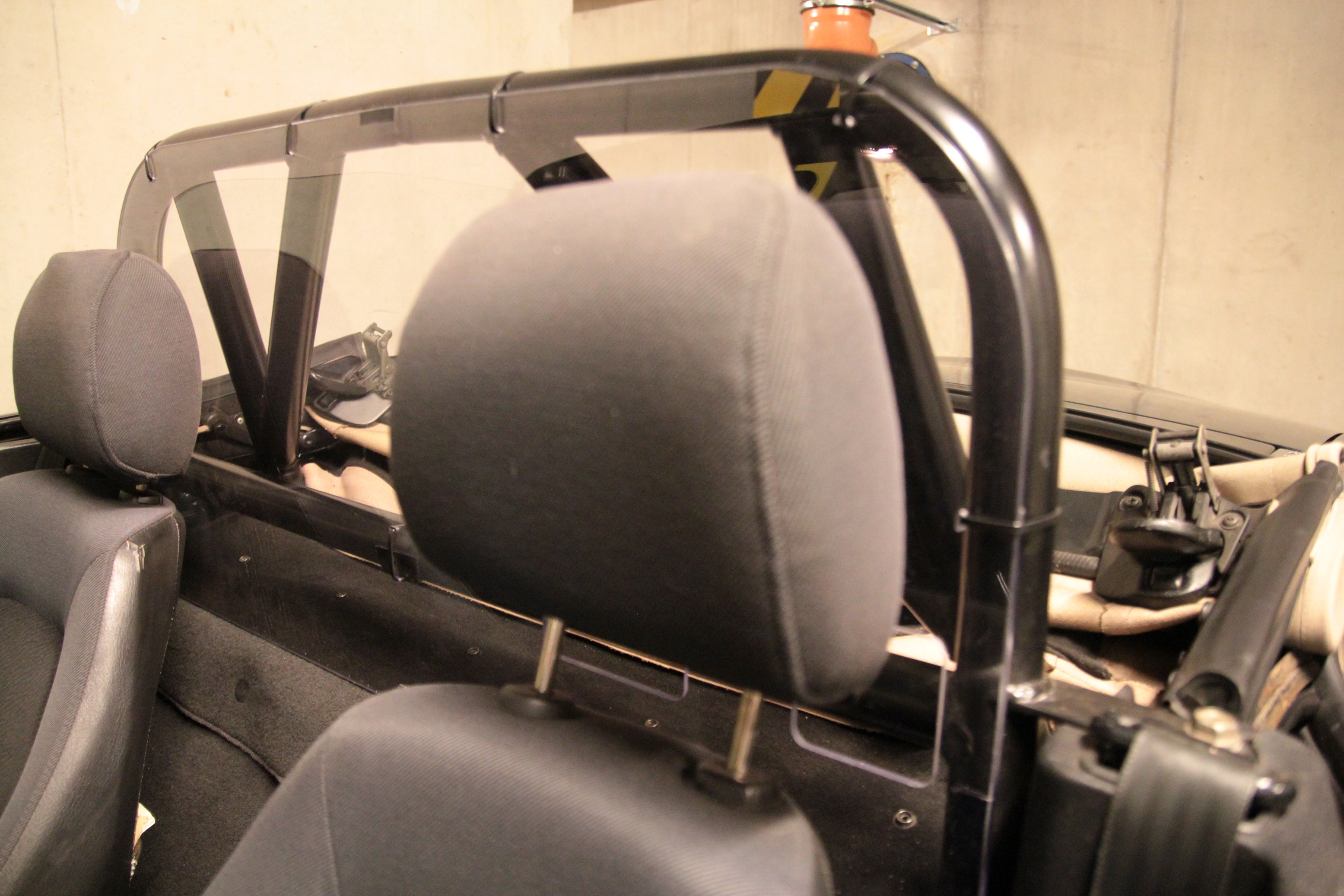

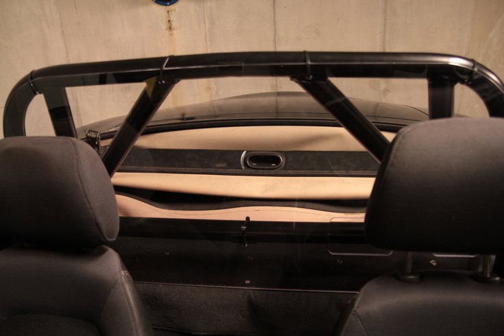

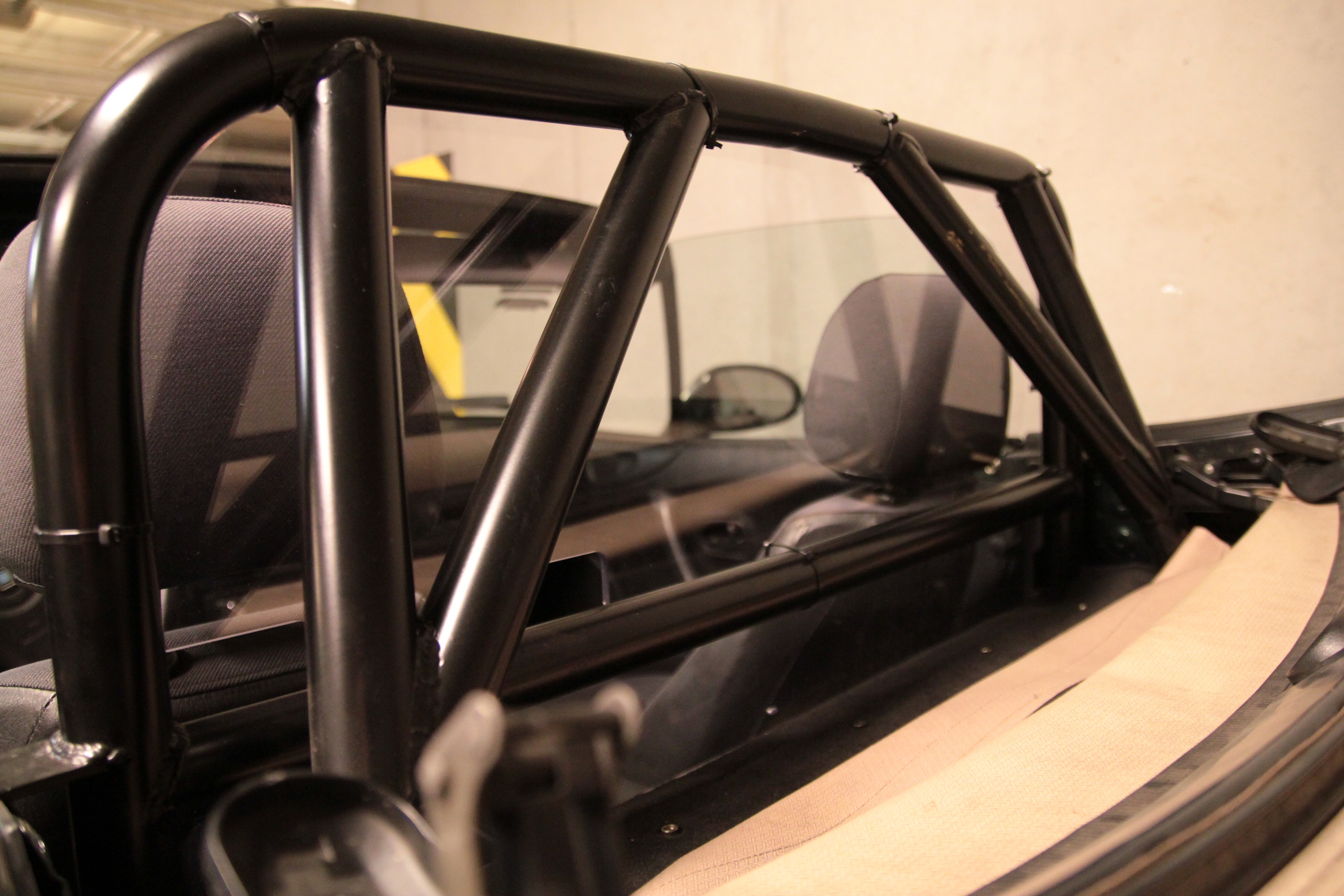

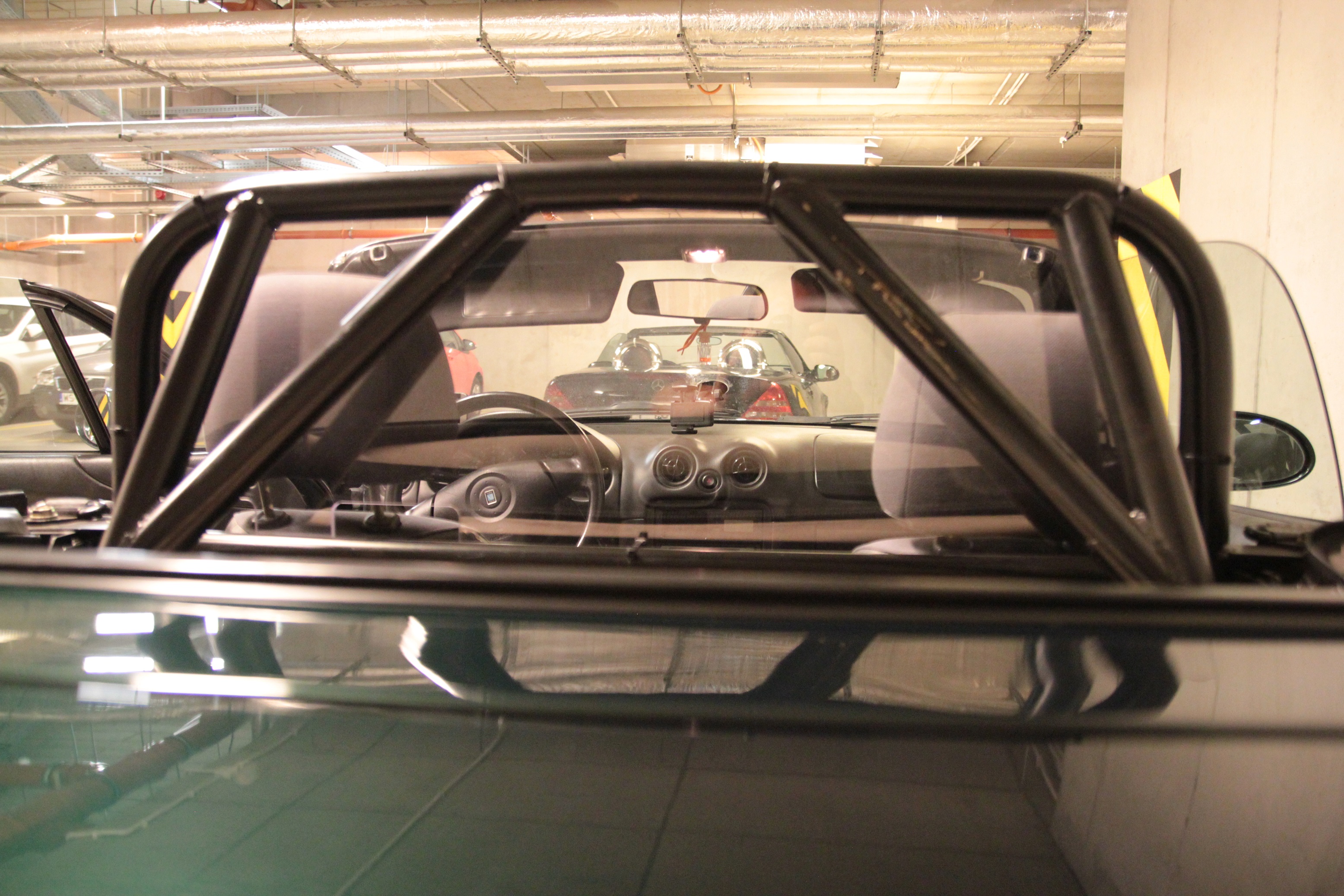

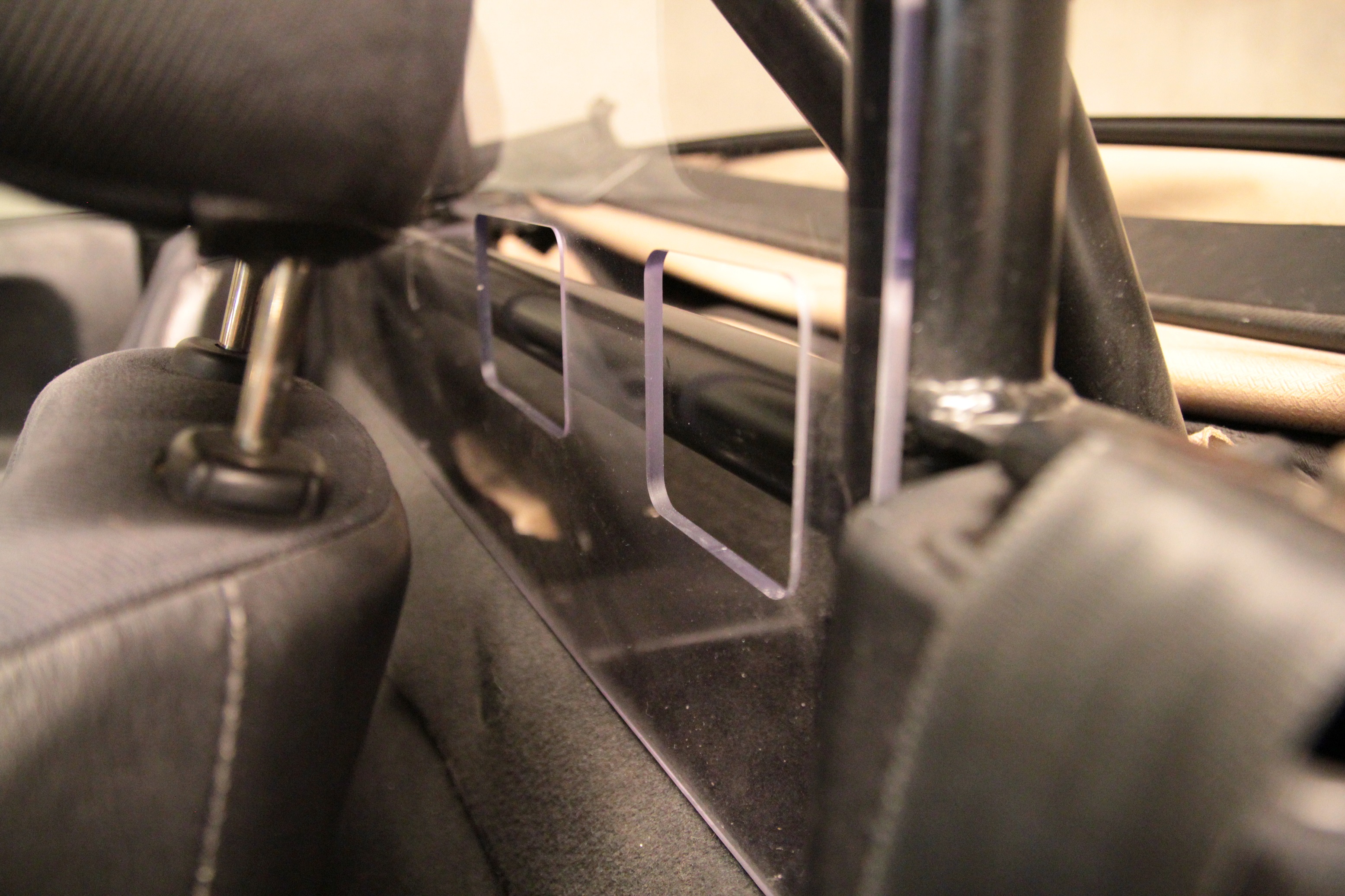

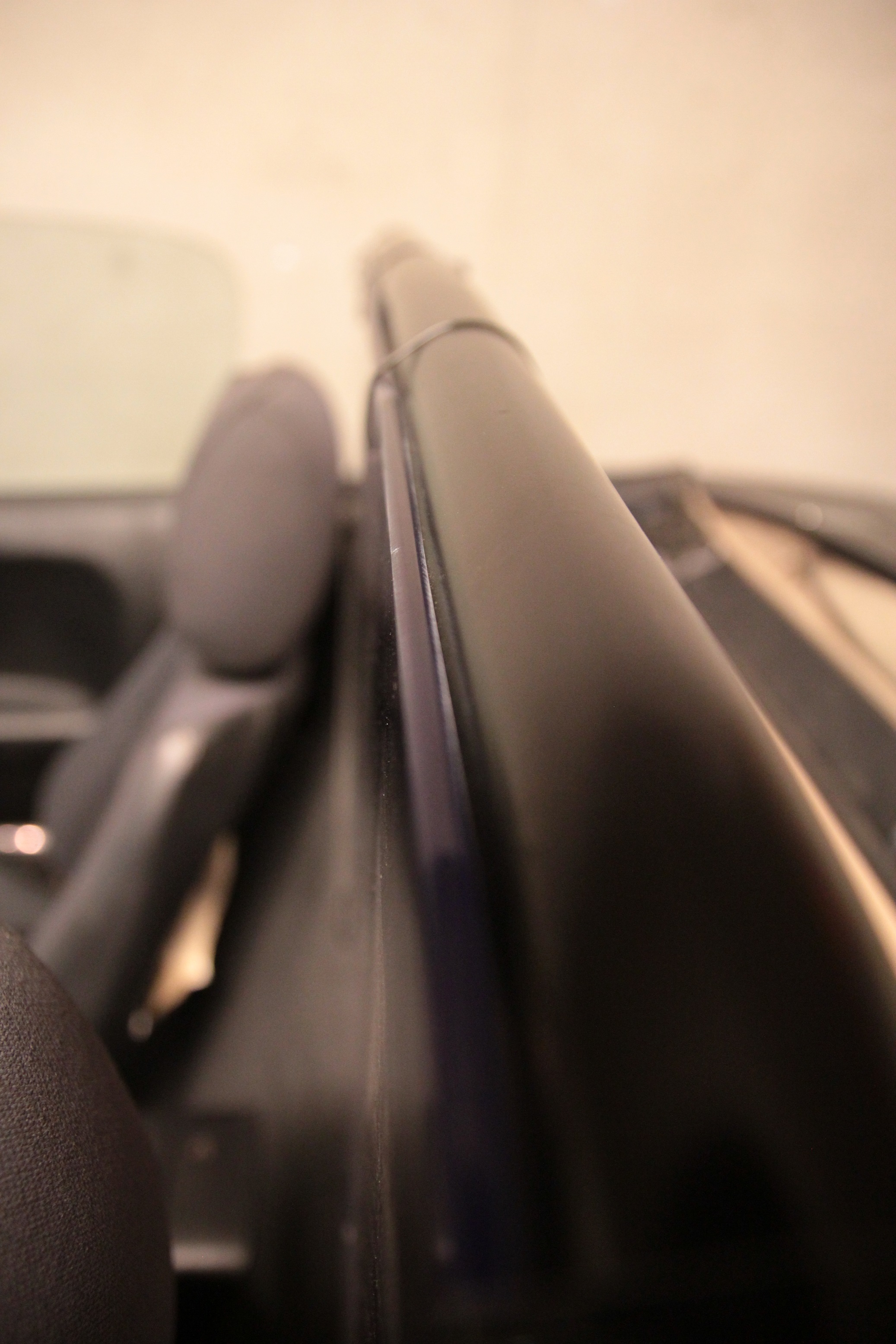

Wracam z tematem windschotta z plexi.
Udało mi się wykonać windschott pasujący pod rollbar Yapa clearview na wymiar.
Przez długi czas jeździłem bez windschotta, także zmiana jest odczuwalna, a poniżej moje wnioski:

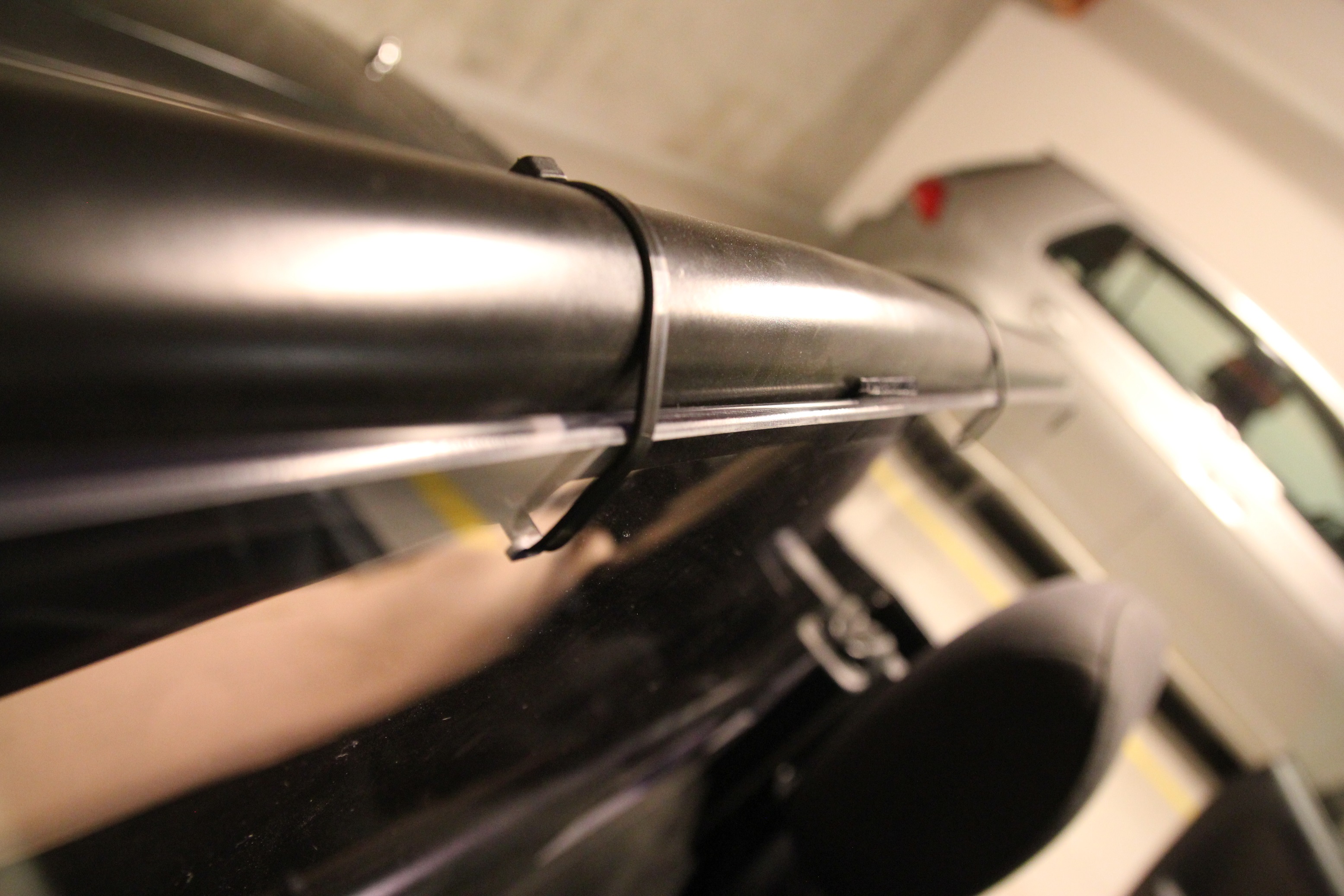

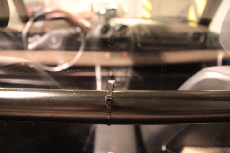

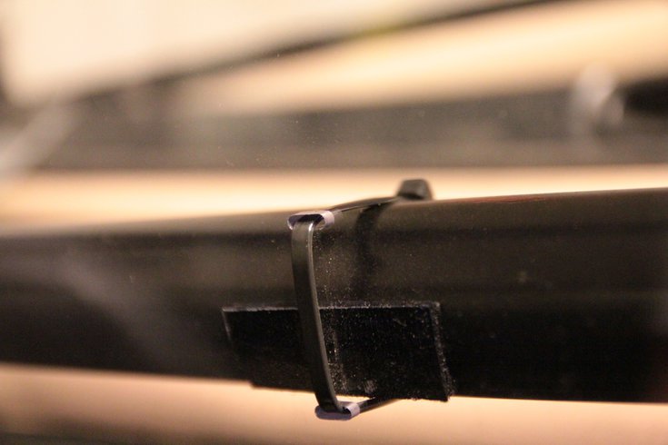

Wiatrołap ma 5mm grubości, do tego szlifowane krawędzie oraz dziurki na tyrtytki. Dodałem też mocowanie na pasy szelkowe, które zamierzam w przyszłości dołożyć.
+ ciszej
+ mniej wieje w przedziale 0-70 km/h
- zdecydowanie bardziej wieje 70+ km/h czuć zawirowanie na szyi. Nawet w ciepły dzień szalik na szyję mocno wskazany. :geeejj:
Poniżej foto:

A te zawirowania na szyi to nie od otworów na pasy?
jerzj
Posty: 687
Wersja: Turbo
30 cze 2016, 16:01
Alan pisze:A te zawirowania na szyi to nie od otworów na pasy?
Nie. Zatkałem i dalej to samo. Moim zdaniem, powietrze odbija się od windschotta i przez to tworzą się te zawirowania.
Rozwiązanie -> siatka zamiast szyby?
danielski
Posty: 330
Wersja: 2.5
Lokalizacja: Warszawa Ursynów
30 cze 2016, 18:03
Za wysoki może?
Blade
Posty: 673
01 lip 2016, 10:01
Obstawiam że zawiewa bokami (przestrzeń między krawędzią rolla a uchwytem pasów ).
Posty: 3827
02 lip 2016, 11:18
tez obstawiam ze bokami zaciaga powietrze.
