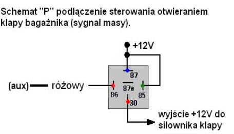

Ktoś wie jak podłączyć centralkę zamka z kierunkowskazami ??
Jak nie kanał od klapy mi padł przez bezpiecznik to teraz kable od kierunków nie wykazują żadnego napięcia :/
Witam forumowiczów!
EDIT1:
Chyba udało mi się znaleźć. Schemat poniżej, dla potomnych.
Tagi:
Przekaźnik, centralny zamek, klapą, klapa kanał, otwieranie, siłownik.
Chyba udało mi się w końcu odpowiedzieć i jest to taki schemat:
