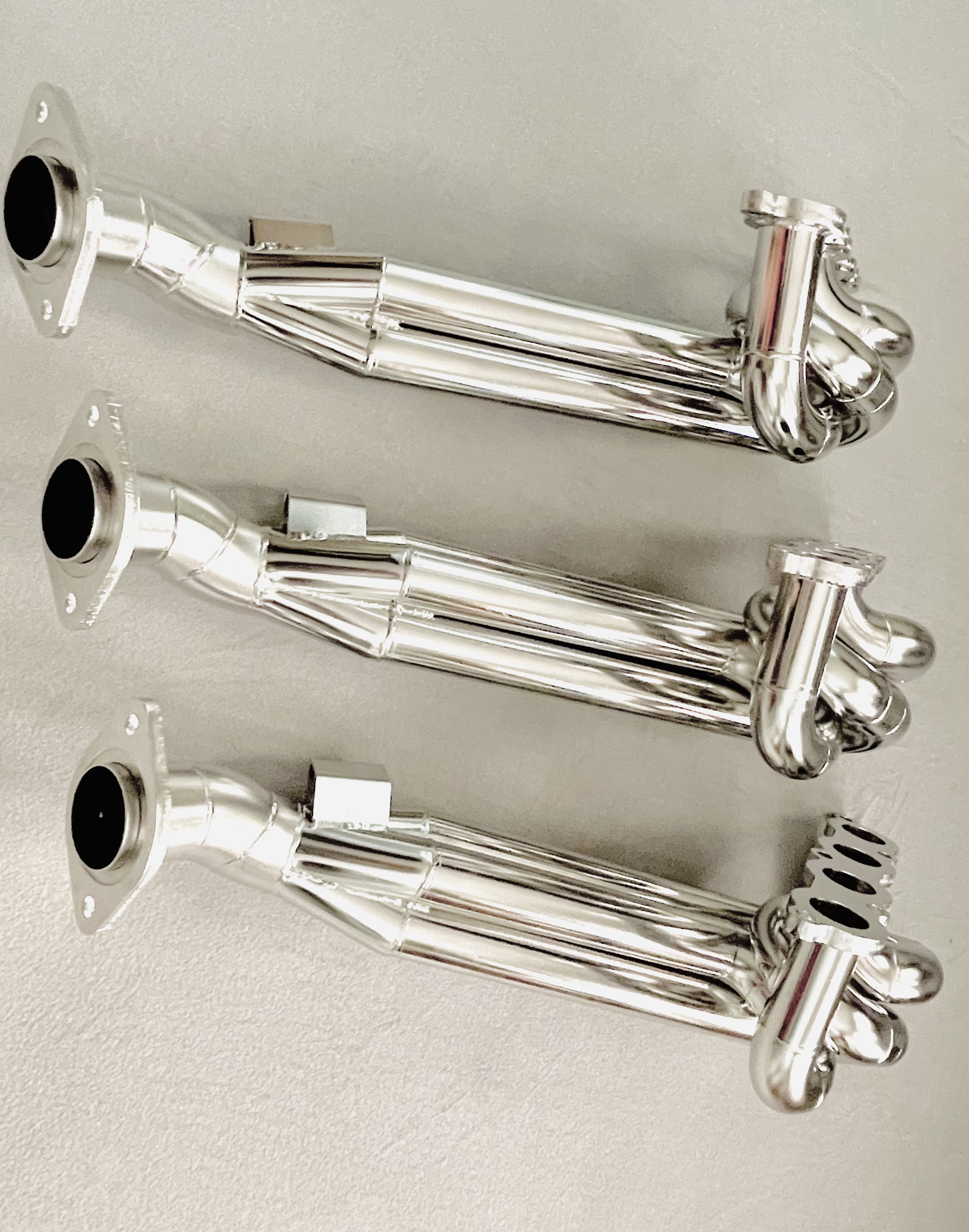

- kolektor mamy 4-1 ale za to longtube, myślę że najdłuższy na rynku, upakowany w tak kompaktowy sposób, nie wiem skąd to przekonanie o wyższości kolektora 4-2-1 nad 4-1 🤷‍♂️
Robiliśmy z @disi-tune pomiary i w żadnym zakresie nie był on lepszy. Tym bardziej nie podejrzewam aby krótki 4-2-1 był lepszy od produktu poniżej 😛
Z takim kolektorem w wersji z katem kolega @latar wygrał swoją klasę na Brnie 🤟

Porównywaliśmy 4-2-1 od Goodwin Racing vs 4-1 od BBR na początku naszej drogi…
https://www.instagram.com/p/B-cdIxfHrlG ... liazF2NA==
Nie twierdzę że 4-2-1 jest zły, niemniej w żadnym zakresie prędkości obrotowej silnika nie był lepszy od 4-1. Ponadto przy 4-1 ECU reagowało na dużo większej rozpiętości nastawów taktowania wałkami.
Testy robiliśmy na tym samym silniku, w ten sam dzień, na tej samej hamowni, obydwie konfiguracje stroił @disi-tune
Generalnie dla nas temat krótkiego kolektora 4-2-1 jest zamknięty…jestem pewien że nasz longtube „zabija” takie 4-2-1 od Goodwina….zbyt dużo testów za nami , abym stracił zaufanie do tego co napisałem powyżej :)

Krótki 4-2-1 nie będzie pracował w odpowiednim zakresie obrotów, podobnie zresztą do krótkiego 4-1, gdzie zjawiska falowe po prostu nie zdążą zadziałać.
My liczyliśmy kolektor na podbicie momentu między 3.5k a 4k rpm i pomimo niewystarczającej ilości miejsca na ten policzony, to myślę, że wyszło całkiem ok 😉
Absolutnie nie skreślam 4-1, bo to zależy od preferencji użytkownika.

Szczerze? To my w ogóle nie liczyliśmy długości runnerów, sprawdzaliśmy na hamowni najlepiej działające średnice, w tym aucie, o ile chcesz coś p&p zrobić, aby uniknąć cięcia, gięcia i spawania to zawsze będzie kompromis. Mimo tego, że nie był liczony to sporo przenieśliśmy z „pożyczonego japończyka”, ale nie mogliśmy go skopiować w 100% ponieważ on nie właził w europejską wersję - Japonia ma kierę z innej strony…niemniej jednak po przetestowaniu w ND1, ND2 i w ND1 SC wiem że to najlepszy P&P na rynku - plus ten dźwięk wynikający z nierównych runnerów 🙂
P.S. Aktualnie taki Japoniec to koszt 2 400.00 EUR - u nas taki z katem tylko 1 950.00 EUR, i na dokładkę nasz projekcik robił lepsze moce na hamowni 🙂
Wykres z poprawionego kompresora poniżej, 4-1 shorty catless vs nasz „zakatowany” długi 4-1:

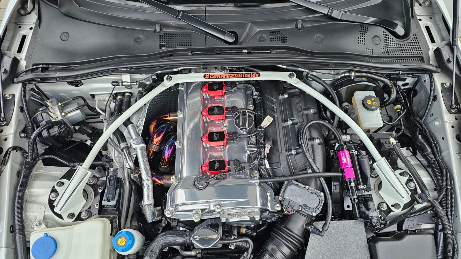

A tak wygląda po wygrzaniu 😋
