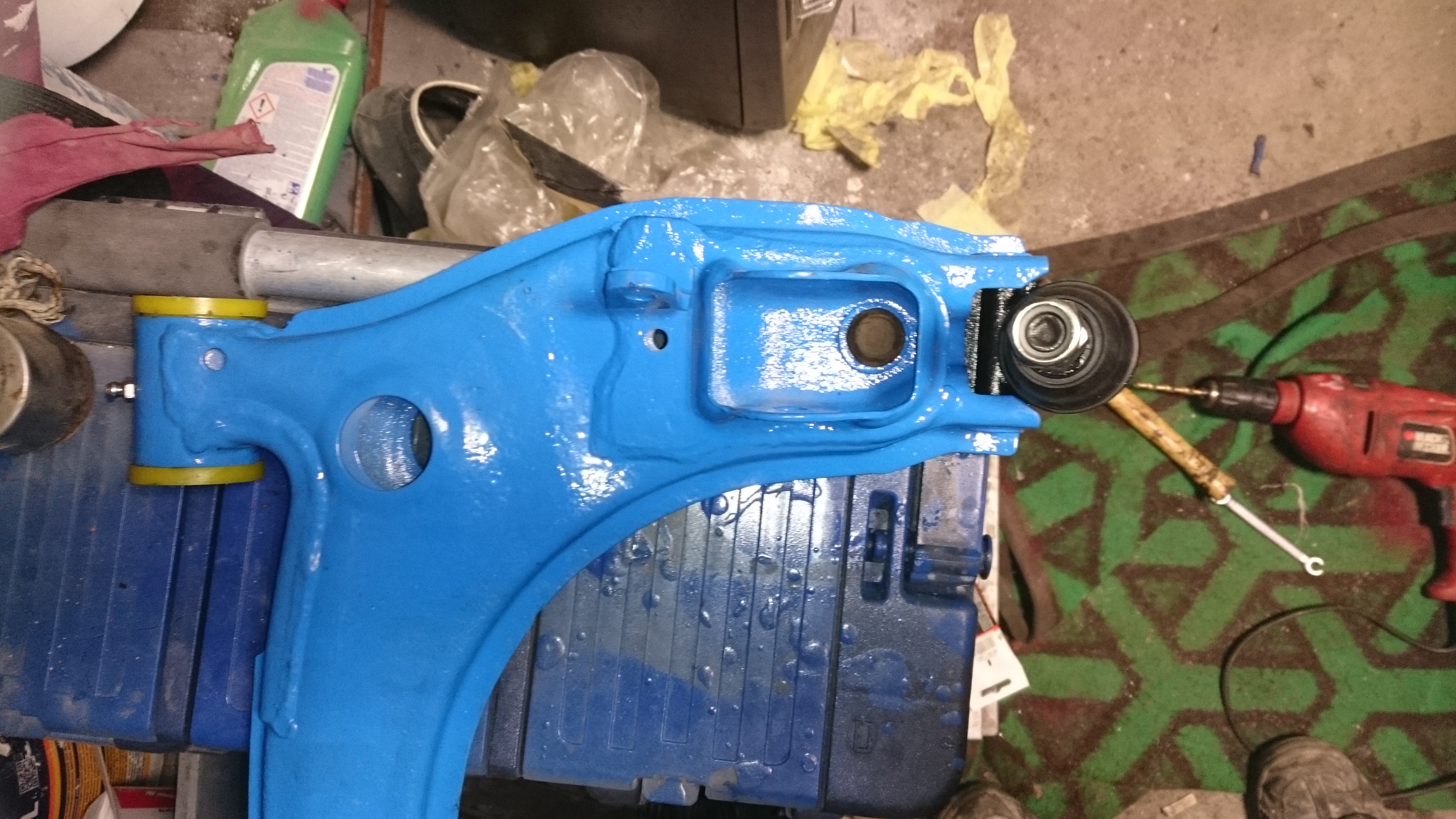

Kwietniu pisze:Witam.
pytanie do tych którzy już je instalowali >?< Czy piszczy wam teraz zawias >?< czy montujemy je na tym smarze z zew i z wew. strony >?<
Witam
Przed wyjazdem na KKD piszczała mi guma na stabilizatorze lewym , demontarz smarowanko i było git . W dniu wyjazdu na KKD z garażu coś zaczeło po prawej - mało czasu mówię trudno zanim mnie zobaczą to usłysza
Ale ciesząc się wspólnym pomykaniem po Kotlinie zapomniałem - na chwilę obecną nic nie piszczy .
Jak rozmawiałem z R.E.D. em przyczyn należy dopatrywac się w małej "porowatości " powierzchni styku poli z metalowymi elementami - dodatkowo mam lakierowane wahacze(powierzchnia gładka ) .
Wymieniałem wszystko w zawieszeniu - także dość "sztywno " się zrobiło. Dramatu nie ma - w jakiś luźniejszy dzień przeglądnę ze stetoskopem tulejki .
Smarowałem i zewnętrzne i wewnętrzne otrzymanym i zakupionym smarem silikonowym .Zamontowałem też "smarowniczki" wszędzie gdzie się dało - bardziej dla zabezpieczenia aby piach nie dostawał się prze te otwory do tulei .
Orginalne jak są wciśnięte to "wypełniają" te małe "otworki".
- Posty: 3676
- Wersja: GT Sport nav+
waldi pisze:Zamontowałem też "smarowniczki" wszędzie gdzie się dało - bardziej dla zabezpieczenia aby piach nie dostawał się prze te otwory do tulei .
mógłbys opisać szerzej jak to zrobiłeś
- waldi
- Posty: 469
- Rejestracja: 02 lip 2015, 18:07
- Wersja: Silver Blues
- Lokalizacja: Wrocław
O tak jak na foto po- po lewej .Po wyczyszczeniu i wypczhnieciu starych tulei okazało się że są tam otwory " technologiczne" które w przypadku OEM owych tulei są wypełnione po brzegi , po założeniu Poli w szczególności tych dwuczęściowych które nie do końca się"schodzą" ( na wymontowanym wahaczu - myślę że po skręceniu to ulega zmianie) przez otworek widać było metalową wewnętrzna tulejka Poli . Użyłem twardej śruby i biedronkowego gwintownika , wiertła.Natomiast przy całych tulejach już zamontowanych zrobiłem mniejszym wiertlem otwory , większym " frez" aby smarowniczka wkręcona miała miejsce .Jak wspomniałem celem było bardziej zabezpieczenie przeciw dostawaniu się ,piachu- itd .W pierwszej wersji chciałem wkręcić tam krótkie śruby,w drugiej zakleić jakimś klejem dwuskładnikowym,zaspawać - ale już .pomalowane .Szukałem po forum i pojawiło się kilka wzmianek że Poliolkusz czasami piszczą - padło na smarowniczki
