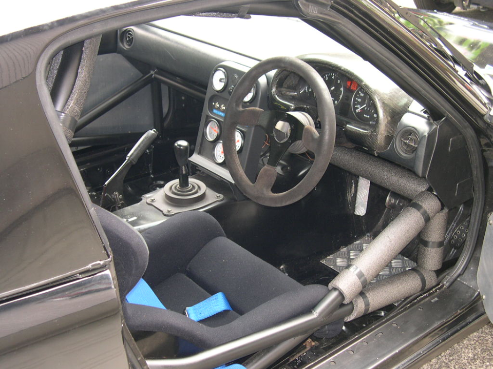

takie door bary :D kiedyś znalazłem w google i zapisałem sobie
bo taka zwykła poprzeczka jakoś średnio wygląda :
Chezus
Posty: 1167
Wersja: Impuls
Lokalizacja: SZA
25 sty 2019, 19:44
To ma działać, a nie wyglądać... Choć i tak wygląda.
