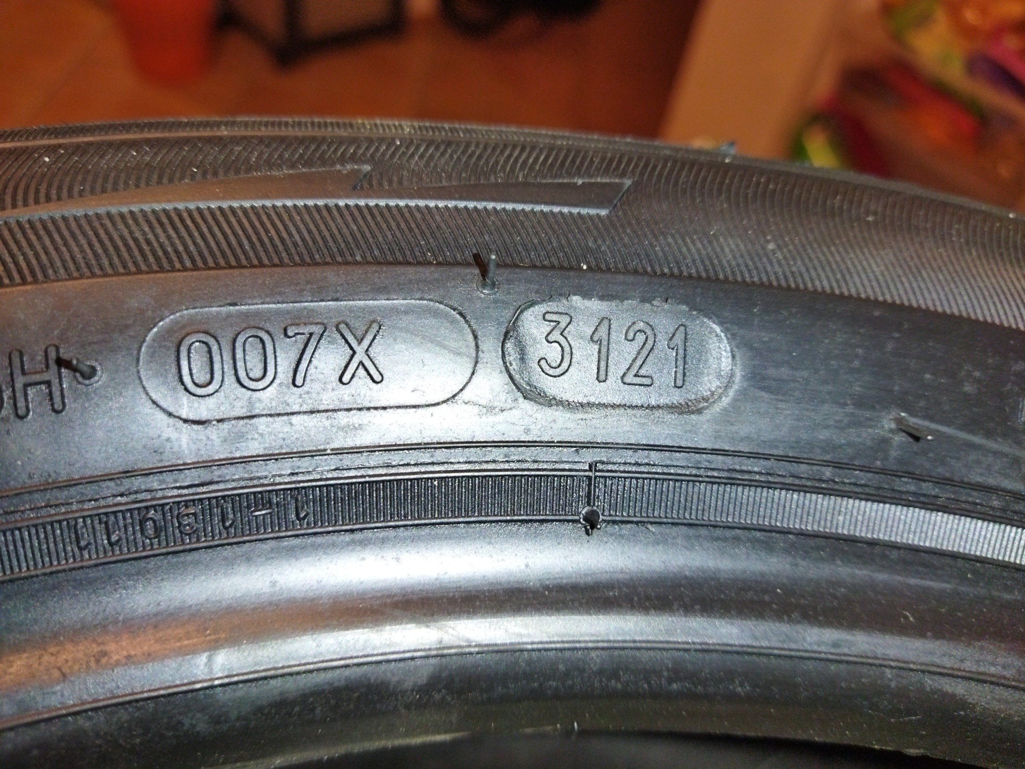

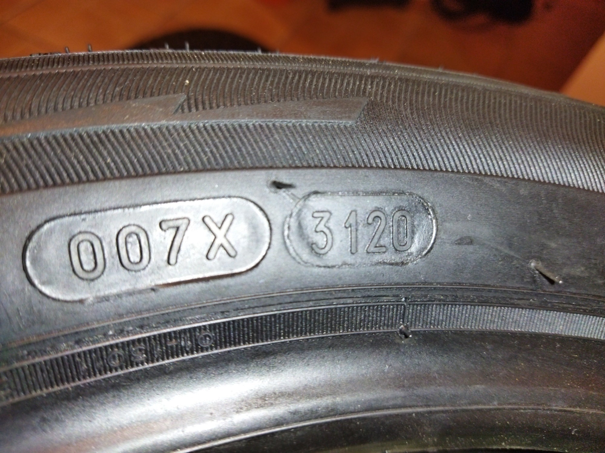

Po rozpakowaniu zacząłem się przyglądać....obie opony wg opisu oferty miały być z 2021.
Okazało się że jest jedna opona 2020 a druga 2021. Ok....ale...to co zwróciło moją uwagę...to DOT...a dokładnie ...wyglądał bardzo dziwnie...jakbyś ktoś dokleił cyferki.
Pierwszy raz coś takiego ujrzałem, opony zwróciłem , na plus sprzedawcy należy zaliczyć, że jak otrzymał zwrócone opony , po 30 min oddał mi pieniądze na konto.
Sprzedawca OponyJaworzno.
Oczywiście wystawił je ponownie.
https://allegro.pl/oferta/2x-michelin-a ... 2058228465
Spotkaliście się z czymś takim?

Opony są produkowane w formach. Miejsce które opowiada za kod DOT w takiej formie jest wymienne ( podmieniają tylko numerki w miarę upływu czasu) czasem taka blaszką z numerem się przesunie i efekt jest taki jak na zdjęciu. Pamiętasz może gdzie były produkowane te opony? Stawiam na jakąś "drugorzędny" zakład typu Rumunia albo Turcja ;)

Hiszpania, na żadnej oponie nie widziałem czegoś takiego, a miałem w NB PIRELLI z Rosji.
Chętnie zobaczę, jeśli ktoś ma jeszcze tak naklejony DOT.
( Proszę sobie zdjęcie powiększyć, i obejrzeć dokładnie)

Tak naprawdę żeby to sprawdzić musiałbym założyć te opony na auto i przejechać się.
W ręku boki wydawały mi się twarde, ale to może subiektywne odczucie, nie wiem.
Dla mnie ten DOT na tych oponach wygląda na kombinowany, dlatego je zwróciłem sprzedawcy.
Plus to że opis oferty nie zgadza się jeśli chodzi o roczniki deklarowane przez sprzedawcę.

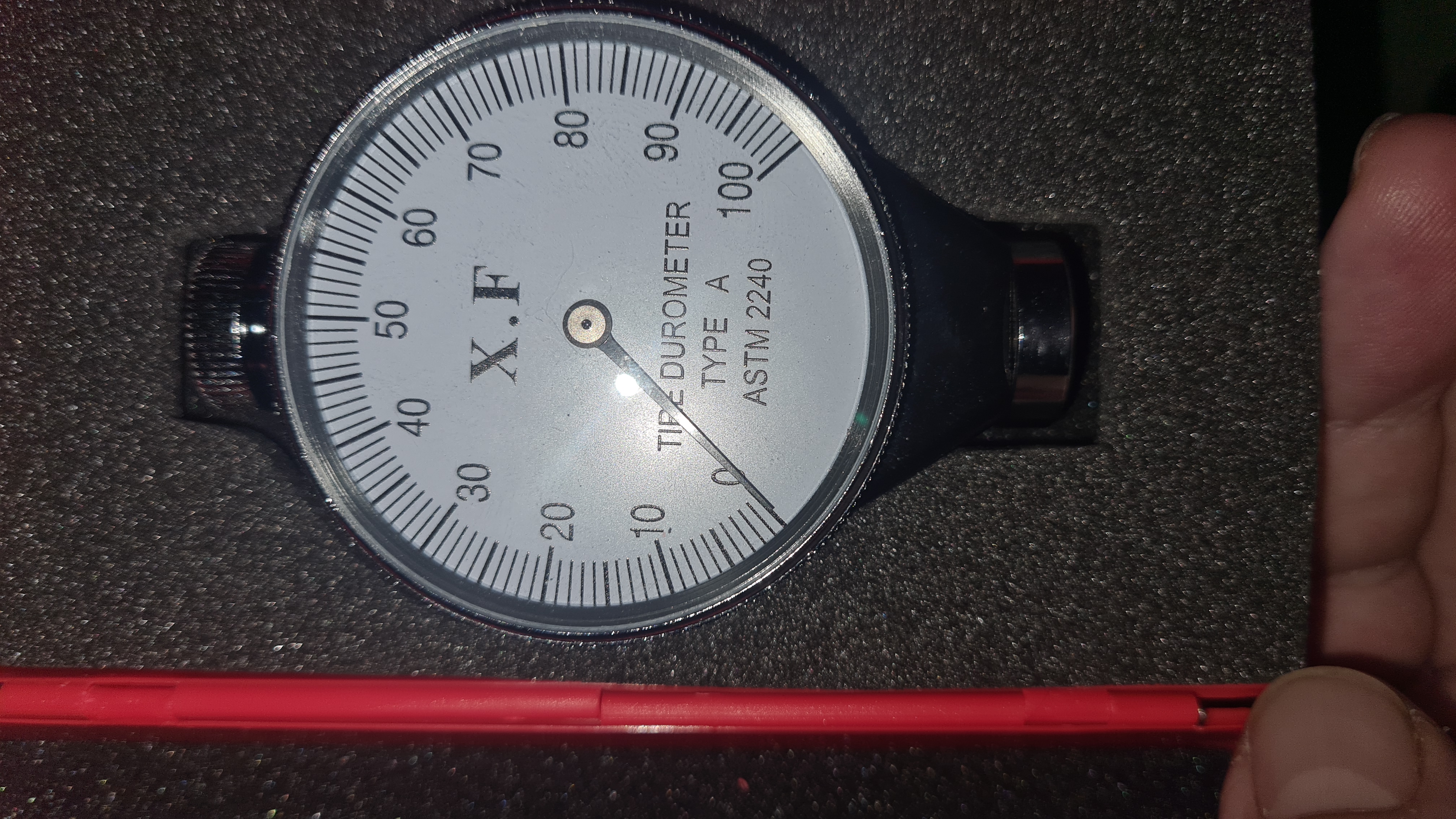

Jak zdarza Ci się kupować używki to warto zainwestować w miernik twardości bieżnika. Kilka minut i wiesz w jakim stanie jest opona (pod warunkiem że masz taką samą na aucie żeby porównać)
Co do podrabiania daty na oponach - no nie wiem czy komuś by się chciało kombinować aż tak. Z drugiej strony ludzie mnie nie przestają zadziwiać;).
Wyślij może maila do Michelina i zapytaj czy tak to ma wyglądać normalnie.

Koło domu mam jakieś 15 opon , i na żadnej DOT nie wygląda jak na tych kupionych ostatnio.
