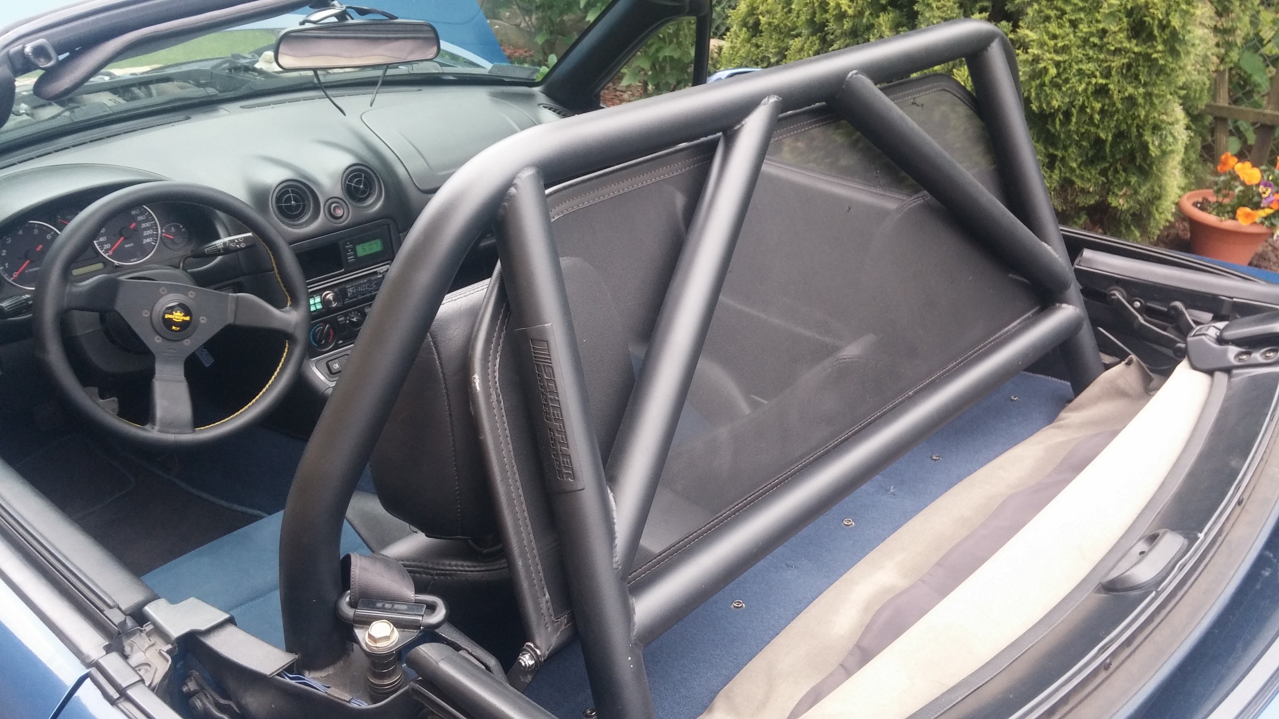

Panowie takie pytanko odnośnie tego przedłużenia: czy pomoże to coś z pasami przy szerokim rollbarze?? Problem polega na tym że pas nie idzie w linii prostej na bark tylko lekko owija się wokół rollbara i zwija w rulonik w oczku zaraz przy śrubie co powoduje problemy ze swobodnym rozwijaniem i zwijaniem się pasa. Trzeba pomagać rączką
Nie mam możliwości w tej chwili porobienia fotek aby to zobrazować ale mam nadzieję że wyjaśniłem w miarę zrozumiale o so chozi. Jeżeli ktoś rozwiązał podobny problem innym ustrojstwem byłbym wdzięczny za podpowiedź.

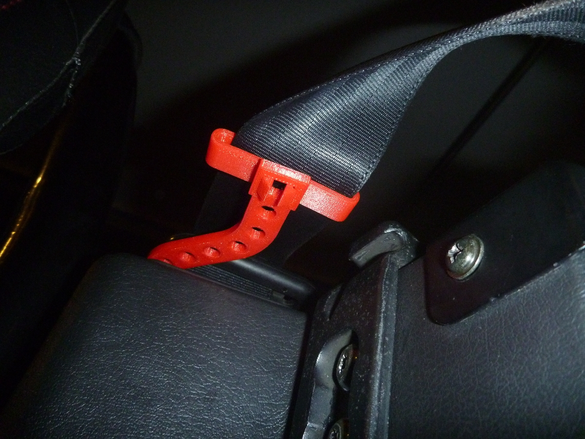

Przyszedł mi ten uchwyt, jest tylko w jedną stronę i do góry nogami zamontowany (to jest przedłużka dla pasażera na rynku japońskim
Kurak pisze:Będę dzisiaj wcześniej w domu, pomyślę.

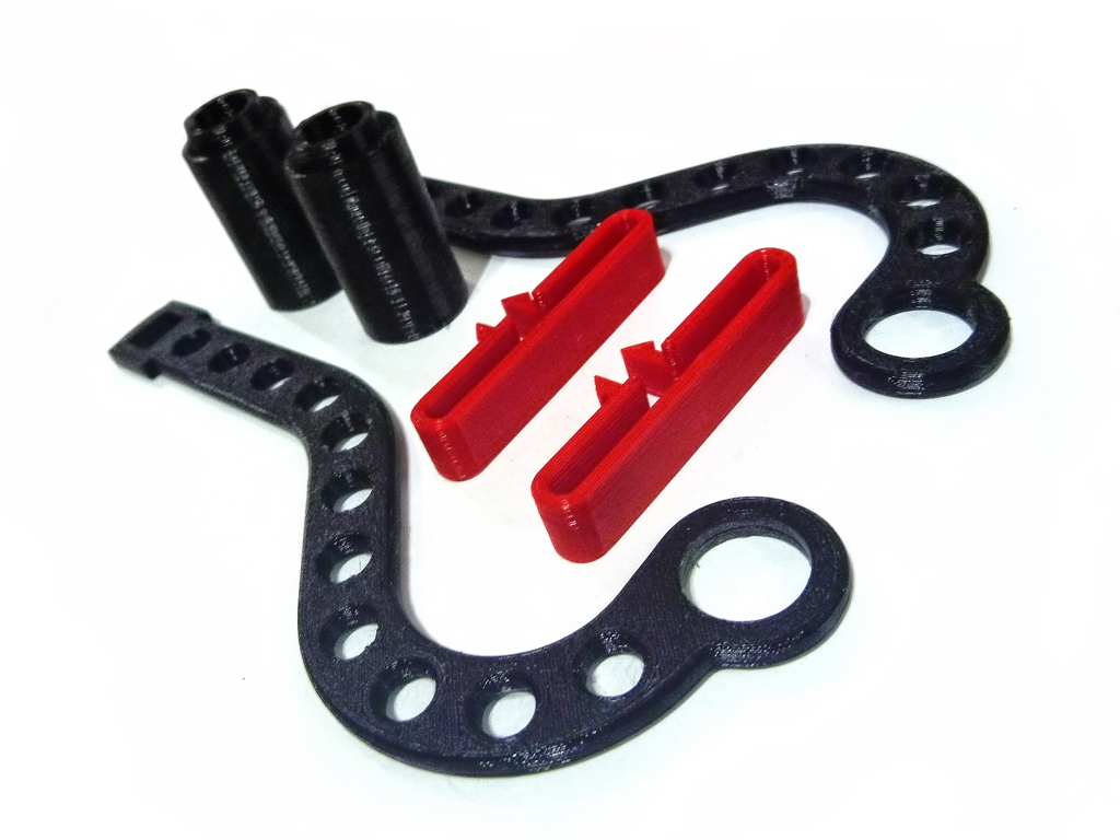

Pomyślałem. Da się zrobić, ale w druku 3d to w najlepszym przypadku piękne nie będzie.
Ja dzisiaj wystrugam prototyp 3d. Nie będzie źle wyglądał w 3d, element jest prawie cały schowany, w mojej koncepcji jeszcze bardziej niż ten z top miaty, a na tej części która jest widoczna nad pasem można zrobić kilka wzorów, dzięki czemu warstwy nie będą tak się rzucać w oczy, a przy okazji będzie ciekawszy design.
Nie wiem jak Ty kurak myślałeś, ale ja po przeanalizowaniu modelu stwierdziłem że najlepiej rozbić go na dwie części i zrobić ich łączenie na zatrzask. Jedna część to ramię (wydruk na płask) a druga to ramka wokół pasa (wydruk w pionie), dzięki temu obejdzie się bez supportu.

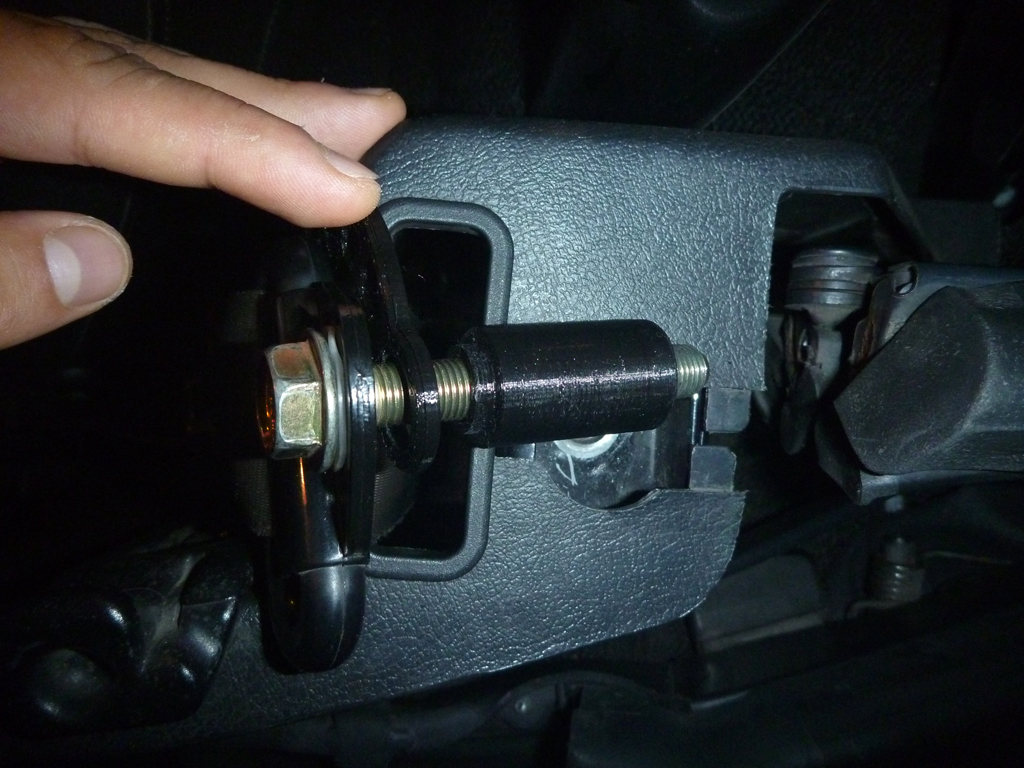

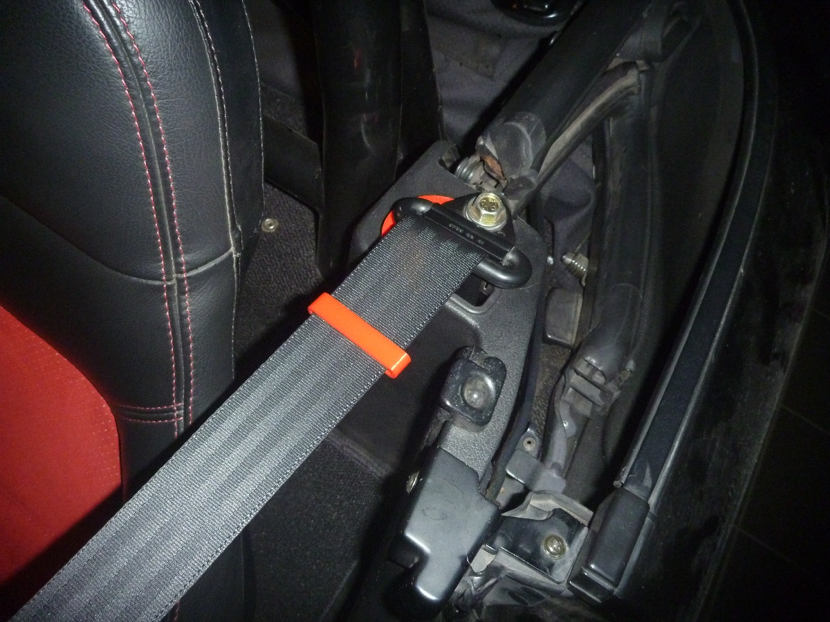

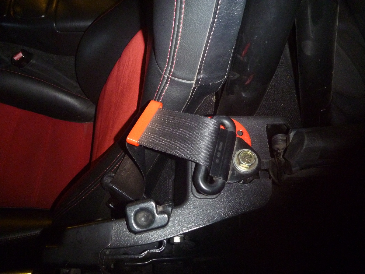

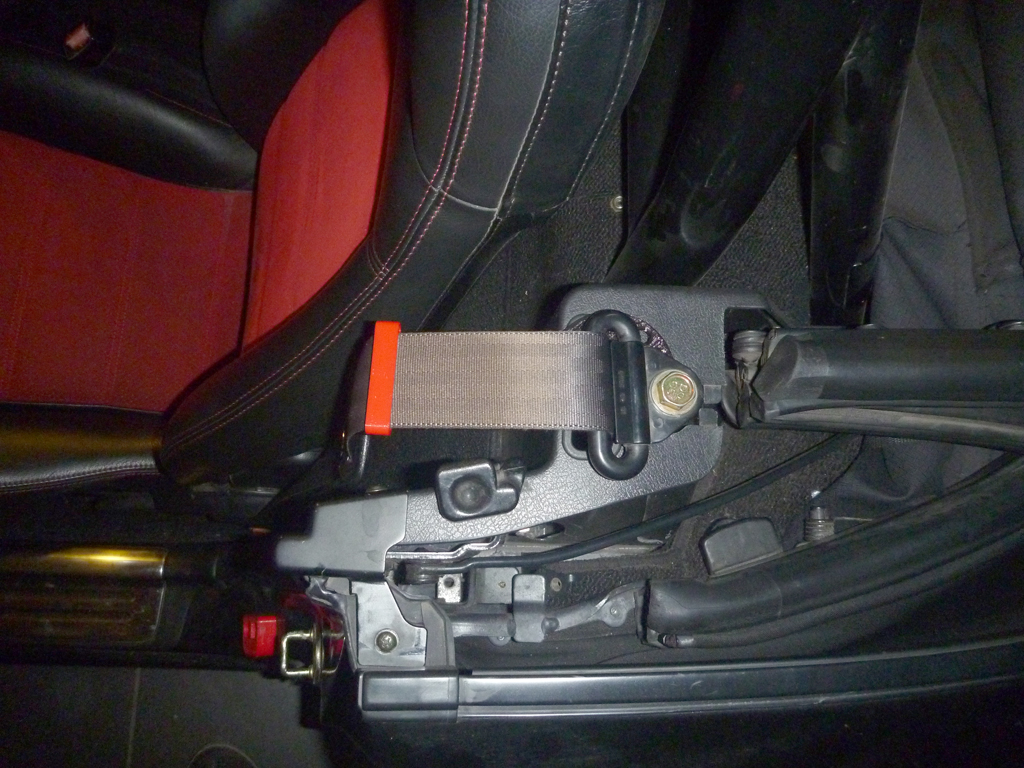

Mam prototyp, jestem bardzo dumny z patentu połączenia obu elementów. Zasadniczo jest kilka problemów.
1. Po pierwsze długość wysięgnika, jeżeli ktoś ma fotel na maksa do tyłu to dłuższy będzie miał na ramieniu przy zapiętych pasach, jednak chyba jak ktoś jest wysoki to ma długie ręce i nie potrzebuje przedłużki do pasów, tak więc długość ustalam pod swoje ustawienie fotela (mam 176cm). Na zdjęciach jest pierwsza wersja wydłużyłbym ją jeszcze o 2-3 cm. Na pierszym zdjęciu z przedłużką fotel jest ustawiony tak jak jeżdżę na drugim na maxa do tyłu widać różnicę.
2. Mały problem jest z mocowaniem przedłużki, albo trzeba dotoczyć tulejkę albo wydrukować plasikową co zrobię do testów, ale zasadniczo to średni pomysł aby podkładką pod śrubę trzymającą pasy był plastikowy element.

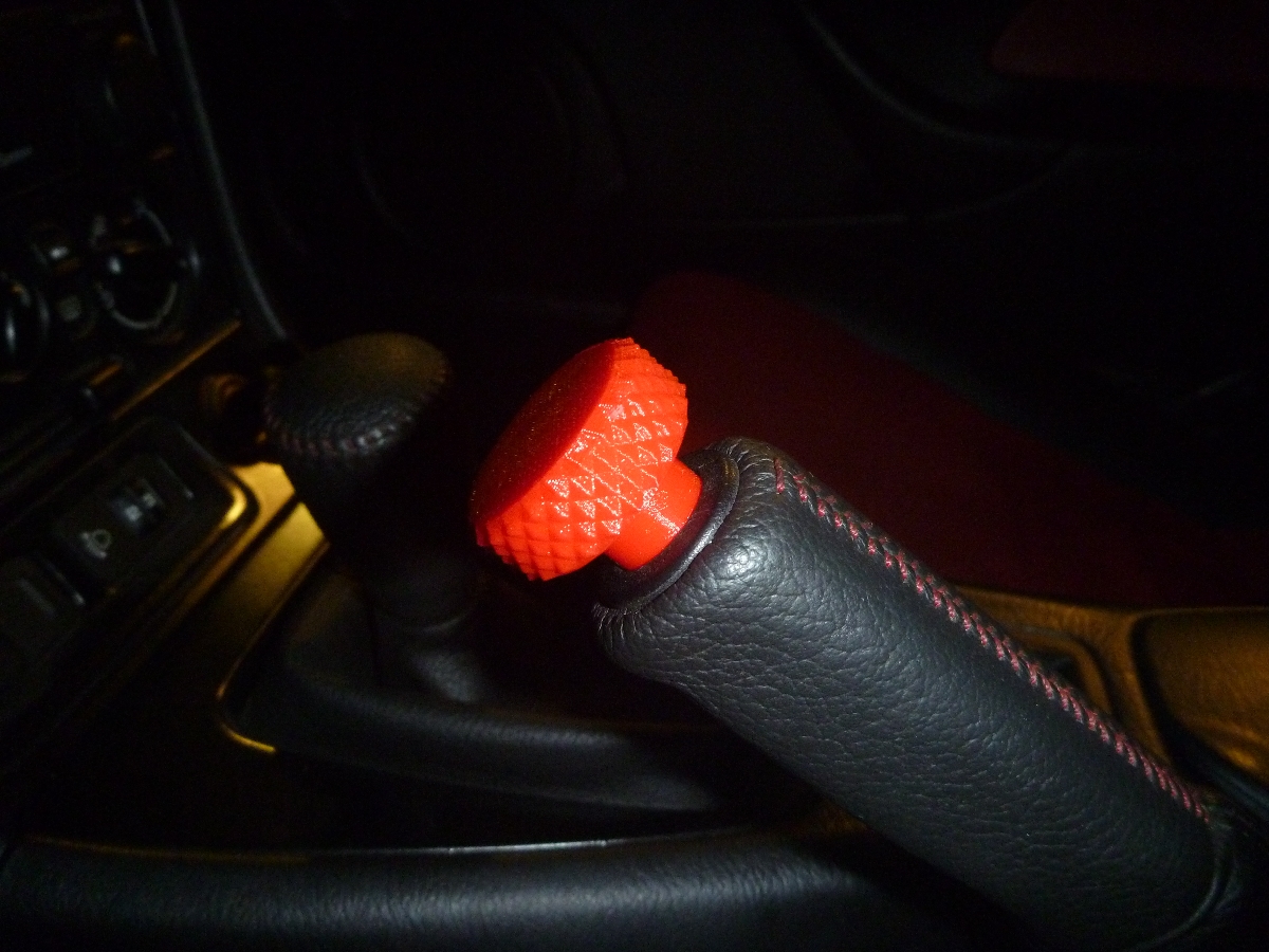

Przy okazji reaktywowałem druk drift buttona, wykorzystując nową technikę umieszczania nakrętki samohamownej.
Spoko koncept.
Zrobiłem dzisiaj wersje finalną, niestety trzeba też zmienić tulejkę i wypadałoby ją wytoczyć z aluminium, długość ramienia poprawiona i dwa kolory.
Zasadniczo faktycznie jest dużo wygodniej z przedłużką sięgając po pas nie odrywa się pleców od oparcia.
Jeżeli ktoś jest bardzo chętny to mogę mu to wydrukować z tulejkami drukowanymi lub alu bo będę zamawiał. Aczkolwiek jest to zakup na własne ryzyko bo nie wiem ile ten mój diwajs wytrzyma, szczególnie obawiam się o upalne lato, PLA z którego drukuję elementy można wyginać już w temperaturze 80-100 stopni, nie jestem pewien czy jak w lecie w aucie będzie 50 stopni to czy z ramienia nie zrobi się banan, pasy dosyć mocno jednak naprężają ten element. Ogólnie zrobiłem kilka kompletów dla sekcji szczecińskiej i przekonam się czy mój projekt przejdzie test praktyczny przez jakiś czas.
