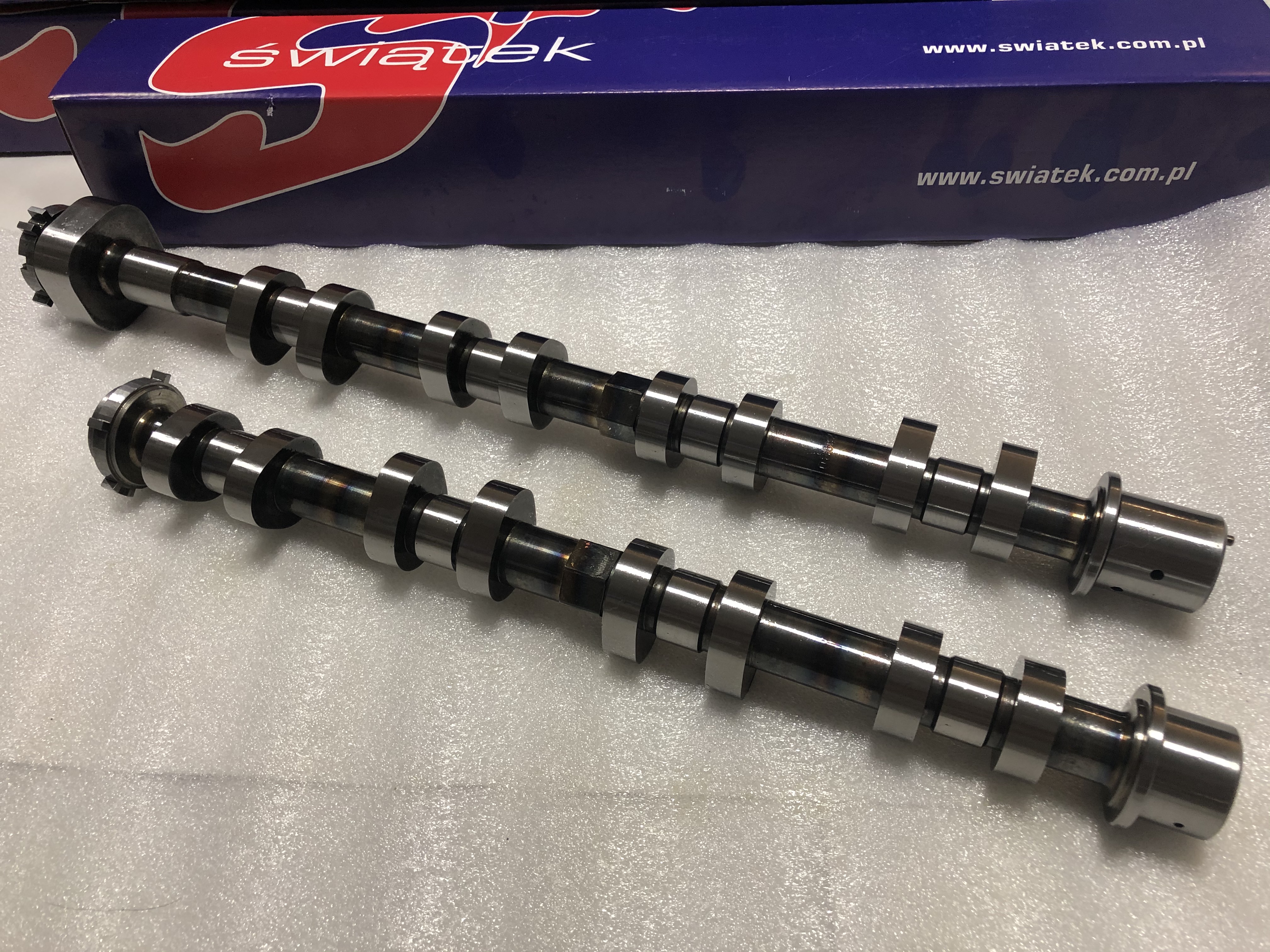

Pora odkurzyć temat, niemalże roczny wysiłek zaowocował takim oto produktem. Wałki od kilku miesięcy "kręcą" się, napędzając zawory mojej wolnossącej ND. Tuningowo wałkami "kręcił" Michał z DiSi Tune i gdyby były pytania dotyczące przyrostów śmiało można się z nim kontaktować. Michał zna silnik mojej ND lepiej niż własną kieszeń, od samego początku był zaangażowany we wszystkie prace związane z jego rozwojem. Produkt zaprojektowany oraz wyprodukowany przez Firmę Świątek z Bydgoszczy. Paweł zaprojektował wałki w taki sposób, aby uniknąć wymiany sprężyn zaworowych na sztywniejsze. :winner:

Nic tylko instalowac, jezdzic, obserwowac.

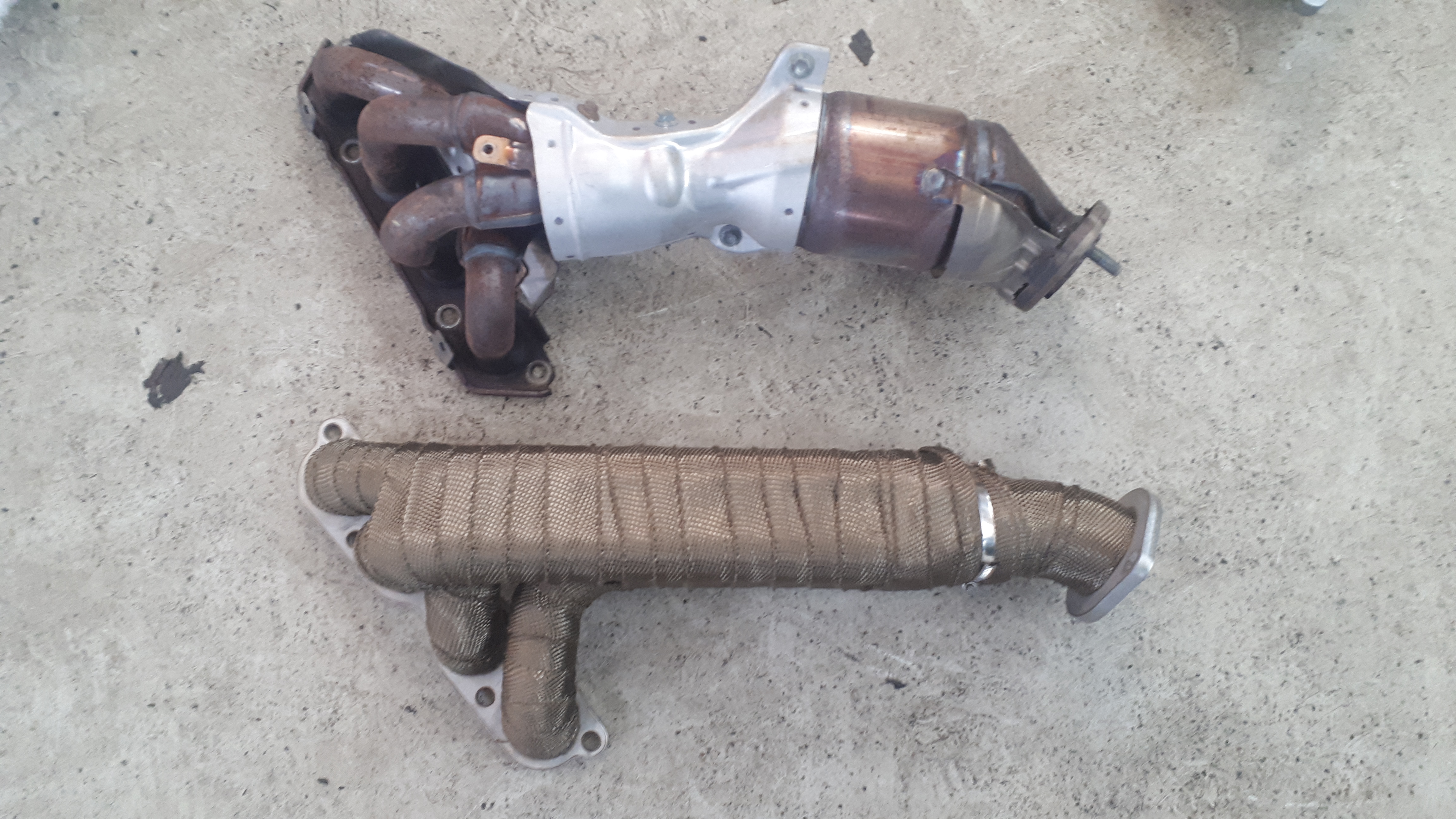

Posty: 1948
12 sty 2021, 12:14
Czerwone ND1 w Stage'u 3 :diablo:
Kolektor 4-1
Centralna stock
Wydech aktywny przelotowy
Customowe zimniejsze świece
Streetowe customowe wałki rozrządu vel Świątek
Sprzęgło obite kevlarem
Lekkie koło zamachowe vel Grześ
Paliwo Orlen Pb98
Kilka fotek z planu....
Po przeszczepie, płucka odrobinę mocniejsze :)
Po przeszczepie.jpg (5.75 MiB) Przejrzano 4324 razy
Andrzej z Youtube'a - pewnie gawiedź kojarzy tego Pana :)
Andrzej z YouTube'a.jpg (3.92 MiB) Przejrzano 4324 razy
Seria z lekkim zamachem i przelotowym końcowym....
Seria - Zamach Ori - Otwarty wydech.jpg (1.53 MiB) Przejrzano 4324 razy
Po strojeniu 2 z przodu :)
Miejmy nadzieję, że odczucia z jazdy będą pozytywne. Zobaczymy co na to operator tego parowozu :P
W niedługim czasie w takim secie pojawi się kolejne ND1 - tyle że w zestawie z ori zamachem - będzie można porównać jego wpływ na przebieg krzywej mocy /
momentu. Nie ukrywam, iż nasza demówka z 248 Nm-rami miała kilka innych, dodatkowych modyfikacji, niemniej ich wpływ na całość pozostaje zagadką, nad którą
zapewne się w wolnej chwili pochylimy.
Aktywny, zamknięty wydech w przypadku powyższego auta kradnie w granicach 6 hp.
