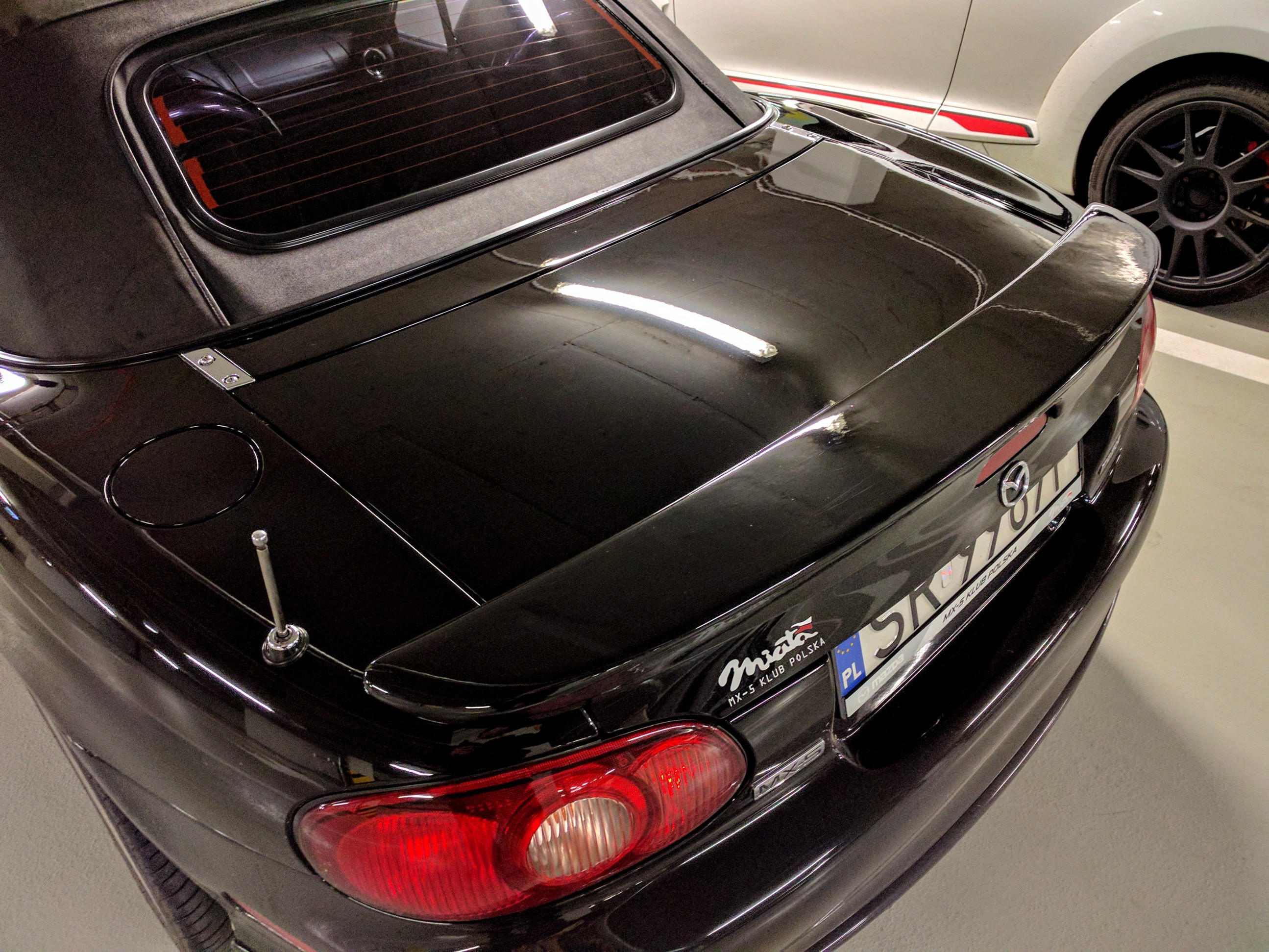

Piękny efekt! Sam robiłeś czy zleciłeś?

Dzięki !
Wszystko robiłem sam, prawie wszystko ręcznie, jedynie końcowe polerowanie maszynowo. Trochę czasu, wiecej cierpliwości i efekt jest. Praca bardzo przyjemna
