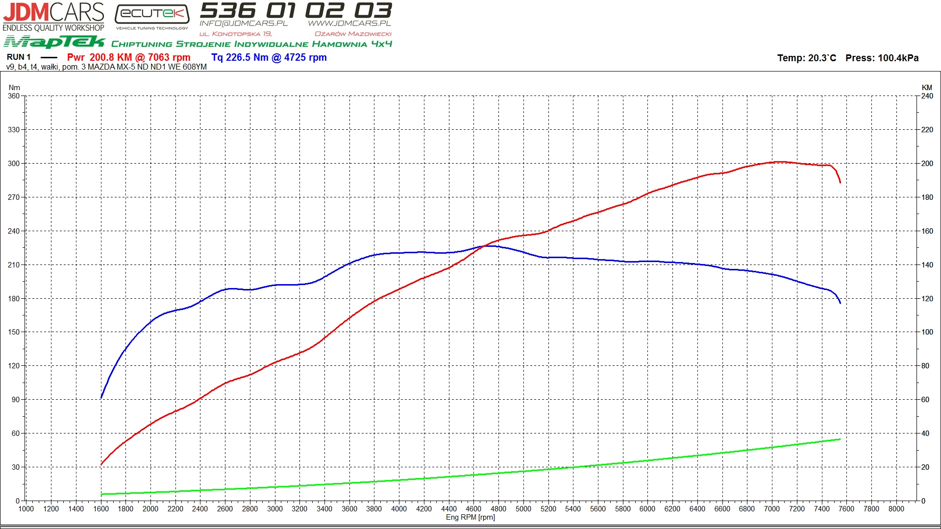

I wykresik do czarnego CLUB-a 😁

mozna zobaczyc fotki kolektora od strony flanszy wydechowej?
jakiej srednicy wewnetrznej sa rury kolektora vs kanaly wydechowe w glowicy?
te zejscie 4-1 takie cos krotkie :)

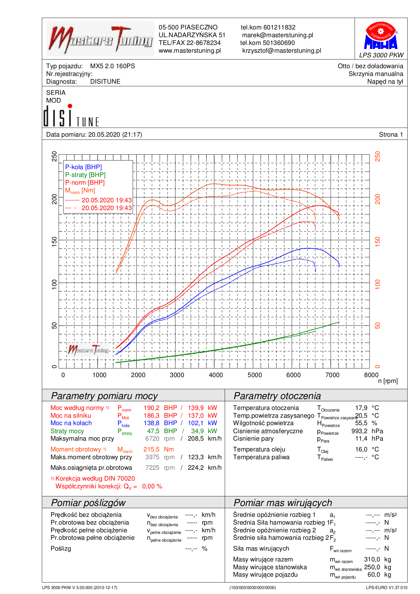

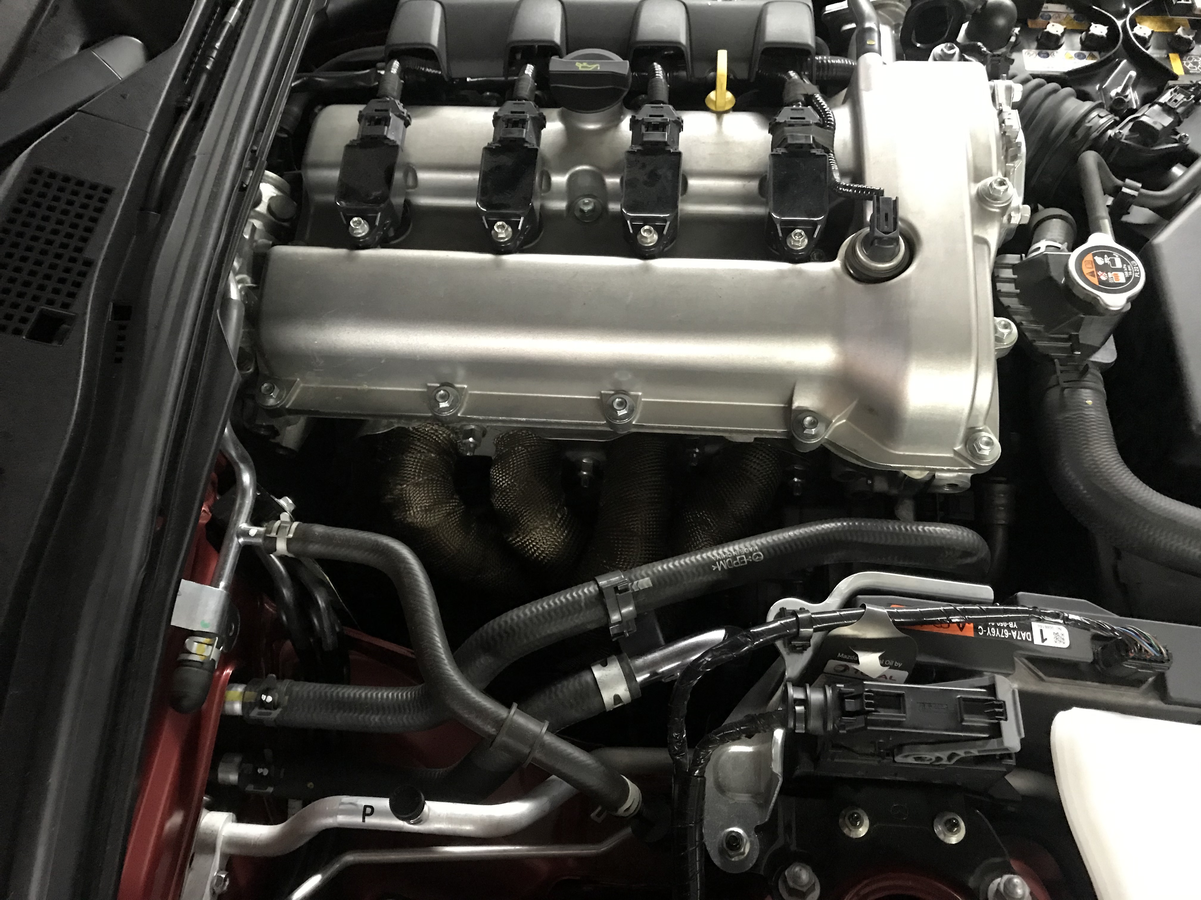

Z kronikarskiego obowiązku wrzucam dwa kolejne auta po kolektorze 4-1 i sofcie u DiSi-ego.
Pierwsza panna to "Czerwona" w SkyFreedomie z Piły. Atrakcyjna laska przyleciała do nas z trochę "wypalonym" końcowym ULTERA :lol:
Stwarzało babsko problemy, koniec końców Michał jakoś poukładał sobie relacje z tą niewdzięcznicą :bicz:
MMRS
Posty: 1948
01 cze 2020, 13:28

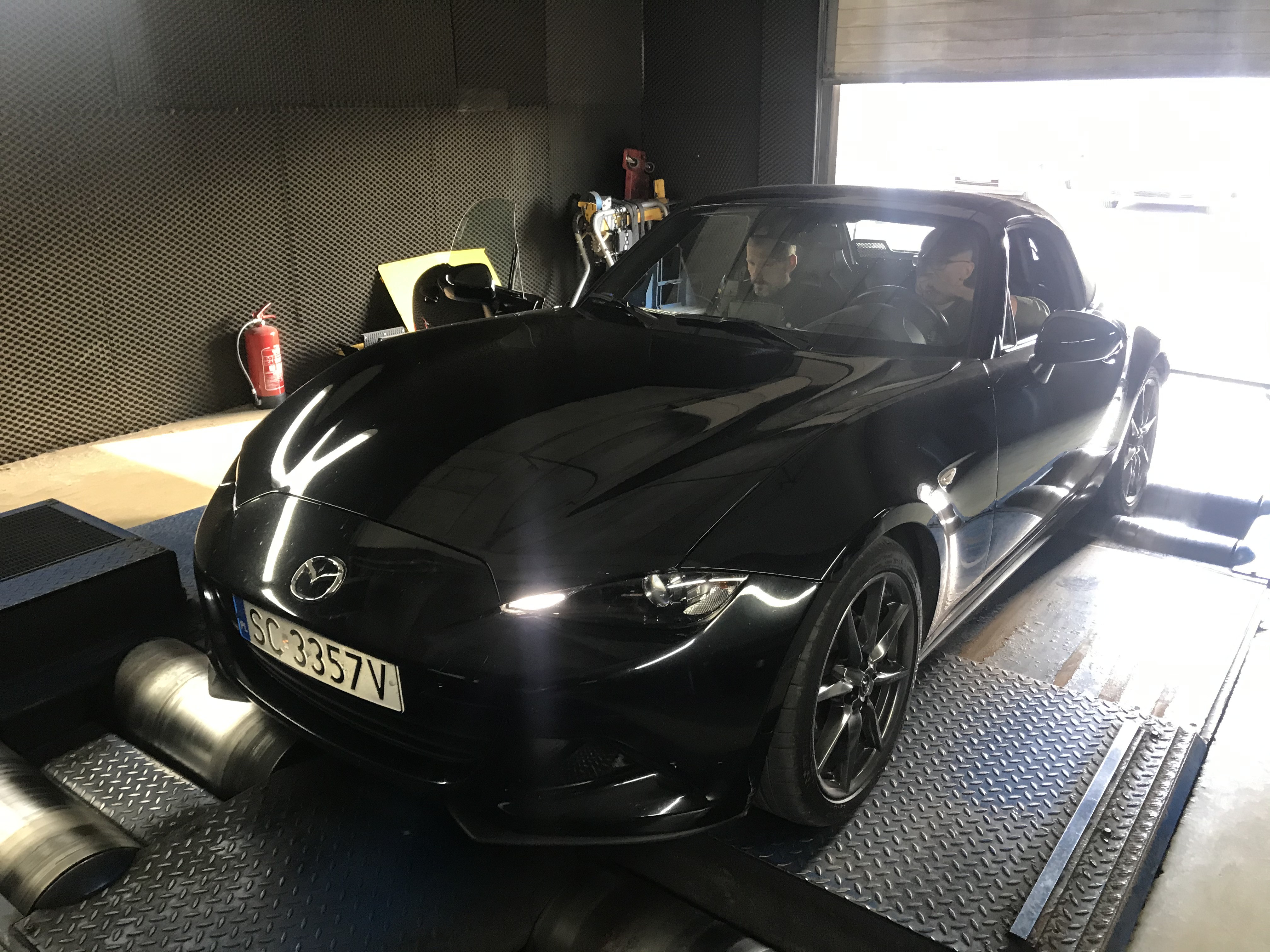

Druga, tym razem "Czarnulka" jakimś cudem dała drapaka z ogarniętego Covid-em 19 województwa śląskiego. Blady strach zajrzał DiSiemu w oczy jak dowiedział się z kim będzie za chwilę tańczyć :diablo:
Szybkie badanie przesiewowe wykazało, że dziewczę zdrowe i można spokojnie przystąpić do tanga.
Wynik może na kolana nie rzuca, niemniej jednak benzyna 95octane nie pozwoliła za mocno pobawić się zapłonem tej "Czarnulki". Namawiamy kolegę na to, aby ją "podlał" czymś treściwszym :fuj:

Ładny syf pod maską w tej czarnej :P
MMRS
Posty: 1948
01 cze 2020, 23:46
Bałkański 😁

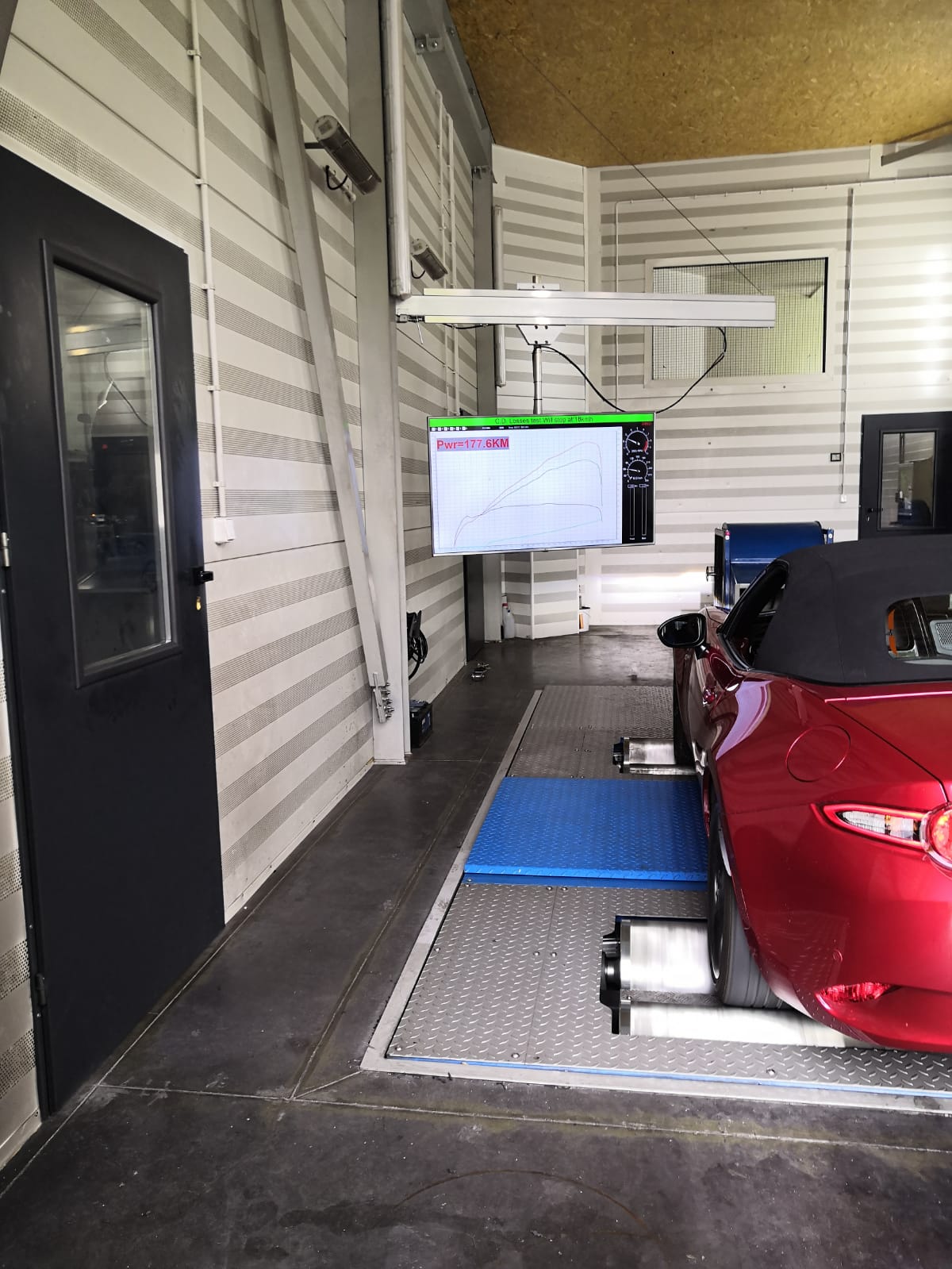

03 cze 2020, 16:37

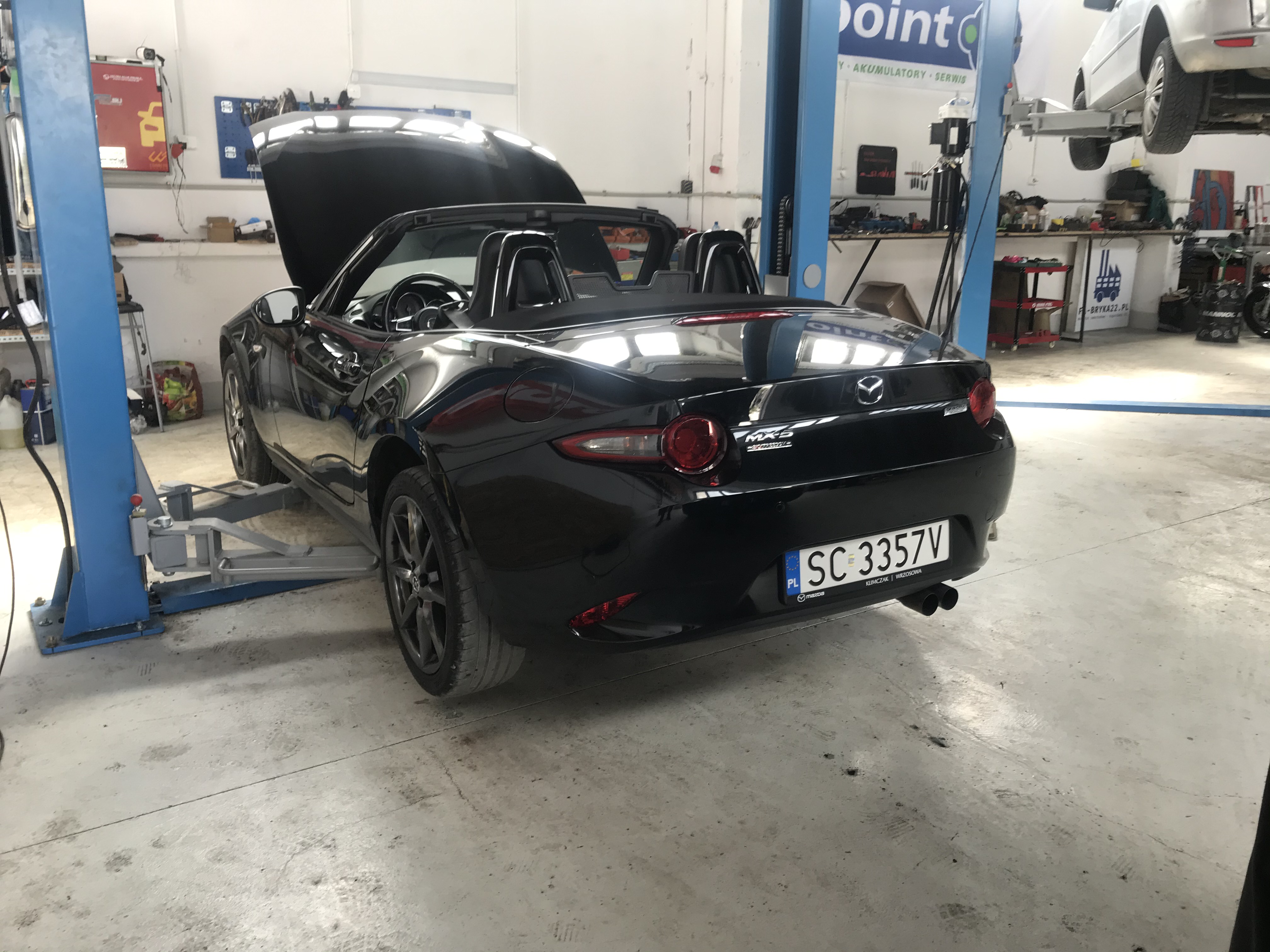

Kolejna "Czerwona" piękność, której właściciel postanowił "podostrzyć" pazurki swojej niuni. Kolega mieszka w Warszawie, więc mogliśmy pozwolić sobie na hamowanie serii. Co ciekawe ten egzemplarz "postraszył" niecodzienną mocą w serii :strach:
Hamowana była czterokrotnie z rzędu i ..... nie chciało wyjść mniej :? :o
Ciekawe jaki finalnie wynik wyjdzie po kolektorze i remapie? :roll:

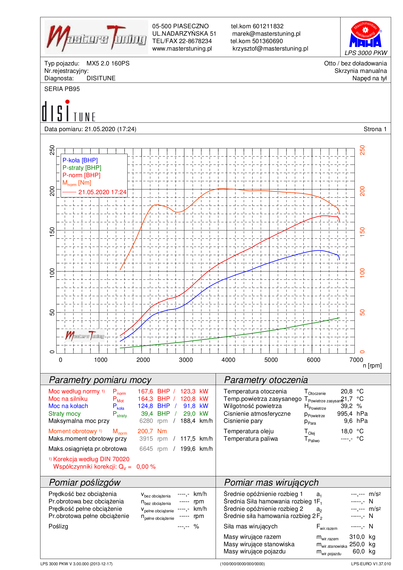

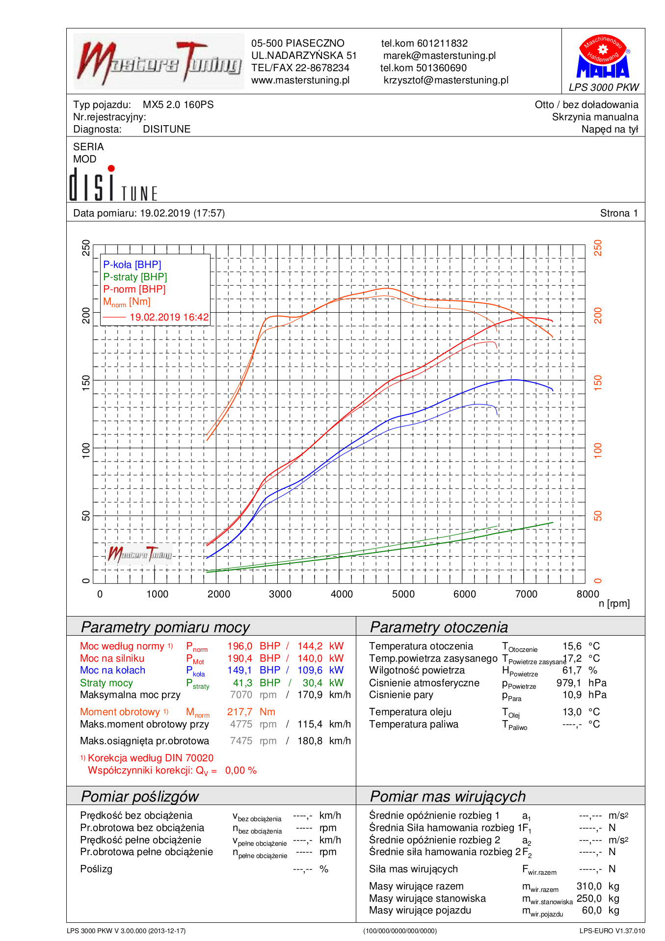

Poprosiłem Michała o wykresy jednego z klubowiczów, który na pokładzie posiada pełen pakiet BBRa w swojej ND1.
Wykres numer 1 to porównanie serii vs mod pakietu BBR SUPER 200
Wykres numer 2 to mod pakietu BBR z podmienionym kolektorem w naszej wersji :D
Tak jak wspominał Alex w którymś z postów, chyba lepiej wstrzeliliśmy się z wałkami z uwagi na:
- wyższą moc
- wyższy moment
- przebieg krzywej (brak dołka w okolicach 3k rpm)
Poza tym na korzyść drugiego wykresu (pomimo tego, że przyrostu tam nie ma vs wykres numer 1) przemawia fakt w jak różnych warunkach przeprowadzony został remap (temp. otoczenia / temp. zasysanego powietrza)
