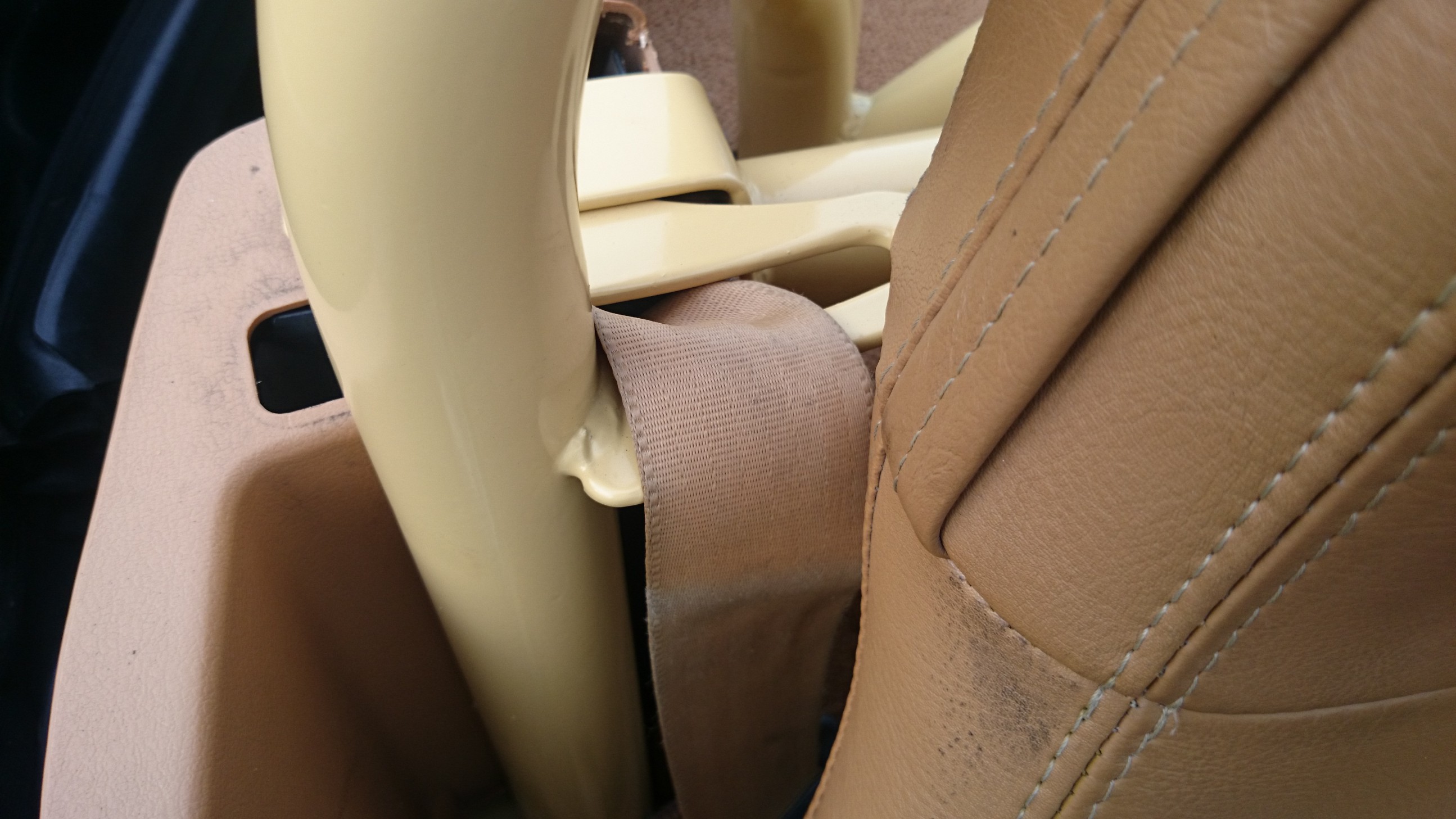

Jak wygląda kwestia używania seryjnych pasów? widzę zdjęcia, ale te przelotki to goły, przeszlifowany metal, tak? Czy pas nie będzie się o to przecierać? W trakcie jazdy przecież pracuje non stop i to małym odcinku, nie mówiąc już o hamowaniu. Trochę głupio by było zabezpieczyć się przed rolką tylko po to, żeby pas strzelił przy zwykłej stłuczce.

Roll bar jest bliżej głowy niż w przypadku poprzedniej wersji - wynika to z punktów montażowych, ale w mojej ocenie nie ma tragedii. Im bardziej przesuwamy się do tyłu z "rolką", tym niższa wychodzi, ponieważ dach schodzi do dołu, szczególnie podczas składania. Jeśli kierowca jest wysoki, odsunie się na maksa do tyłu i będzie chciał rozłożyć fotel, roll bar będzie blisko głowy. Jednak jeśli przesunęli byśmy roll bar do tyłu, był by niższy, co również nie jest idealnym rozwiązaniem przy wysokim kierowcy. MX5 jest bardzo małym autem co zmusza do pewnych kompromisów - myślę, że wszyscy forumowicze zdają sobie z tego sprawę
Jeśli chodzi o pasy, to są zawinięte o fotel tak, jak na zdjęciu. Nie ma możliwości poprowadzenia pasów tak, jak seryjnie, ponieważ przeszkadza w tym roll bar wykonany "szeroko i wysoko". Seryjny element odpowiedzialny za podtrzymywanie pasów posiada plastik, który delikatnie je blokuje. Po pierwszych przymiarkach okazało się, że delikatne blokowanie przy zawiniętym pasie bezpieczeństwa zmienia się w mocne blokowanie i przy każdym zwijaniu konieczne było by cofanie pasa ręką. Przed rozpoczęciem produkcji zgłosiliście, że jest to problemem w boss frogu i zdecydowaliśmy się na zrobienie tego elementu "od zera". Sama w sobie blacha ma 6mm grubości, a jej krawędzie, w miejscu kontaktu z pasami zostały zaokrąglone. Ucięcie pasów przez w.w. blachę jest niemożliwe podobnie jak ich przetarcie. Takie rozwiązanie jest trochę bardziej pracochłonne od relokacji seryjnego elementu, ponieważ wymaga sporo manualnej pracy przy zaokrąglaniu krawędzi, ale uważam, że warto

2. OEM pasy bezpieczeństwa faktycznie są trudne w użyciu. wychodzą mocno pod skosem. Proponuję w nowej wersji odsunąć rolla bardziej w stronę drzwi (tam jest jeszcze kilka cm miejsca).

Z pasami jest średnio. Przy ostrym hamowaniu nie sprawdzisz działania pasów (chyba). Ja po prostu próbowałem szarpnięć. Na 5 prób 3 razy pasy zostały zablokowane. Utrudnione jest chowanie pasa. Trzeba im "pomóc" by weszły do końca. Wszystko przez to, że rura jest na przeciwko oryginalnego wyjścia pasów. Muszą więc pójść pod skosem do przelotki. Widać to na moich zdjęciach. Dokładnie zrobiłem ujęcia z dwóch stron (przód i tył).

Jeśli chodzi o kwestie pasów bezpieczeństwa przy single hoopie, to nie ma możliwości rozwiązania tej sprawy w inny sposób. Wykonanie szerszego roll bara uniemożliwiło by przykręcenie go w miejscu mocowania mechanizmu pasów, lub wysunęło by go do przodu. Dodatkowo z hard topem pojawił by się problem

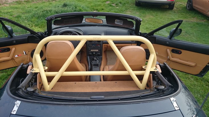

Wrzucam zaległe fotki double hoop'a :
Cena takiego roll bara to 1230zł - pracy jest o wiele więcej ze względu na dodatkowe punkty mocowania przy tunelu. Mam nadzieję, że się podoba

Na pocieszenie wrzucam focie - jakość mówi sama za siebie
I jeszcze takie pytanko - czy było by zainteresowanie taką "rolko-klatką"?
Oczywiście w 100% bolt on, kompatybilna z każdym rodzajem dachu
