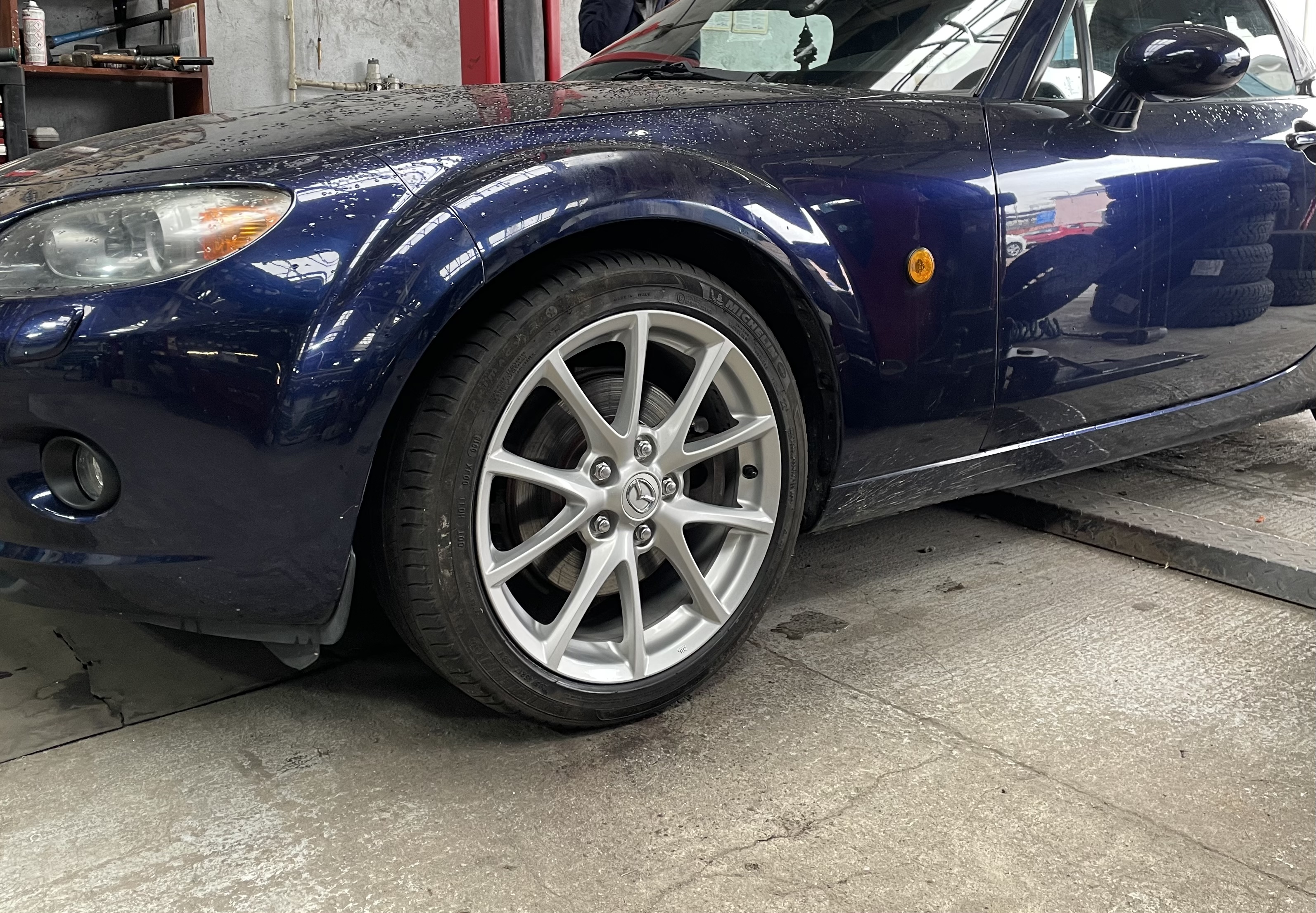

Sprężyny zamontowane felgi 17” oryginalne ale od polifta. Wyglada fajnie po obniżeniu. Jednak chyba trzeba kupić jeszcze dystanse. Wszyscy piszą o 25mm ale uważam ze to może byc już za dużo. Czy ktoś założył np. 15mm lub 20mm? Dzięki za podpowiedz.

Posty: 3306
06 mar 2023, 18:08
Tak, przy obnizeniu prokitem, oponach 205 45 R17, FL felgach, mozna na luzie wsadzac 2x15mm przod i 2x20mm tyl.

09 mar 2023, 13:07
Oki. Czy zakup takich 15mm i 20mm to wszystko czy będzie trzeba przerabiać wystające szpilki(skracac?).
Pytanie co później jak jednak będę chciał z dystansów zrezygnować. Może głupie pytanie ale nigdy nie śledziłem tematu dystansów. Pozdrawiam
NA 1.6 90KM 96r w garażu
NC 2.0 07r nowy zakup
Posty: 3306
09 mar 2023, 14:17
W tych felgach ktore masz, czyli poliftowe, jest malo miejsca na wystajace szpilki. Jest szansa ze przy 20mm nie bedziesz musial podcinac szpilek.
Masz dwie opcje jesli kola nie wejda na wystajace OEM szpilki i nakretki:
1. wyżlobić troche miejsca w felgach, tak zeby szpilki sie schowaly
2. odciac troche szpilek, jak odetniesz po 1-2mm to nadal bedziesz miec wystarczajac duzo szpilki by przykrecic do niej felge gdy nie bedzie na nich zadnego dystansu.
