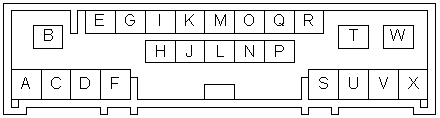

sorki za odkopywanie, ale może się komuś przyda :
żeby działało podświetlenie przycisków trzeba podać :
+12V na PIN E opisany jako Pulsed Dimmer (TNS+)
masę na PIN G opisany jako Inverted Dimming
Niestety w kostkach sprzedawanych na allegro nie ma wogóle doprowadzonego przewodu do PINu G, trzeba go dołożyć
pozdr

michal_j pisze:+12V na PIN E opisany jako Pulsed Dimmer (TNS+)
Niemniej wyjście z fabrycznego sciemniacza to TNS- (czy jak kto woli ILL-) także podpięcie tego pod fabryczna regulacje podswietlenia trzebaby rozwiązac dajac wyjscie z dimmera (albo z podswietlniea zegarow) na pin G.

Kurak pisze:
Wypróbuje ten sposób podłączenia podświetlenia przycisków. Fajnie by było, gdyby działała regulacja. Ale to dopiero wiosną...
Reasumując podam opisy wszystkich pinów. Gdyby ktoś znalazł inne i sprawdzone :!: wejścia / wyjścia z radia 2din to dopisujcie do listy. Do rozwiązania jest jeszcze wejście typu AUX do podłączenia np. iPoda.
zasilanie:
B - stały "+"
W - masa "-"
R - sygnał po stacyjce "+"
głośniki, lub wyjścia sygnału do wzmacniacza w przypadku radia BOSE:
A - przedni lewy "+"
C - przedni lewy "-"
D - przedni prawy "+"
F - przedni prawy "-"
S - tylny lewy "+"
U - tylny lewy "-"
V - tylny prawy "+"
X - tylny prawy "-"
sygnał do sterowania anteną:
H - antena
podświetlenie przycisków (bez regulacji natężenia):
E - sygnał po przełączeniu włączeniu świateł "+"
G - masa (stała) "-"

01 lis 2012, 5:46
jeśli podasz napięcie regulowane z dimmera to możesz regulować poziom natężenia podświetlenia tych przycisków
sprawdziłem przed chwilą na stabilizowanym zasilaczu - działa w 100% :)

witam odkopie trochę temat z podświetleniem przycisków ,, udało się wam zrobić regulację podświetlenia w tych radiach ??
mkube
Posty: 237
Rejestracja: 28 lut 2012, 16:09
Lokalizacja: Zielona Góra
04 paź 2013, 20:40
Tak, regulacja działa. Zrobiłem dokładnie tak, jak napisał Kurak.
Kojak
Posty: 27
Rejestracja: 22 maja 2013, 18:42
Lokalizacja: Krakow
04 paź 2013, 21:54
witam dzięki za dopowiedz wszystko śmiga
