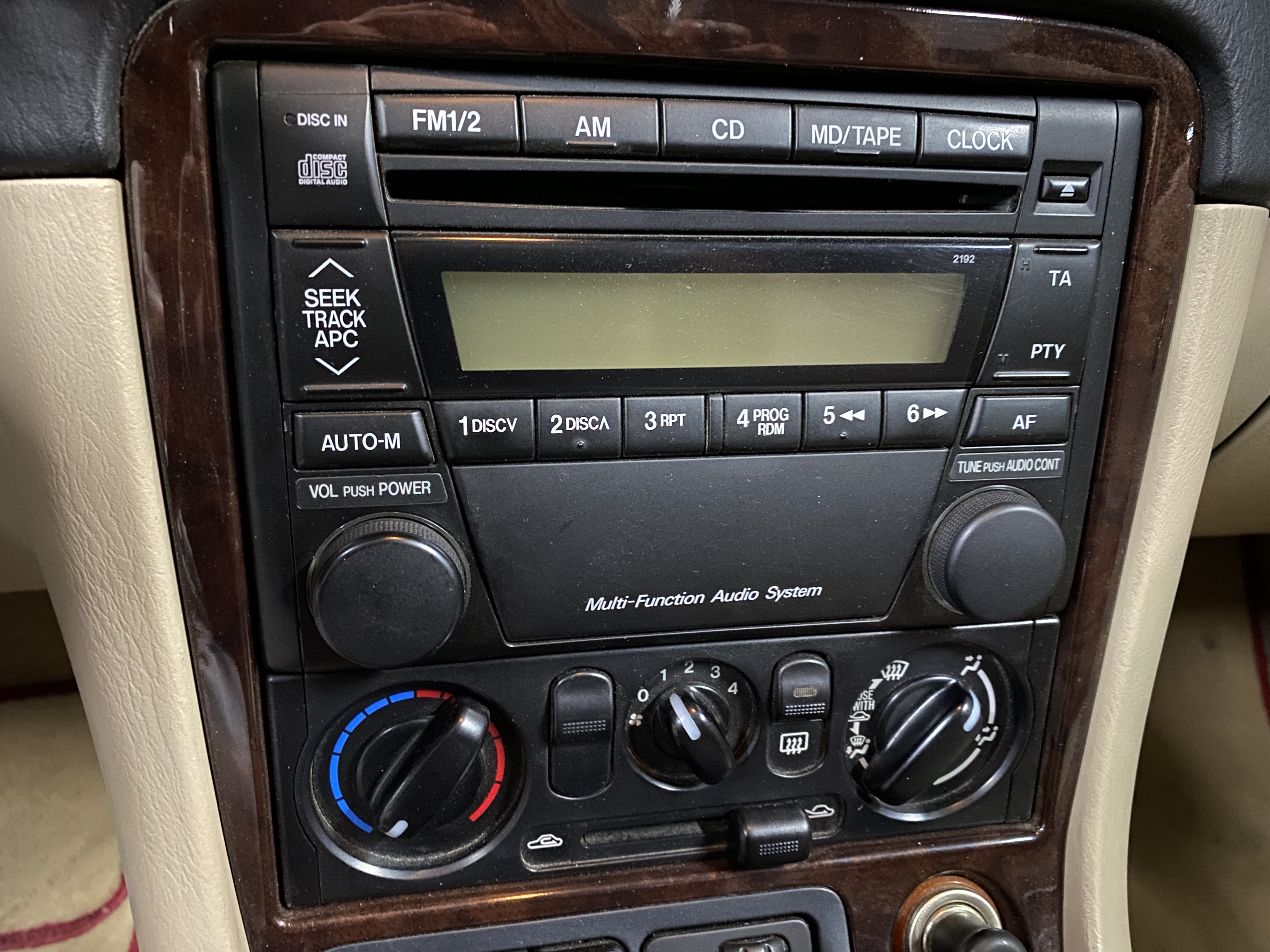

Zanim ostatecznie zdecyduję się wywalić fabryczne radio z mojej NBFL, chciałbym dać mu ostatnią szansę. Żeby to się mogło udać potrzebuję rozpiskę pinów na wyjściu (zasadniczo dla zinwentaryzowania dostępnych wyjść z radyjka). Mowa o fabrycznym odtwarzaczu jak na zdjęciu niżej. Ktoś z Was ma takową rozpiskę? Szukałem w necie, ale bezskutecznie.
Z góry dzięki.

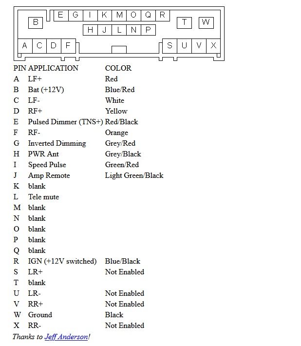

Już znalazłem.
Dla potomnych - za https://www.miata.net/garage/nbaudio/index.html#2DINNB
