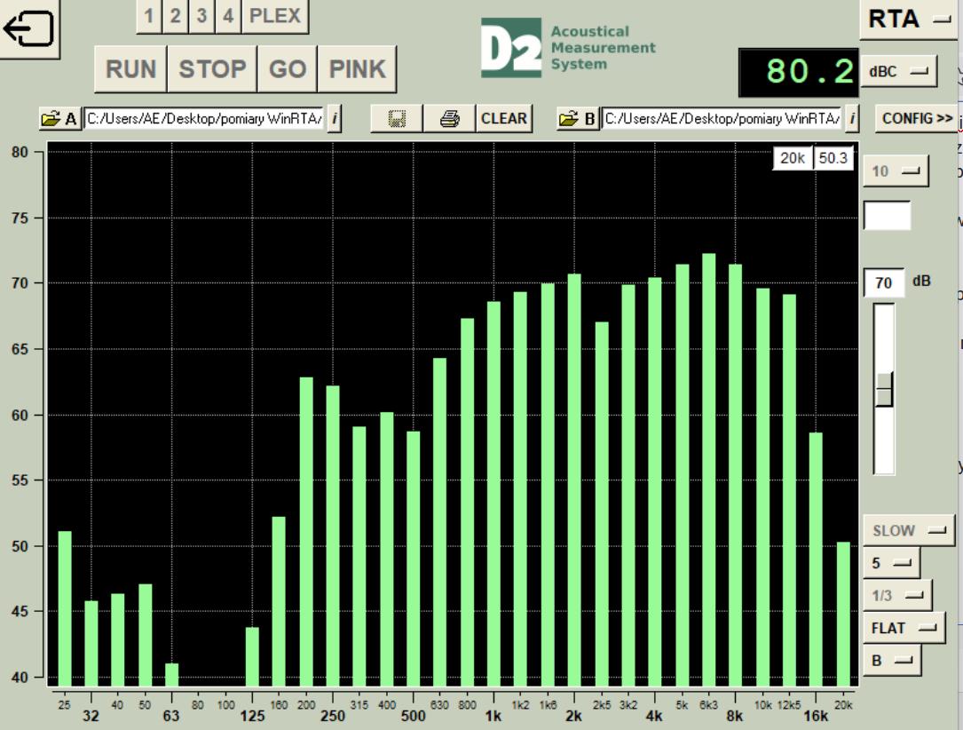

Pomiary przy ustawieniu Bass 0 Treble 0 AudioPilot Off (włączony robił psikusy ;) ), szumem tercjowym
Głośnik Prawy, Vol 20
głośnik prawy vol 20.jpg (133.59 KiB) Przejrzano 3038 razy
moim zdaniem całkiem nieźle, widziałem dużo gorsze charakterystyki. Owszem jest rezonans 160-200Hz, być może zmaleje po wytłumieniu drzwi, jakaś zapadłość 400-630Hz, pewne podbicie 6.3kHz, spadek powyżej 12.5kHz. Być może pomiar poszczegolnych komponentów coś nam wyjaśni

system Bose działa inaczej niż nie-Bose. W Bose większość pasma (od jakiś 500-600Hz w górę) gra jeden głośnik 3.5'' (ten który przeszkadzał MNPRHT) natomiast woofer uzupełnia go - w sposób który nie za bardzo mi się podoba - od dołu. Ja bardzo lubię takie systemy, pojedyńczy mały głośnik średniowysokotowy, bez podziału w zakresie większej czułości słuchu (1-3kHz) często daje przyjemny i prawdziwy namacalny dźwięk. Spadek w zakresie bardzo wysokich częstotliwości, powyżej 12.5kHz, dość typowy dla takich głośników - mi zupełnie nie przeszkadza.
Tak więc mamy system 2 drożny z częstotliwością podziału w okolicach 500Hz. Niestety woofer nie jest w ogóle filtrowany i po początkowym spadku od 300Hz do 800Hz zaczyna znowu radośnie się odzywać od 1Khz i wyżej. Tu spróbowałbym filtracji, choćby najprostszej za pomocą cewki.
Ok, to może by taki jakieś podsumowanie i konkretne porady? Proponuje tak:
1. wytłumić drzwi. Moim zdaniem warunek konieczny każdego przyzwoitego grania. To na pewno zlikwiduje slyszalne rezonanse i "odśmieci" brzmienie.
2. spróbować odciąć część pasma woofera. MNPRHT proponował cewkę 0.2mH, można spróbować, z tym że ja dałbym raczej rdzeniową by nie tracić efektywności. W jego przypadku - cewka powietrzna z dość dużą rezystancją szeregową - chodziło o odciążenie wzmacniacza dociążonego mid-tweeterami 2Ohm zamiast 4ohm jak w oryginale. Koszt 2 cewek ze 20-30zł więc uważam że warto spróbować.
3. jeśli to nie wystarczy - myślimy o wymianie mid-tweeterów. W tym przypadku będziemy szukać głośników 3.5'' (87mm) o mocowaniu na 2 śruby po przekątnej. Nie ma takich głośników zbyt dużo, mało który "poważny" producent je oferuje. Ale to dopiero, gdyby dwa pierwsze punkty nie wystarczyły
