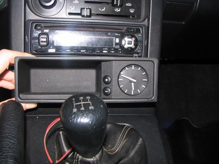

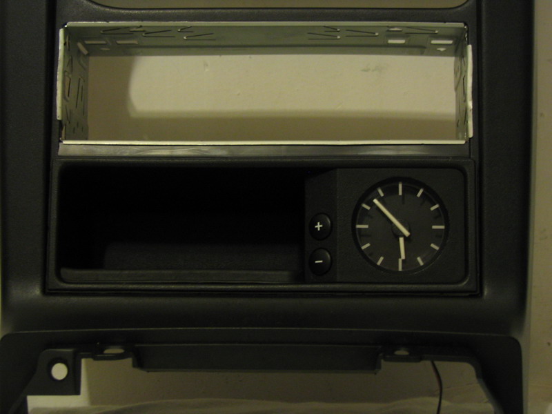

Konsola otrzyma nowy gustowny zegarek wraz z mała kieszonką na drobiazgi

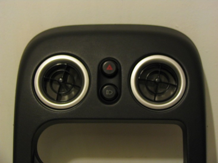

Dziś konsola została złożona, nowy zegarek zamocowany, dodatkowo polakierowałem pierścienie dookoła wlotów powietrza:) zresztą sami zobaczcie:

Co prawda nie jest to czasomierz m-ki "Cartier", jak w niektórych modelach Maserati, ale ten też jest ładny :smile:

To zegarek z BMW E36 :wink:

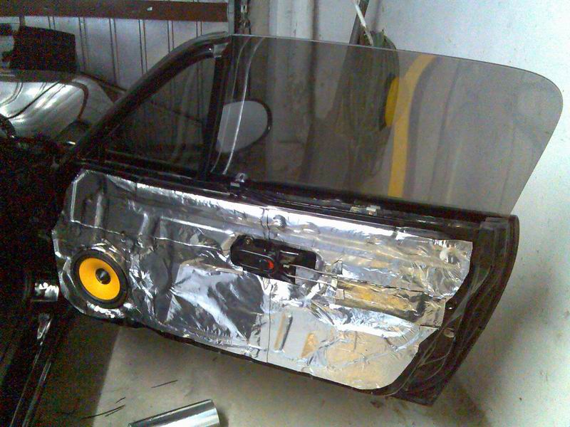

Witam!
Dalszy ciąg prac to wytłumienie drzwi. Jesli mógłbym coś stwierdzić to stanowczowo stwierdzam ze to najlepsza rzecz jaką można zrobić aby wydobyć dobry i obfity bass z drzwi. Nie potrzeba już zakładać subwooferów czy kombinować jak tu poprawić niskie tony w mx-5. Takie rozwiązanie wystarcza w zupełności dla kogoś kto oczekuję odrobinę więcej niż zwyczajne brzęczenie radia za uchem, które i tak nie jest słyszalne przy zdjętym dachu.
Moj zestaw to 2 drożny system firmy hertz ESK 165 ze zwrotnicami, stare radio PIONEER DEH-3100 oraz porządnie wytłumione drzwi. Efekt jest piorunująco dobry!
Do wytłumienia drzwi wykorzystałem taśmę dekarską która jest dość lekka a za razem ma powłokę aluminiową która zapobiega "spływaniu" maty pod wpływem temperatury. Matę taką można kupić np. w OBI. Drzwi są wytłumione od wewnątrz oraz na zewnątrz. Dodatkowe tłumienie jest na panelu bocznym od tyłu w miejscu styku z drzwiami. Dla dokładniejszego wygłuszenia wewnątrz drzwi zdemontowałem mechanizmy z drzwi oraz szyby z prowadnicami.
Stabilne zamocowanie głośnika stanowi panel zrobiony z MDF-u.
W razie pytań służę pomocą :)

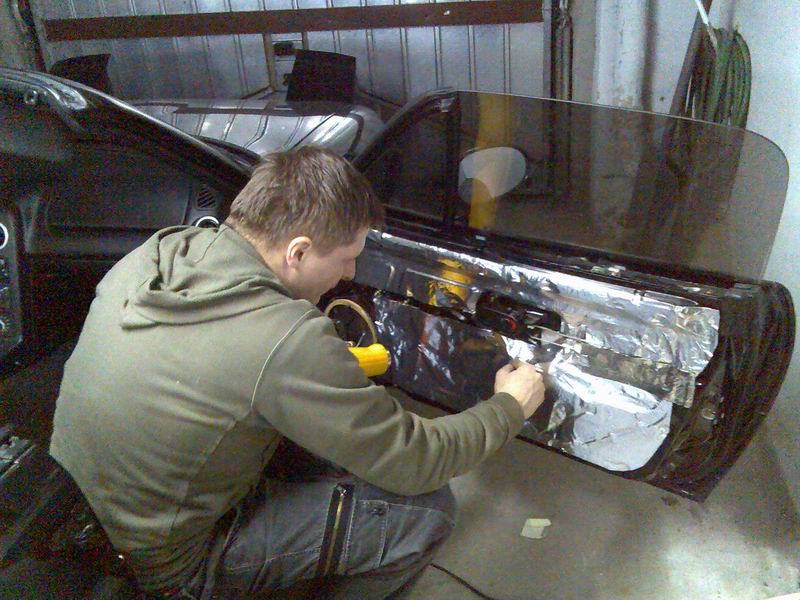

... Kumpel zrobił fotkę wczoraj jak kończyłem drugie drzwi ....

demol
Posty: 749
Wersja: 2.0 PRHT
12 mar 2007, 8:44
Taśma dekarska jest to mata bitumiczna z powłoką z folii aluminiowej, najważniejszym jest fakt że choć cieńsza od standardowych mat bitumicznych sprawdza się znakomicie w wygłuszaniu elementów karoserii i jest o wiele lżejsza. Jest łatwa w formowaniu gdyż jest cieńsza, oraz powłoka aluminiowa chroni przed tzw. spływaniem maty pod wpływem temperatury. Jest też relatywnie tania. Za 100zł bez problemu wygłuszymy parę drzwi i jeszcze powinno sporo zostać :) na ewentualne poprawki.
