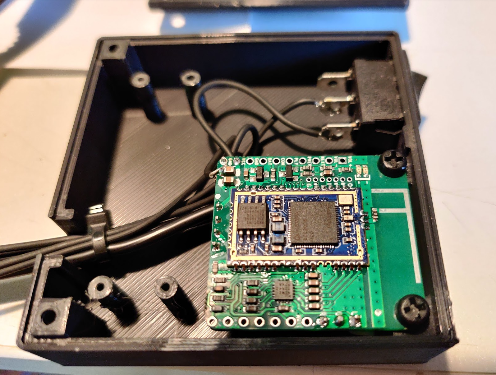

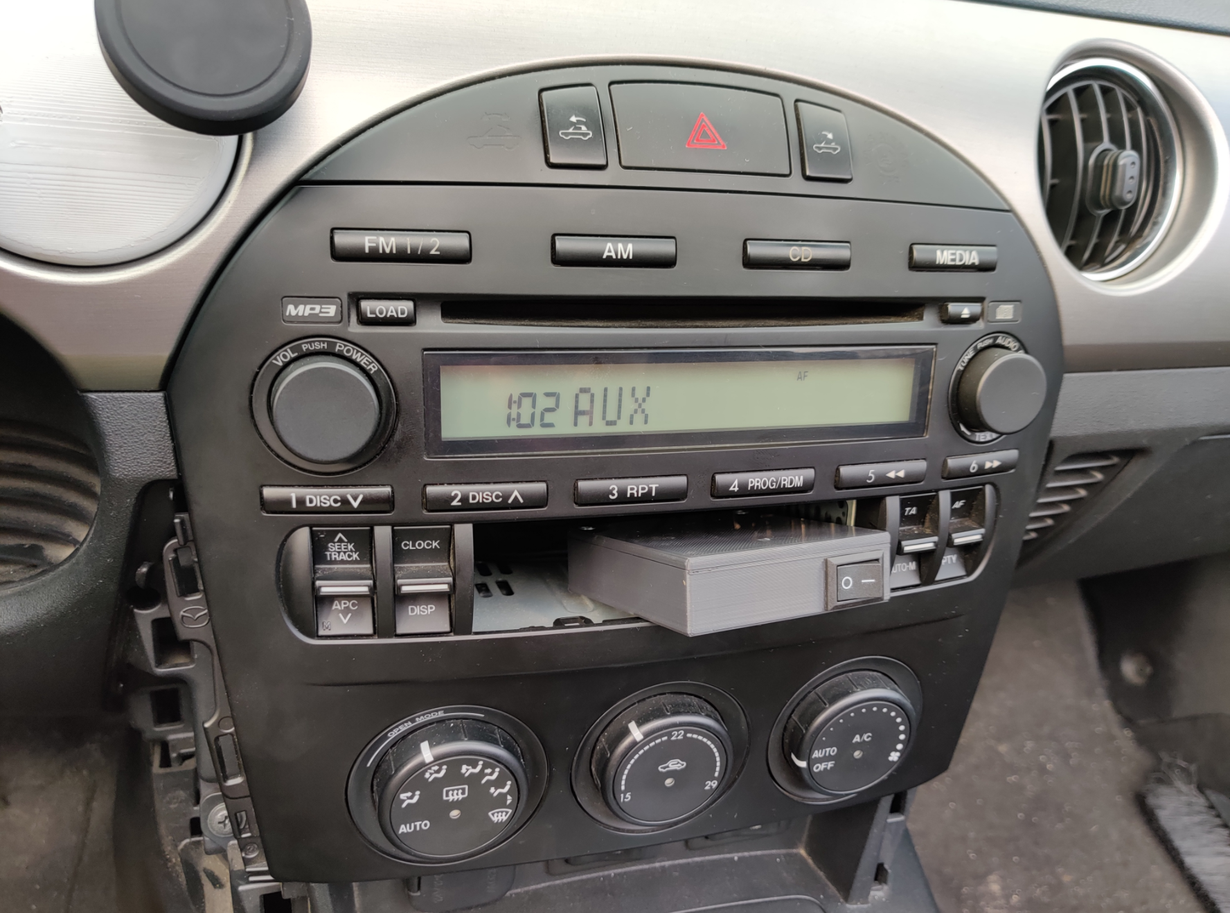

22 mar 2021, 12:20
Widzę, że przegiete jest wszystko co na CSR8675, ostatecznie smiga do mnie takie coś (warunkiem było aptx i wyprowadzenia na sterownie) podstawowe połączenie powinno być proste, zbieranie sygnałów z kierownicy można przeciągnąć w czasie :)
Posty: 1426
22 mar 2021, 14:25
niezalogowany pisze:Widzę, że przegiete jest wszystko co na CSR8675, ostatecznie smiga do mnie takie coś (warunkiem było aptx i wyprowadzenia na sterownie) podstawowe połączenie powinno być proste, zbieranie sygnałów z kierownicy można przeciągnąć w czasie :)
Daj proszę znać jak to podłączysz, interesuje mnie ten mod. Używam teraz Bose po AUX ale denerwuje mnie kabelek Obrazek
Posty: 4754
23 mar 2021, 8:14
Mam taki moduł na sprzedaż gdyby ktos potrzebował. Montaz prosty, trzeba tylko podpiąć zasilanie i masę Obrazek
przy użyciu Tapatalka
niezalogowany
Posty: 277
Wersja: szybki ponton
23 mar 2021, 9:05
wielce mnie zastanawia, dlaczego ten moduł nie jest zasilany z wtyczki... ma ktoś jakiekolwiek info?
Posty: 4754
23 mar 2021, 10:06
23 mar 2021, 9:05
tez tego nie rozumiem
mozesz zapytac skosnookich braci, good luck my friend :lol: ;)
24 mar 2021, 19:24
Podlączylem dziś WF-606 zakupiony od Alexa, podłączenie bardzo proste, 1 wtyczka do radia i to wszystko.
Podłączyłem telefon przez Bluetooth, posłuchałem Spotify, YouTube jakość bardzo dobra, bliska CD.
Polecam :)
Posty: 4754
24 mar 2021, 20:01
Ciekawym jak to działa. Chciałbym w końcu coś co nie daje żadnych zakłóceń. Pauza w Spotify, głośność na maks i żadnych gwizdów ani swistów. Tak mi się marzy. Podlaczyles sygnał symetrycznie? Bo takie jest wejście w radiu ale Chińczycy w swoich modulach to olewają
niezalogowany
Posty: 277
26 mar 2021, 11:30
Alex pisze:
24 mar 2021, 20:01
Niestety chyba tak mocno analogowej elektorniki nie ogarniam :) zarzucisz jakimś schematem do tego symetrycznego połaczenia?
Dzisiaj siedzę nad prototypem rozwiązania, może później kilka fotek wrzucę.
EDIT:
Dobra po lekkim podszkoleniu stwierdzam, że nawet bym mógł to podłączyć symetrycznie i zobaczyć czy wnosi do coś do sytuacji. Dzisiaj jednak chcę auto mieć ASAP na chodzie więc będzie plan minimum:
3 linie audio + zasilanie, wszystko z jednej wtyczki

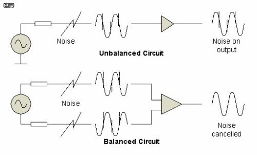

ogólnie rzecz biorąc połączenie NIEsymetryczne (unbalanced) to sygnał plus masa, natomiast SYMETRYCZNE (balanced) sygnał+ sygnal- (to samo co sygnał+ ale w przeciwfazie) i masa.
zaletą transmisji symetrycznych jest zmniejszenie zakłóceń. Dlatego używa się tego powszechnie w sprzęcie profesjonalnym, nie tylko nagłośnieniowym, zresztą nie tylko audio.
natomiast konkretnie w radiach w NC złącze zmieniarki/aux wygląda tak:
jak widać wejścia są typu symetrycznego!
Niestety dostępne kabelki aux, moduły BT, przynajmniej te które widziałem, zwykle używają tylko masy i obu wejść + (lewy i prawy). wejścia - pozostają niepodłączone, wiszą w powietrzu. To najgorsze możliwe potraktowanie wejścia symetrycznego jakie istnieje!
niezalogowany: jesli mozesz to sprawdz czy połączenie pinów 2F (left -) i 2D (right -) do 2G (signal gnd) coś zmienia względem pinów wiszących w powietrzu

Tak jak pisałem wcześniej, z płytką, której użyłem spokojnie można by to podłączyć symetrycznie, omijając wzmacniacz który tam siedzi i wpinając sie bezpośrednio w moduł QCC3008, o tu:
Ale... nie wiem czy jest sens. Podłączyłem asymetrycznie, na szybko, niżej opiszę. Na moje ucho gra dobrze, w pauzie w spotify'u przy głośności na maxa nie słyszę w sumie nic. Nie wiem czy to zasługa AptX, samego QCC3008, wzmacniacza na płytce czy tego, że do audio pociągnąłem ekranowane przewody ¯\_( ͡° ͜ʖ ͡°)_/¯ Jest OK.
Niestety w fazie testów na biurku podłączałem radio na głucho, bez głośników, więc nie robiłem testu z symetrycznym podłączeniem o który prosiłeś.
A zrobiłem tak:
Po tym jak zobaczyłem, że moduły do 100 zł nie wiedzieć czemu potrzebują zasilania spoza wtyczki AUX (chyba już wiem w sumie, ale to potem...), stwierdziłem, że zrobię to sam. Przy okazji czegoś się nauczę, coś pobawię. Założenia na gotowo: bez modyfikacji kabli w aucie, wszystko wpinane wtyczką AUX, obecne AptX lub LDAC i sterowanie z kierownicy.
Ogólnodostępne wtyczki niestety mają wadę - zawieraja tylko niezbędne 4-5 pinów (3X audio + 2X na AUX do masy), nie znalazłem nigdzie samej wtyczki ani też samych pinów, toteż trzeba było zrobić swoją:
Potem przyszedł czas na obudowę, wspominaną płytkę z modułem BT i kabelkologię. W obudowie jest miejsce na raspberry pi pico, które w przyszłości będzie obsługiwać przyciski z kierownicy oraz włączać moduł BT po zapłonie (i trzymać przez kilka minut po wyciągnięciu kluczyka?)
Całość jak na razie bardzo prototypowa, włączana ręcznie, żeby nie łączyła się z telefonem jak jej nie potrzeba.
Całość w aucie siedzi pod radiem i chwilowo sobie lata.
