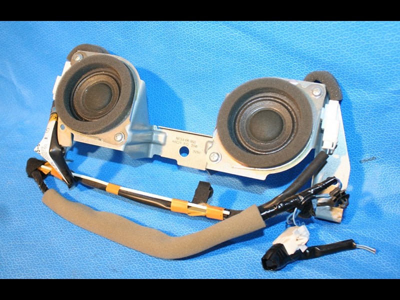

Przymierzam się do zmiany audio w NC i nie zabardzo wiem co potrzebuje kupić. Nie mam pojęcia jakie gdzie sa głośniki.
Czy ktoś jest w stanie podać wymiary fabrycznych głośników?
Jakiego typu to są głośniki? W drzwiach jest odseparowany czyli basowy i twiter a pomiędzy fotelami i w desce rozdzielczej?

mam 6 głośników z tyłu mam 8ohm miedzy fotelami na bank... zdemontowałem i takie sa na nich opisy + poniżej link do identycznych

za 49zl z przesylka mozna nabyc taki oto zestaw:
dystanse pasuja pnp, wykorzystalem oryginalne otwory montazowe i wkrety mocujace glosniki. Uzylem tez srub z zestawu by zamocowac dystans na krawedziach. Dla przyzwoitosci do srub dodalem podkladki kabelki adaptery to najslabszy punkt zestawu. Raz ze nie pasuja do mazdowej wtyczki, dwa ze zacisniete konektory spadly z kabli bez wiekszej pomocy, wyladowaly wiec w koszu. Po krotkm namysle ciachnalem mazdowskie wtyczki, nie sadze by ori glosniki wrocily jeszcze kiedys na miejsce
do glosnikow nalezy nawiercic otwory, w zestawie jest odpowiednie wiertelko do tego celu. uzylem glosnikow ktore znalazlem w szufladzie, o ile pamietam dostalem je kiedys od PiotrkaR. Dziekuje raz jeszcze
Pierwsze odsluchy pokazuja wyrazna roznice na plus wzgledem mazdowych glosnikow.Slychac calkiem niezle przy korekcji bas/treble 0/0
Update: posluchawszy dłużej doszedłem do wniosku ze nie. Oprocz tego że jeden woofer wymaga podklejenia, nadal gra to dziwnie. Teraz tweetery daja po uszach i ogólnie niedobór środka jest czego nie daje się skorygować. Oryginalny system jest naprawdę wyjatkowy, w sensie że odporny na proste modyfikacje i tworzacy magiczna calosc wszystkimi swoimi wadami. Likwidujac jedna - wychodzi drugie, likwidujac drugie - wychodzi trzecie i tak do usr... Cóż, jutro znów spadnie tapicerka, chce podmienic tweetery.
update 2: tweetery wymienione na ponoc Infinity (kupilem wieki temu 2 kpl, jeden jezdzil w NA i bardzo je lubilem), zostaly zainstalowane w fabryczna redukcje po wydlubaniu oryginalnych. Zdecydowalem sie na usuniecie filtra midwoofera wiec jest system 1.5 drozny. Chyba da sie wytrzymac. Nadal brakuje mi troche srodka i jest za duzo basu ale wole zajac sie czyms innym niz kolejnym sciaganiem boczkow
Nie wiem dlaczego sluchajac z adaptera BT jest nadmiar basu wiec mam bas -3, sluchajac radia 0. Pierwszym podejrzanym byl oczywiscie chinski transmitter ale pomierzylem go i charakterystyka jest podbita o 2dB ale na gorze a nie na dole. Moze wejscie radia ma nieliniowa charakterystyke, ech... Zreszta mogloby miec wieksza czulosc, bo stacje radiowe graja o wiele glosniej.
Z kolejnych rzeczy dziwnych to nie bardzo slysze dzialanie ALC. Na AUX/BT jest ledwie minimalna roznica miedzy OFF a TD3, reszty nie odrozniam. Sluchajac radia roznica jest duzo wieksza. Moze ma znaczenie predkosc auta, owszem testowalem tylko na postoju
oprocz 2 dystansow sa sruby mocujace do drzwi, wkrety mocujace glosniki, kabelki-adaptery do instalacji oraz małe wiertłodystanse pasuja pnp, wykorzystalem oryginalne otwory montazowe i wkrety mocujace glosniki. Uzylem tez srub z zestawu by zamocowac dystans na krawedziach. Dla przyzwoitosci do srub dodalem podkladki kabelki adaptery to najslabszy punkt zestawu. Raz ze nie pasuja do mazdowej wtyczki, dwa ze zacisniete konektory spadly z kabli bez wiekszej pomocy, wyladowaly wiec w koszu. Po krotkm namysle ciachnalem mazdowskie wtyczki, nie sadze by ori glosniki wrocily jeszcze kiedys na miejsce
