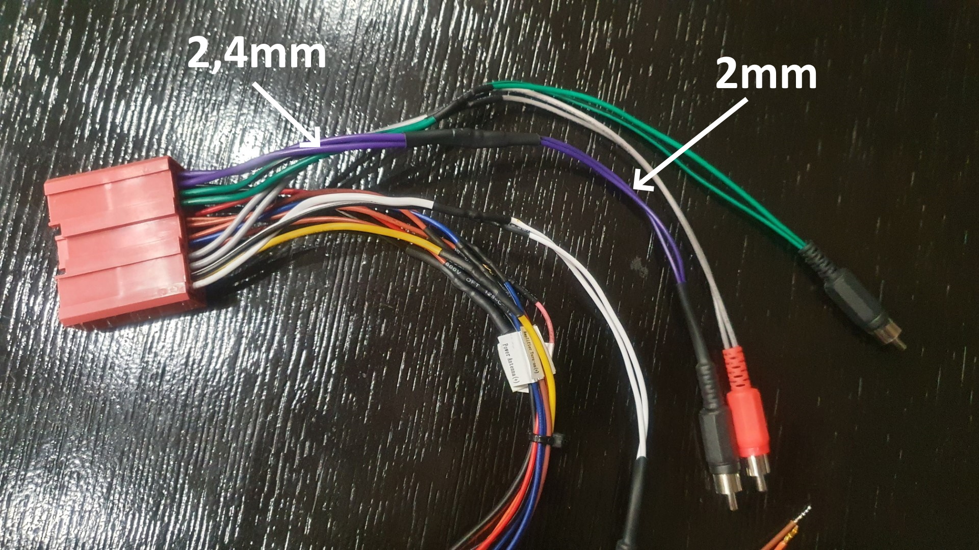

Zrobiłem wiązkę audio Atoto >> wtyczka OEM Mazda, mam pytanie. We wtyczce 24 pin pod wiązkę OEM Mazda, przewody audio mają średnicę wraz z otuliną 2,4mm. Dolutowałem wtyczki RCA / Chinch, używając do przedłużenia wiązki audio z kostki ISO, przewody ISO audio mają średnicę wraz z otuliną 2mm. Czy ta różnica w średnicach ma jakieś znaczenie na takiej krótkiej odległości? Zdjęcie wiązki poniżej, przewody mają te same kolory. Oczywiście różnica w średnicy rdzenia w przewodzie też jest ale nie mierzyłem jaka. Grubszy przewód jest z miedzi, cieńszy chyba z aluminium, bo nie wierzę że mógłby mieć dodatek srebra.
- 20220305_203007.jpg (784.03 KiB) Przejrzano 4553 razy

Grubość przewodu, zwłaszcza że mówimy nie o przewodniku a o jego izolacji nie ma w tym przypadku żadnego znaczenia
182HP/242Nm
Może nie do końca dobrze się wyraziłem. Grubość rdzenia się różni, tylko nie wiem dokładnie ile, bo nie mierzyłem, stąd pomiar na zewnątrz żeby mieć jakikolwiek punkt odniesienia, wiem że nie najlepszy. Jutro postaram się pomierzyć rdzeń.Alex pisze:Grubość przewodu, zwłaszcza że mówimy nie o przewodniku a o jego izolacji nie ma w tym przypadku żadnego znaczenia

Daj spokoj, to nie ma znaczenia. Naprawdę
182HP/242Nm
Takiej odpowiedzi potrzebowałemAlex pisze:Daj spokoj, to nie ma znaczenia. Naprawdę
