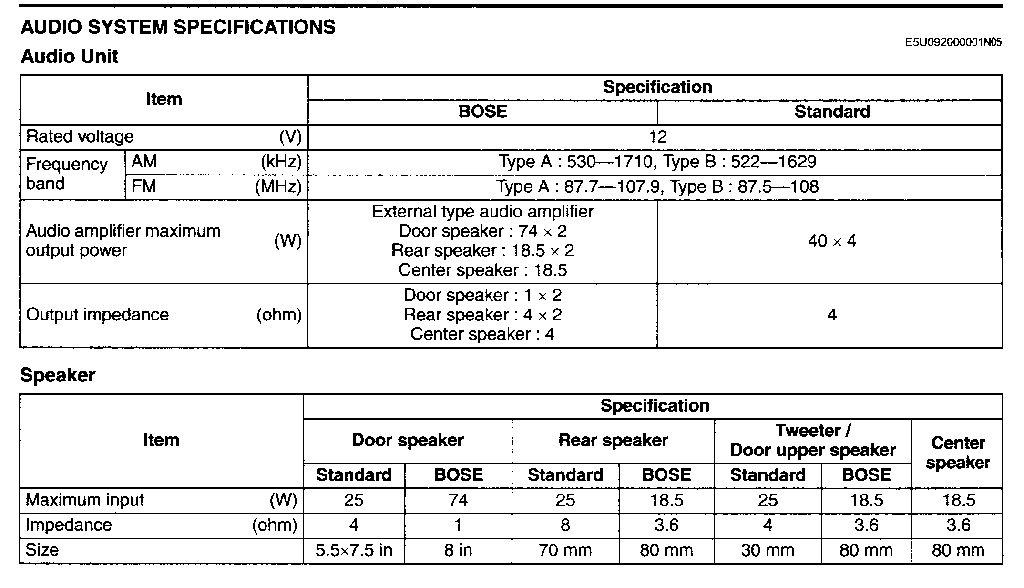

Mazda przewidziala glosniki max 8 cali i chyba takie sa Bose, trzeba wyciac troche oryginalnego plastiku (sa narysowane linie) i dac dystans. Nie probowalem, nie wiem jak gleboki glosnik sie zmiesci
seryjne sa glosniki owalne, mozna je wymienic na typowe okragle 165mm uzywajac dystansow z MDF z Mondeo/Focusa/Mazdy 626, cos takiego:

jesli masz system BOSE to nie ma juz tak prosto. BOSE ma totalnie inna filozofie co do wszystkiego, glosniki maja bardzo nietypowe impedancje, jesli podlaczysz standardowe glosniki efekt bedzie raczej marny

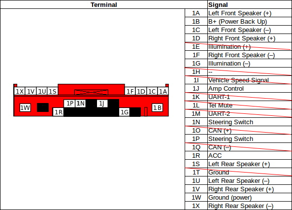

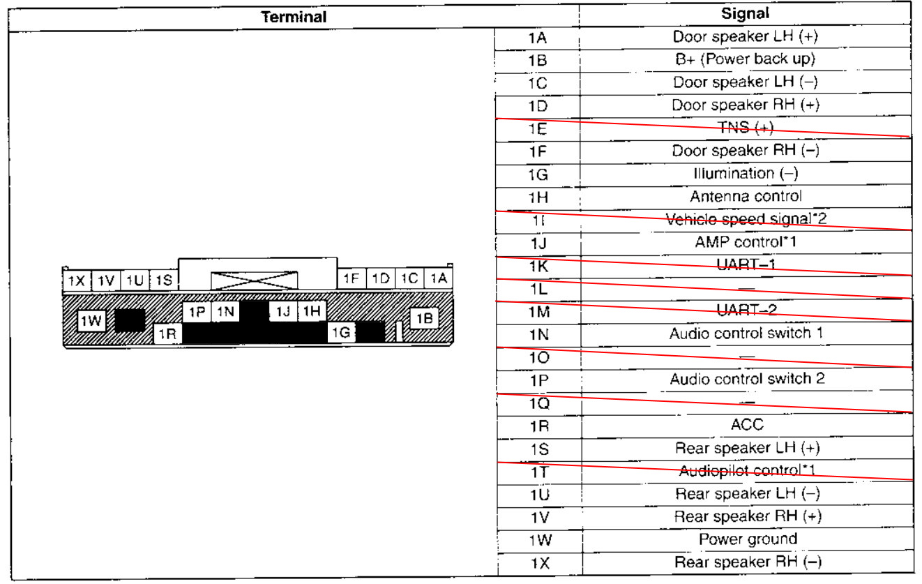

Nieprawda. Zdoktoryzowałem się w tym temacie, bo szukam radio 2DIN do siebie. Otóż wszystkie auta japońskie generują sygnał ze sterowania kierownicy za pomocą "oporności", także wystarczy podłączyć kabelki z pinów 1N + 1P z wiązki OEM Mazdy, bezpośrednio do wiązki z radia. Sprawdzone w przypadku Sony i Atoto. Reszta radio odbiorników też na pewno tak zadziała, potrzebne są jedynie 2 przewody do sterowania, SWC1 i SWC2.bjorm pisze:Nie, zeby custom radio mialo sterowanie to musisz miec przejsciowke.
https://connects2.com/products/steering ... Mazda/MX-5
lub inne podobne z allegro.
To zajebiste info.monkahead pisze: ↑28 sty 2022, 15:27Nieprawda. Zdoktoryzowałem się w tym temacie, bo szukam radio 2DIN do siebie. Otóż wszystkie auta japońskie generują sygnał ze sterowania kierownicy za pomocą "oporności", także wystarczy podłączyć kabelki z pinów 1N + 1P z wiązki OEM Mazdy, bezpośrednio do wiązki z radia. Sprawdzone w przypadku Sony i Atoto. Reszta radio odbiorników też na pewno tak zadziała, potrzebne są jedynie 2 przewody do sterowania, SWC1 i SWC2.bjorm pisze:Nie, zeby custom radio mialo sterowanie to musisz miec przejsciowke.

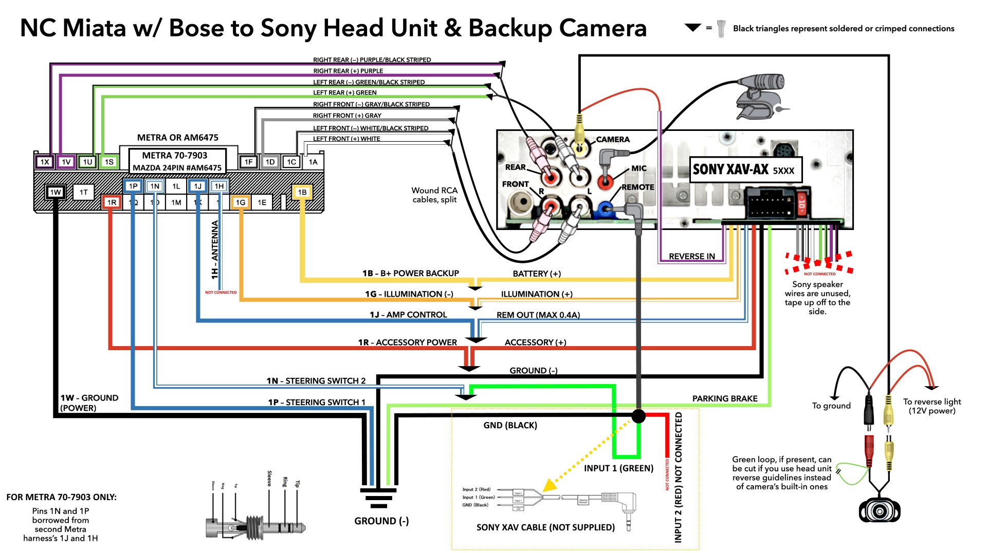

Jak juz je podlaczysz to zrob moze foty o ktore dokladnie kabelki chodzi, z Mazdy do radia
Nie wrzucę na razie żadnych zdjęć z instalacji, bo jeszcze się zastanawiam co ostatecznie wybrać, czy Sony czy Atoto, a może nic nie kupię
. Natomiast poświęciłem kilka ostatnich wieczorów na poszukiwania info na YT, miata.net i Internecie dot. podłączenia 2DIN do OEM Mazda Bose i zmodyfikowałem ten schemat: https://drive.google.com/file/d/1BotzYE ... WdQXV/view
Bardzo dobry manual DIY: https://youtu.be/a7ai0eS0MYw
W załączniku gotowiec pod Sony XAV-AX5650 lub każde inne radio z serii AX5xxx ale pewnie zadziała też z AX1xxx lub AX3xxx. Nie potrzebne są żadne adaptery typu Axxcess lub Connect2 do sterowania z kierownicy, wystarczy dowolny "Jack" 3.5mm z 3 przewodami oraz wtyczka 24 pinowa do OEM wiązki radio Mazda #AM6475. Tak samo nie potrzeba żadnego adaptera żeby oszukać czujnik "ręcznego", wystarczy zewrzeć przewód z masą.
Wtyczka: https://pl.aliexpress.com/item/4001188797568.html Oczywiście wtyczkę trzeba ogołocić z nadmiaru przewodów
Została mi tutaj jeszcze do potwierdzenia jedna rzecz, czy na 100% we wtyczcce nie ma przewodu 1H na wyjściu na wzmacniacz anteny radia. Bo w opisie wtyczki tego pin'u nie ma, a w schemacie połączenia HU Bose >> AMP Bose jest.
No więc na 100% pin 1H musi być podłączony (podaje napięcie na fabryczny wzmacniacz sygnału anteny), można użyć do tego np. przewodu wyjścia wzmacniacza REM OUT. Zmodyfikowałem zatem schemat pod radio Sony XAV-AX5xxx.

- Mazda-Bose-Stereo-Pinout_used.jpg (249.45 KiB) Przejrzano 4618 razy
- Mazda-Sony-wiring-diagram 20220128.jpg (1.21 MiB) Przejrzano 4618 razy
Może być problem przez niską impedancję głośników w drzwiach, tylko 1 Ohm (standard to 2 & 4 Ohm), dlatego OE wzmacniacz Bose jest raczej z tych słabszych, jeśli chodzi o moc.
- MX5 NC Bose System Specification.jpg (185.84 KiB) Przejrzano 4540 razy

Przydatne info
Czyli rozumiem że w systemie NIE Bose przedlift można wymienić na inne głośniki 4 omy ? Myślałem np. o Hertz...
