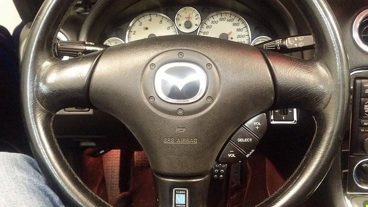

Zrobiłem w swojej NBFL sterowanie z kierownicy i postanowiłem napisać kilka wskazówek.
1. Kupujemy kierownicę z przyciskami albo same przyciski od Mazdy 323F lift

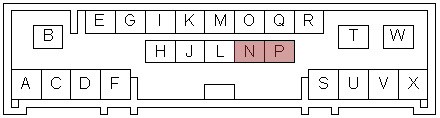

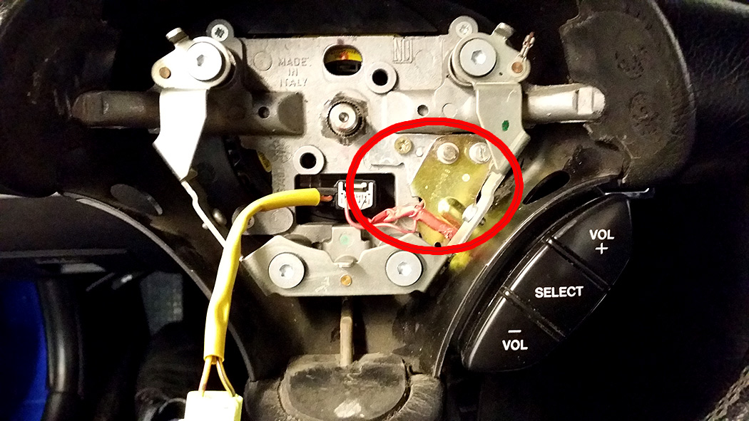

2. Przyciski mają dwa przewody które trzeba dołączyć do radia w piny N i P (biegunowość nie ma znaczenia), w taśmie poduszki/zwijaku są dwa złącza od tyłu kierownicy i pod poduszką. Złącza są 4 pinowe a wykorzystywany jest tylko 1 w którym jest klakson więc trzeba dołożyć dwa piny.
3. W kierownicy trzeba wyciąć dziurą aby mocowanie przycisków weszło do jej środka, niestety trzeba porzeźbić żeby to przykręcić do oryginalnej kierownicy ale się da.
4. Gotowe. Przyciski VOL do sterowanie głośnością, przycisk SELECT zmienia w CD piosenke na następną, przycisk MODE przełącza między radiem a CD.

W złączu od strony kolumny kierownicy trzeba też dołożyć dwa piny i pociągnąć do radia. Czyli sygnał z przycisków wchodzi do zwijaka taśmy airbaga i wychodzi z tyłu od strony kolumny kierownicy.
