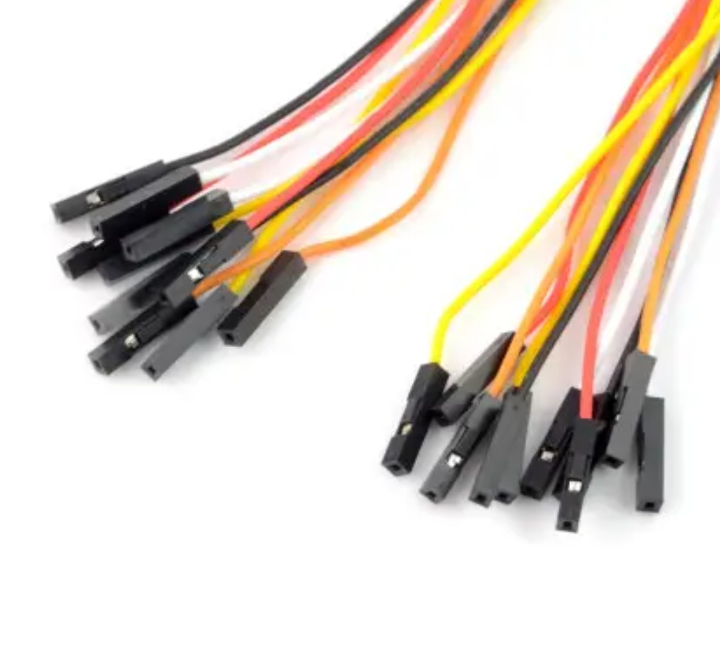

Alex: normalną ;) w środek wchodzą takie wtyczki:
Docelowo takie: https://botland.com.pl/zlacza-bls/4179- ... -5szt.html
Niestety nie miałem na stanie "w szufladzie" odpowiednich.
Myślałem o wykorzystaniu sygnału z tej drabinki rezystorów, bo to banalnie proste rozwiązanie. Ale nie podoba mi się wypinanie się w wiązkę z tej drugiej wtyczki. W międzyczasie znalazłem jakieś strzępy dokumentacji tej szyny danych ze złącza AUX (jest to ponoć Alpine m-bus) i chce tego spróbować.

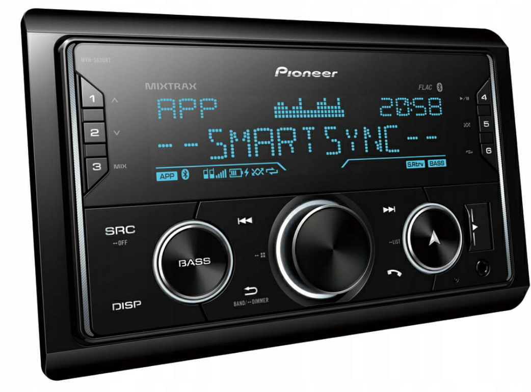

Chodzi mi po głowie taki pionek MVH-S620bt na 2din, z opisu ma wszystko co bym potrzebował włącznie ze zmianą kolorystyki, tak żeby pasowało do miaty. Androida nie chcę bo na wyświetlaczu lcd w słońcu pewnie i tak nic nie widać a dotykowce raczej mniej wygodne w praktyce, ja osobiście lubie coś wcisnąć i pokręcić gałą🤭
Miał ktoś styczność z tym sprzętem, ciekawe jak by to się wizualnie wpisało w kokpit?

Tez rozwazalem to radio bo jest tanie i nowe. Plusem na pewno jest tez to ze wejscie na USB jest po prawej a nie po lewej stronie radia.
Mysle ze jak wpiszesz to w google to ebdziesz wiedziec jak to w realu wyglada, wg mnie znosnie w relacji do ceny.

Ja rownież uznałem ze nie potrzebuje androida w fun carze i kupiłem 2din od Kenwood (DPX-M3200BT). Jestem zadowolony jak gra i oprócz możliwości podłączenia 2 telefonów ma rownież natywna obsługę Spotify oraz można rozmawiać z wbudowana Alexą (niestety wciąż nie po polsku). Kolory można zmieniać praktycznie dowolnie w zakresie wyświetlacza oraz osobno w zakresie przycisków i pokrętła. Ramka taka jak ta z linku z Amazona, ale kupiona na Allegro. Wyglada w NC tak:

Gieras ten kenwood to nawet podobny do tego pionierka, spoko to wygląda. Wiesz, myślę że jakby pomalował ramkę na czarny połysk to by wyglądało zajebiście, bo panel od radia jest błyszczący a ramka matowa.
