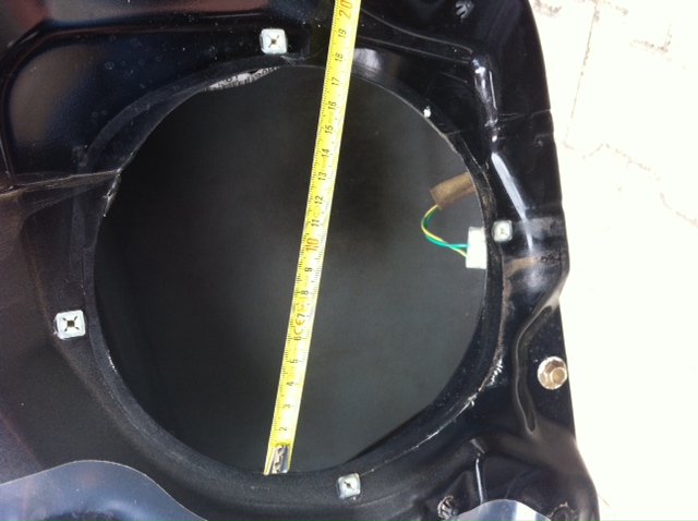

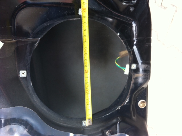

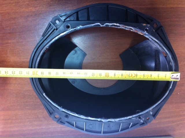

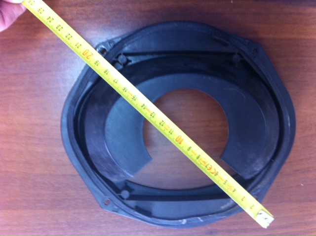

mam pytanko jeszcze ... gdzie kupić dystanse ... muszę wymontować moje oryginalne mazdowskie głośniczki 20x15 (6"x8") i chciałbym zamontować moje sprawdzone JBL 6"x9"
[ Dodano: 27-06-2012, 19:58 ]
może się to komuś przyda .... otwor we drzwiach u mnie (NBFL) to 175 mm, rozstaw srub mocujących dystanse to 200 mm i tak się zastanawiam czy nie wykombinować jakichś okrągłych głośniczków bez plastikowego dystansu (dystans jest plastkowy o wymiarach na głośnik 200 x 150 mm) mocowanych bezpośrednio do blachy drzwi ... poniżej zdjęcia

Ale po co robisz taką kombinatorykę? Kup Dystanse z Forda Focusa, Mondeo, Mazdy 6, Mazdy 3 etc tzw redukcja z 5x7 na 165mm i pozamiatane. Lub zakładasz dystans 12mm na otwór 200mm i montujesz system 2 drożny odseparowany 8"... Polecam zajrzeć do linka w moim podpisie :)
