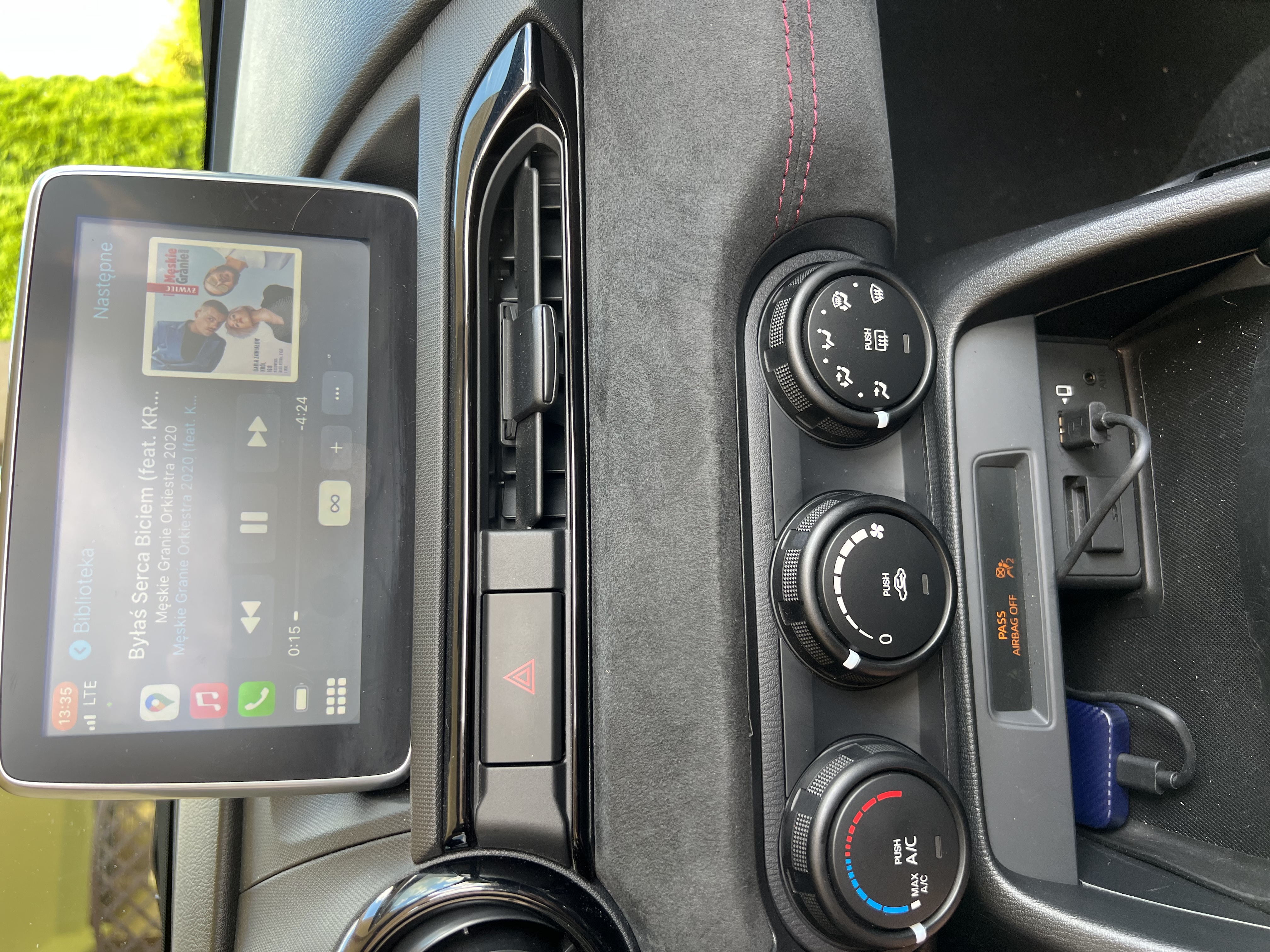

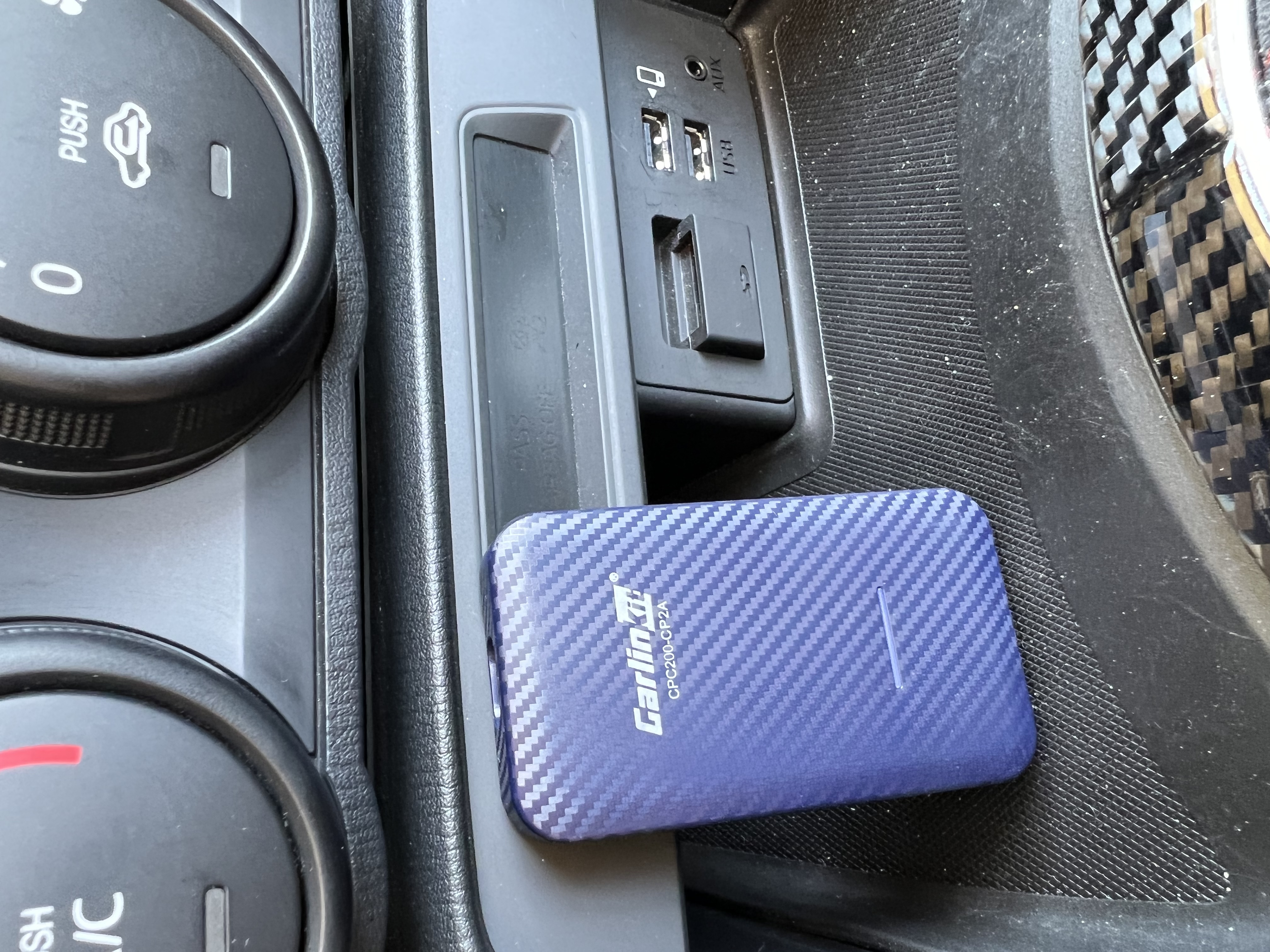

Lupka mówi, że [mention]Arek_W [/mention] ma na bazie Carlinkit z modowanym softem.
Nie chciało się spiąć.
Po kilku próbach, włącz/wyłącz wifi/bluetoot/ kabelek zaskoczyło.
- FDF564AA-44C9-44F5-8927-17CAD0B98803.jpeg (3.98 MiB) Przejrzano 5598 razy
- A80862BB-5F80-44F1-B550-E6AEA9AD2165.jpeg (2.81 MiB) Przejrzano 5598 razy
