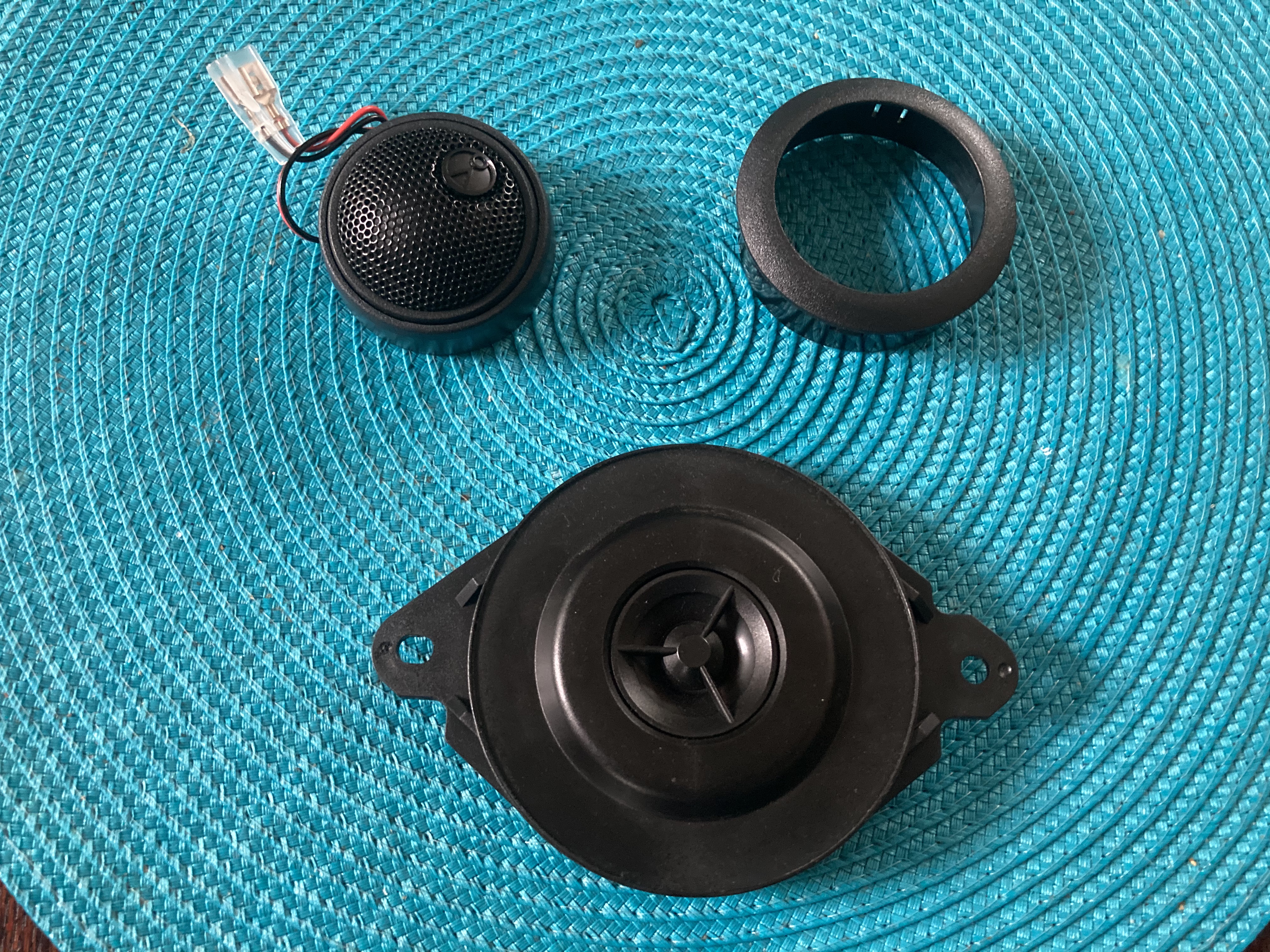

Mam lamerski problem. Otoz zachciało mi sie wymienić tweetery w drzwiach i po przeczytaniu wielu postów uznałem ze będzie to w proste. Podobno boczek zdejmuje sie w 3 minuty. Odkręciłem 3 śrubki i zabrałem sie za siłowanie z plastikiem począwszy od tylnej dolnej strony. Nic nie idzie, prace utrudnia uszczelka drzwiowa, której nie chce uszkodzić. Jak sobie z tym poradzić, ile siły trzeba użyć? Może ktoś ma jakiś dobry patent na to.
Druga sprawa to czy ktoś ma sposób na wymianę tweetera z wykorzystaniem fabrycznego mocowania tego głośniczka. A może ktoś ma do użyczenia projekt do druku 3D adaptera do tego głośniczka?
Będę wdzięczny za pomoc.

Udało mi sie zdjąć boczki kosztem kilku połamanych spinek. Boczek od strony pasażera zszedł bez problemu i ze strata jednej spinki, ten od strony kierowcy nie chciał sie poddać i zginęło w walce 5 spinek.
Co do tweetera, to niestety jest on zintegrowany z plastikowym adapterem. Wyciąłem go za pomocą malej wiertarki i Dremela, a następnie okleiłem wewnętrzny otwór w miarę grubą taśma dwustronna (nie pamietam marki tej taśmy) i wcisnąłem w tak przygotowany otwor tweeterek. Następnie dołożyłem od wewnątrz dodatkowe łatki z tej samej taśmy. Trzyma sie solidnie i jednocześnie jeżeli tweeterek ulegnie awarii to będzie go można wymontować. Tweeterek jest z zestawu JBL Stage2 604C. Pewnie można zrobić to lepiej (-; trzeba tylko uważać, aby kopułka tweetera nie wystawała bardziej niż jakiś 1,5mm ponad adapter, w przeciwnym razie będzie opierała sie o osłonę tweetera w boczku drzwi i tym samym sam adapter nie będzie dobrze przylegał do boczku co moze sie skończyć trzaskami plastików podczas jazdy.
Robota na jakieś 30 minut.
