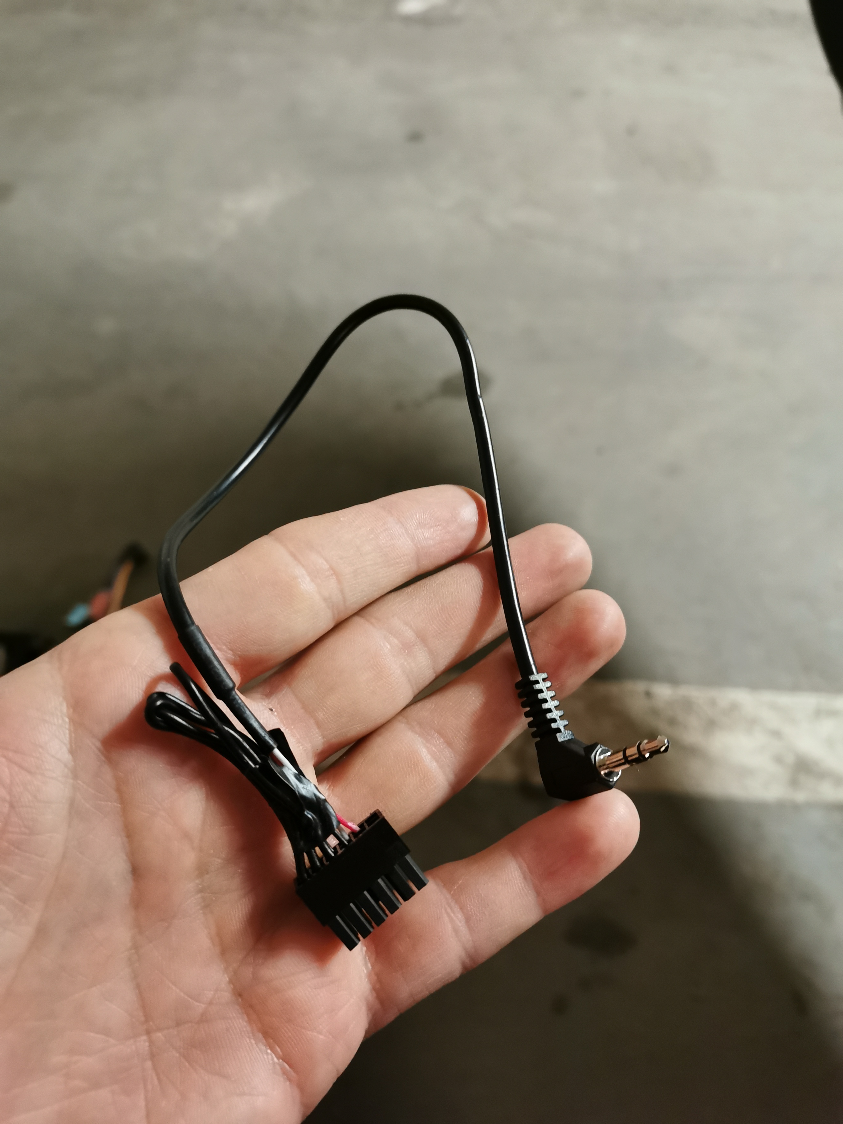

Ten kabel Remote z wiązki radia pod co mam złączyć?
Na drugim foto jest wiązka idącą z przejściówki Bose która odpowiada za kierownicę. Mam je spiąć złączką?

napisz cos wiecej bo nie łapie do końca. Co jest na gornym zdjeciu a co na dolnym. Do czego podlacza sie minijacka?
ogolnie rzecz biorac sterowanie radia z kierownicy jest zrobione podobnie jak tempomat - drabinka rezystorowa przywierana do masy.

Na gornym foto jest wiazka radia ktore chce podlaczyc.
Na dolnym jest jack ktory odpowiada za sterowanie z kiedy, to jack ktory wychodzi z adaptera od BOSE. Ten jack normalnie dziala w inych radiach i sterowanie z kiery dziala, tutaj w radio nie ma miejsca na jacka do sterowania, tylko mikrofon. Okazalo sie po wrzuceniu posta...

Spójrz na foto w 1 poście. Ten czarny kabel na mojej dłoni, to nie jest jack? Bo to on odpowiada za remote steering. To kabel który wychodzi z adatera Bose.

bjorm pisze:
22 maja 2021, 14:18
Ta czarna złączka po drugiej stronie przewodu z Jackiem wchodzi do radia, czy do jakiegoś dodatkowego elementu elektronicznego?
Posty: 3847
22 maja 2021, 14:27
Gieras pisze:
22 maja 2021, 14:23
bjorm pisze:
22 maja 2021, 14:18
Tak jak napisałem, do adaptera bose.
Adapter ma 3 wyjścia, 2 kostki iso i ten właśnie kabel jack który podłączam pod inne radia i odpowiada za kierownicę.

Znalazłem coś takiego, co może wskazać kierunek dalszych poszukiwań. Zwróć uwagę, ze z takiej samej złączki jak do Bose wychodzi jack jak u ciebie oraz dodatkowy kabelek do podłączenia radia sterowanego przewodem. Ta przejsciowka wg sprzedawcy jest potrzebny do adaptera, który rownież sprzedają, ale Ty już być może taki sam właśnie posiadasz w samochodzie. Może wystarczy zamienic te przejściówki lub wyprowadzić z twojej złączki kabel z tego samego miejsca i zadziała? Ryzyko klasy 30 zł (-:
https://www.car-tronic.pl/uniwersalny-p ... o-jvc-p295
Posty: 3847
22 maja 2021, 15:00
To wyglada obiecująco, wielkie dzieki :)
