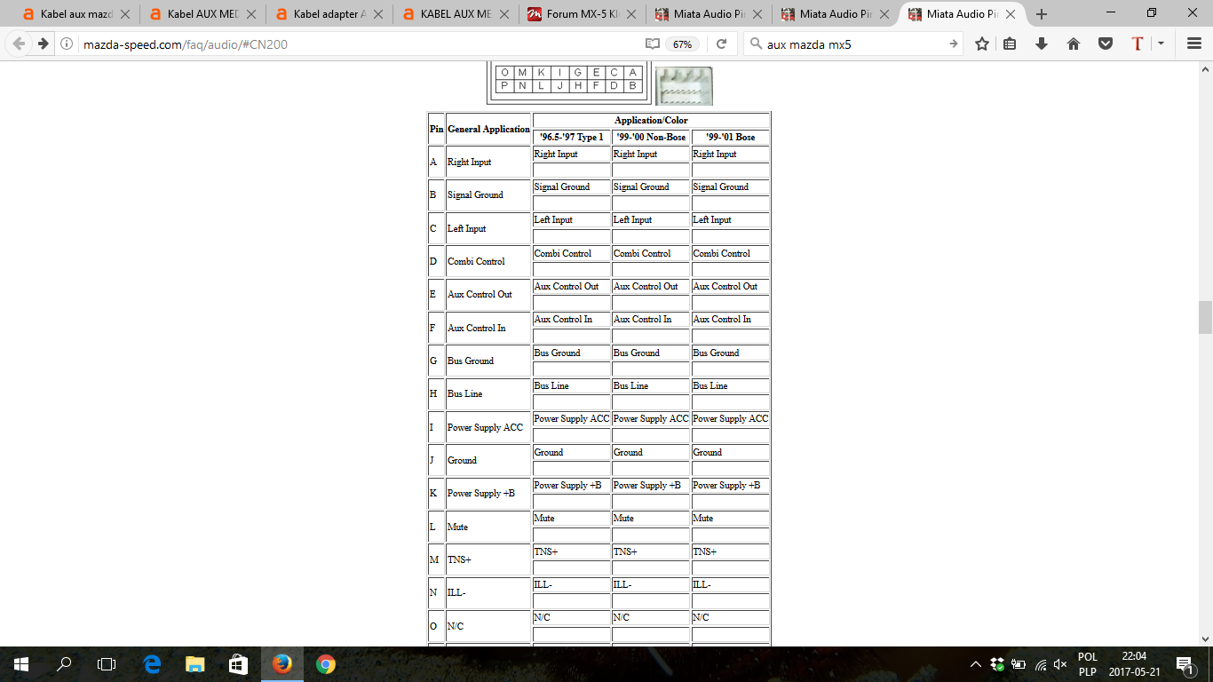

Aux NA - jak dorobić wtyczkę
- PuszekOkruszek
- Posty: 104
- Rejestracja: 16 mar 2017, 1:27
- Model: NB
- Wersja: Stock
Input to input - sztuka jest sztuka, cytując klasyka
A i C - prawy i lewy, Ground na ekran.
Najpierw podłącz na próbę kabelki do A lub C, odpal radio na Aux, daj głośniej i podotykaj końcówek kabli, ja będzie strzelało w głośnikach to masz wejścia zlokalizowane.
