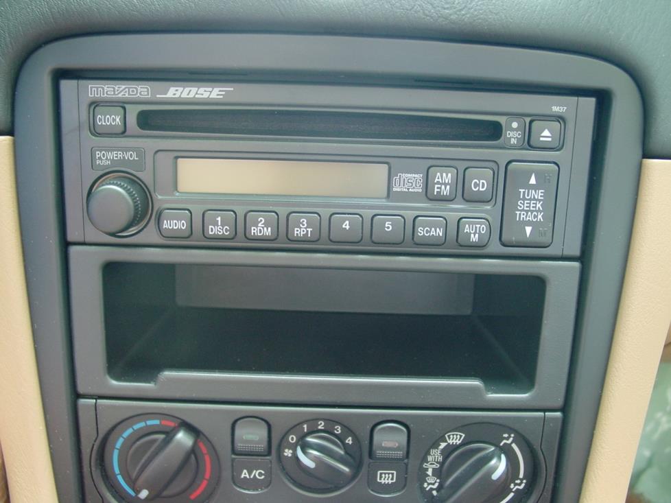

Radio BOSE z NBFL mi się zbuntowało i nie zawsze chce czytać płyty (wysuwa je) - dopiero po jakimś czasie po odpaleniu przyjmie płytę (rozgrzany silnik?). Co może być przyczyną?

Enzis pisze:Radio BOSE z NBFL mi się zbuntowało i nie zawsze chce czytać płyty (wysuwa je) - dopiero po jakimś czasie po odpaleniu przyjmie płytę (rozgrzany silnik?). Co może być przyczyną?
Znajdź na początek " płytę czyszcząca " ona ma takie male włoski niech przeleci , posłuchasz jakiegoś gadania .Może pomoże w domowym kiedyś tak się robiło - teraz kosz i nowe :kciuk:

Nigdy, przenigdy, żadnej płyty czyszczącej :facepalm: , to więcej szkód wyrządza niż pożytku - rysuje soczewkę lasera, radio niestety trzeba rozebrać, dostać się do lasera, patyczek do uszu nasączony jakimś alko, może być nawet zwykła wódka i delikatnie czyścimy, jeśli to nie pomoże lub pomoże niewystarczająco to zaraz obok soczewki jest jeszcze taki malutki trymerek do regulacji wiązki i nim się można bardzo delikatnie pobawić lewo/prawo.

Tego trymera nie dotykaj - bez oscyloskopu i wiedzy co robisz sobie tylko rozkalibrujesz laser i tyle będzie (hint od znajomego speca od audio video)

Dobra panowie, laser kaput w moim Bose. Mogę go co najwyżej podkręcić na soczewce przedłużając jego życie o krótką chwilę.
Kombinował ktoś z jego przekładką, albo przekładką całego napędu?
04 maja 2017, 16:24
Radio w nbfl jest modułowe. Cd jest na dwóch śrubach, odkrecasz i wyciagasz. Możesz podmienić napęd chociażby z mazdy 323/premacy

Edit: może trochę późno zwróciłem na to uwagę i mogłem od razu pisać, ale przeglądając te radia od premacy przypomniałem sobie, że bose szły dwie wersje (i ta moja nie jest podobna do tych z 323 i premacy). Wszystko się ładnie spasuje?

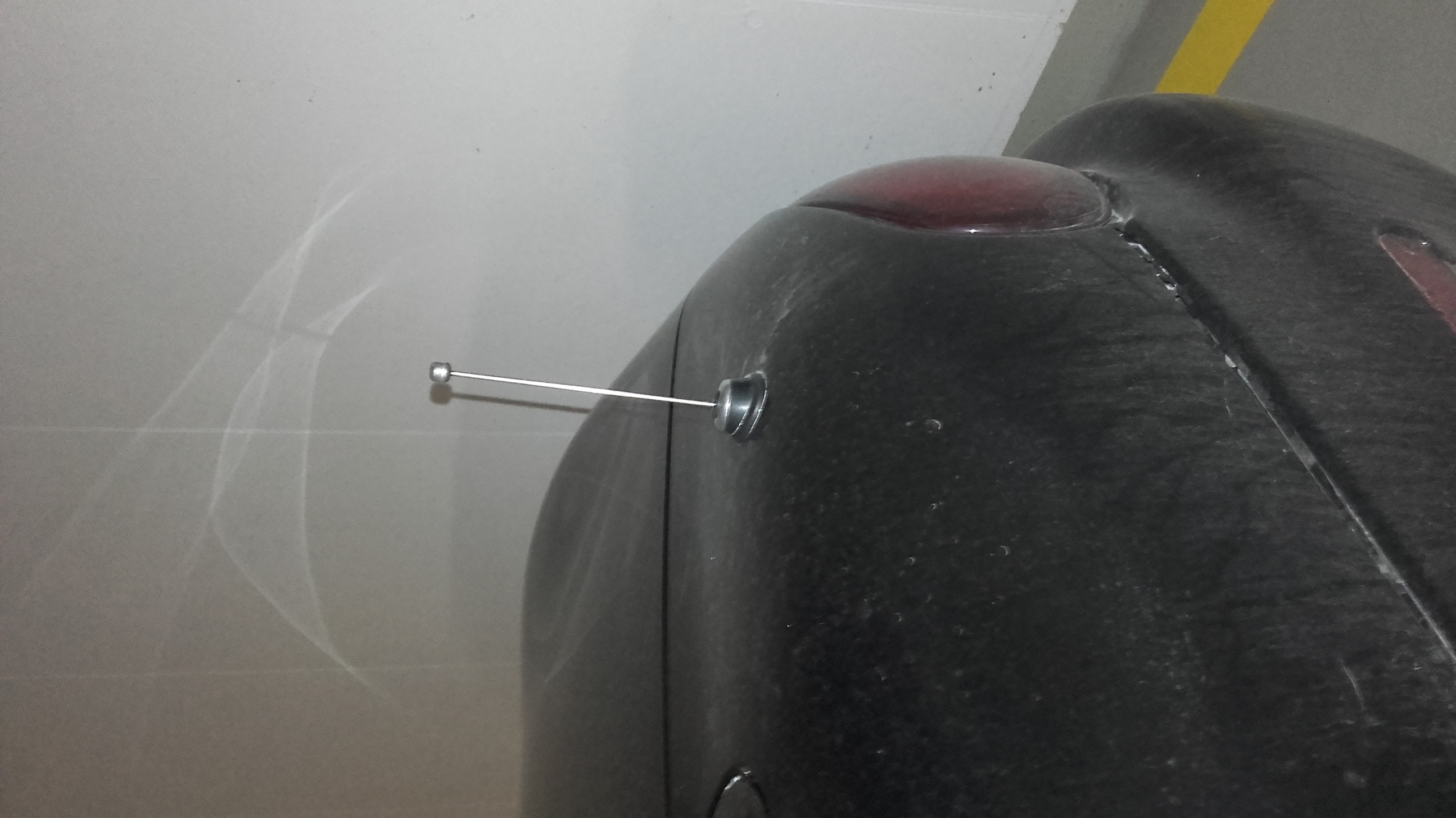

Kwestia bardziej techniczna ale dotyczy anteny :) działała pięknie i dawała radość, ale w zimie przestała się chować do końca... nie miałem jak i kiedy się tym zająć.... a dwa tygodnie temu jak chciałem by się wysunęła to się coś spsuło... warczy coś z tyłu, brzęczy... a antena jak się schowała tak została, ani do góry ani nic... dźwięk taki jakby zębatka o zębatkę tarła czy coś... ktoś ma jakiś patent? Da się to własnymi siłami ratować czy coś umarło i trzeba będzie wymieniać? :(
Czarna Miata na Facebooku
Czarna Miata na forum
07 maja 2017, 8:37
Rozebrać i przesmarowac

galwani pisze:Kwestia bardziej techniczna ale dotyczy anteny :) działała pięknie i dawała radość, ale w zimie przestała się chować do końca... nie miałem jak i kiedy się tym zająć.... a dwa tygodnie temu jak chciałem by się wysunęła to się coś spsuło... warczy coś z tyłu, brzęczy... a antena jak się schowała tak została, ani do góry ani nic... dźwięk taki jakby zębatka o zębatkę tarła czy coś... ktoś ma jakiś patent? Da się to własnymi siłami ratować czy coś umarło i trzeba będzie wymieniać? :(
Prawdopodobnie konieczna będzie wymiana bata. Mogła pęknąć plastikowa taśma zębata. Do kupienia w KMParts.
