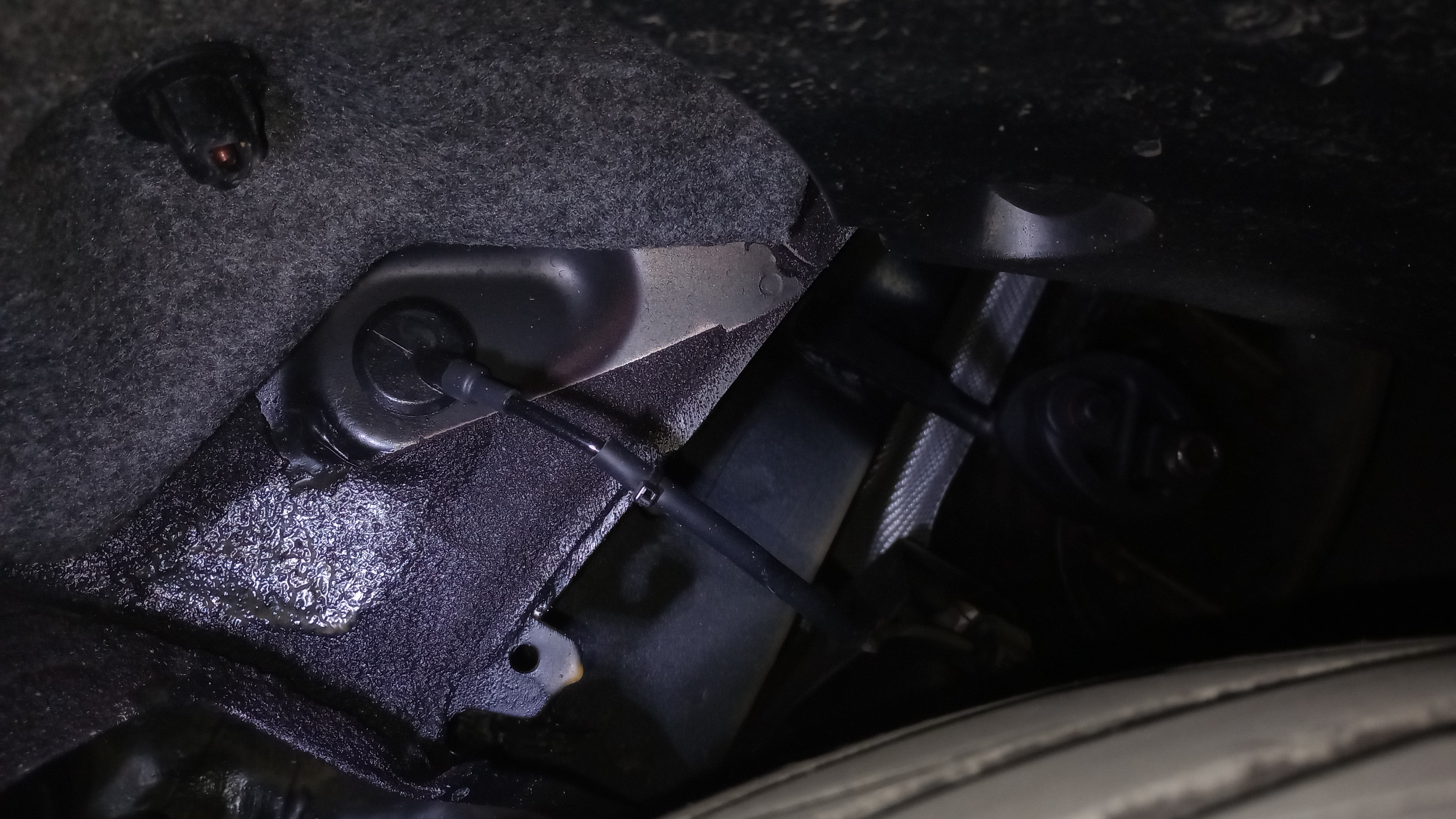

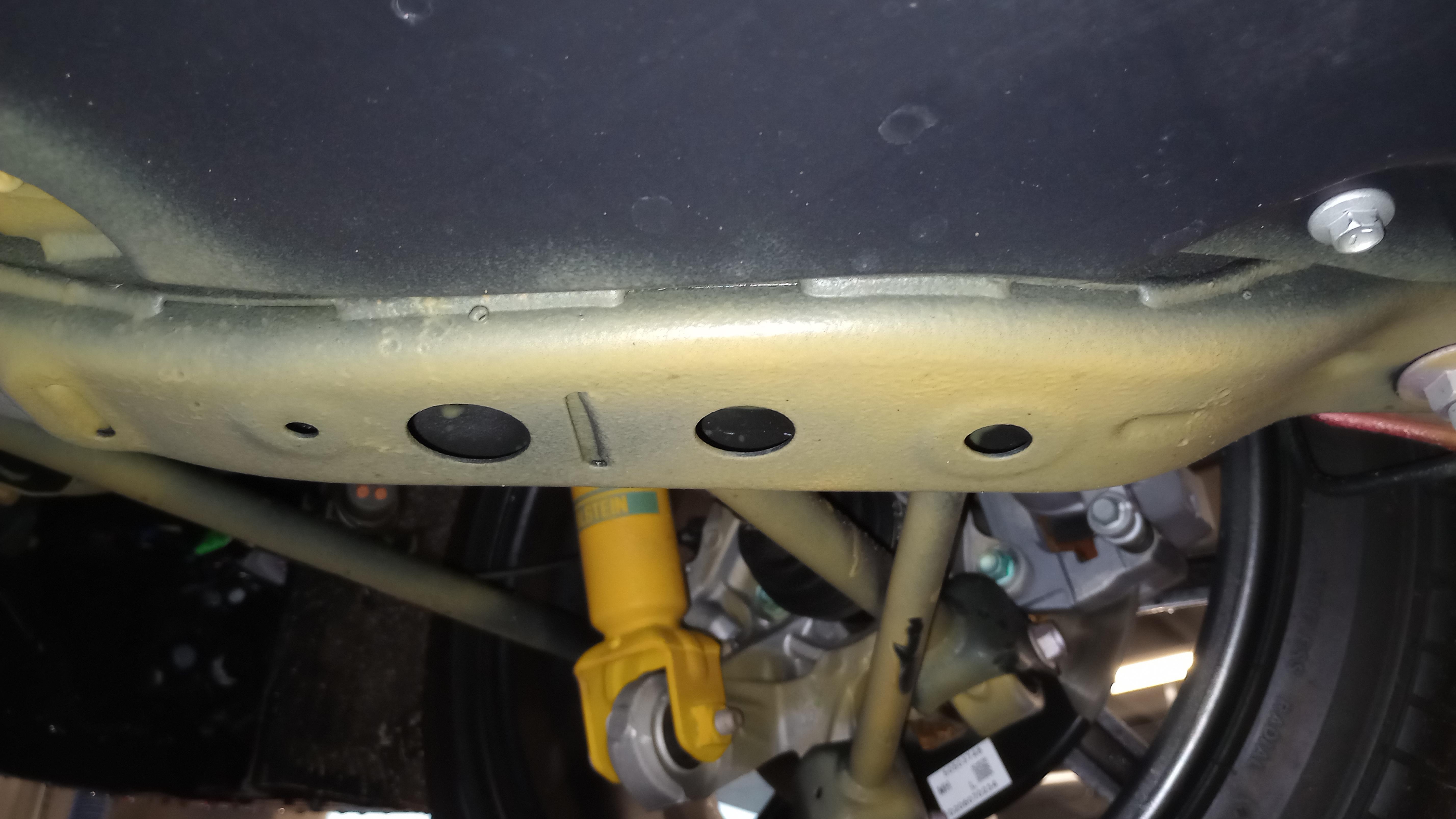

Dzisiaj byłem obejrzeć(przed odbiorem) od spodu auto - i jest pryśnięte na podłodze alu rama i wszystkie drążki i rama stalowa.
Jednak jest to dość lepka i miękka konsystencja - taki żółty wosk?
Zastanawiam się czy to zmyć i robić od nowa tylko to chyba tak łatwo nie schodzi bo jest tłuste.

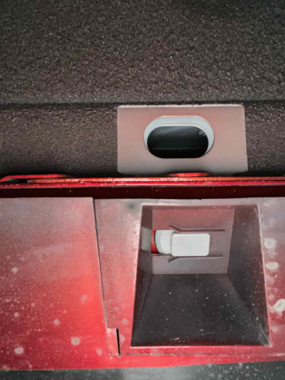

2. Pytanie o zaślepkę - korek gumowy z tyłu. Według moich informacji powinien być zmontowany.
A co wy myślicie. mazda dostarcza je dodatkowo i z tego co wiem zaleca zamontowanie po transporcie.

Wosk najlepszy - wpływa we wszystkie szczeliny i sam się "naprawia" przy jakich drobnych ubytkach.RF66pg pisze: ↑18 sty 2023, 20:30Dzisiaj byłem obejrzeć(przed odbiorem) od spodu auto - i jest pryśnięte na podłodze alu rama i wszystkie drążki i rama stalowa.
Zaślepki dostaniesz w Aso. U mnie też brakowało
- Posty: 3695
- Wersja: GT Sport nav+
https://www.ilmotorsport.de/en/nd/spare ... ung/l/2863
Numer w systemie mazdy T001-56-054 (tylko upewnij się że wygląda jak ta z linka bo mi chcieli dać okrągłą jak im dałem ten numer)

Co do tego co masz na aucie to tak oszczędnie bym powiedział popsikali

Ja konserwowałem u siebie sam, właśnie takim woskiem w sprayu, kolor żółty jak ori. Podwozie, nadkola, zawias i profile zamknięte. Poszło na to kilka puszek wosku (jest tani 30zł puszka), trzeba było poświęcić trochę czasu na ściąganie osłon ale ogólnie robota jest łatwa. Jak na razie wszystko dobrze się trzyma przed rudą.

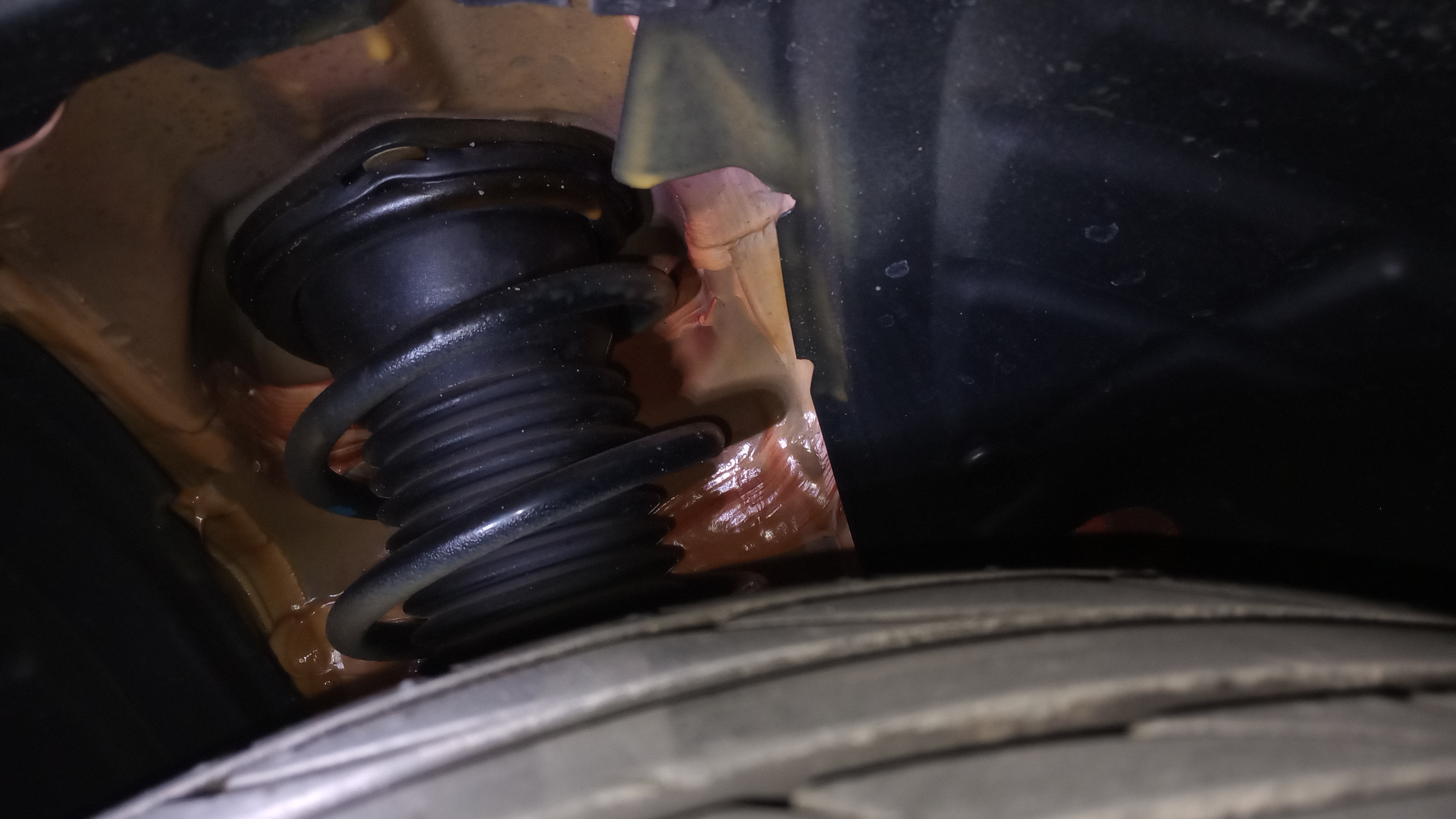

Zastanawiam się co w nadkolach bo bez zdejmowania teraz widzę, że jest tam pryśnięte czarną masą(baranek) tam gdzie widać i wosk bezbarwny przy amortyzatorze.

nadkola...
