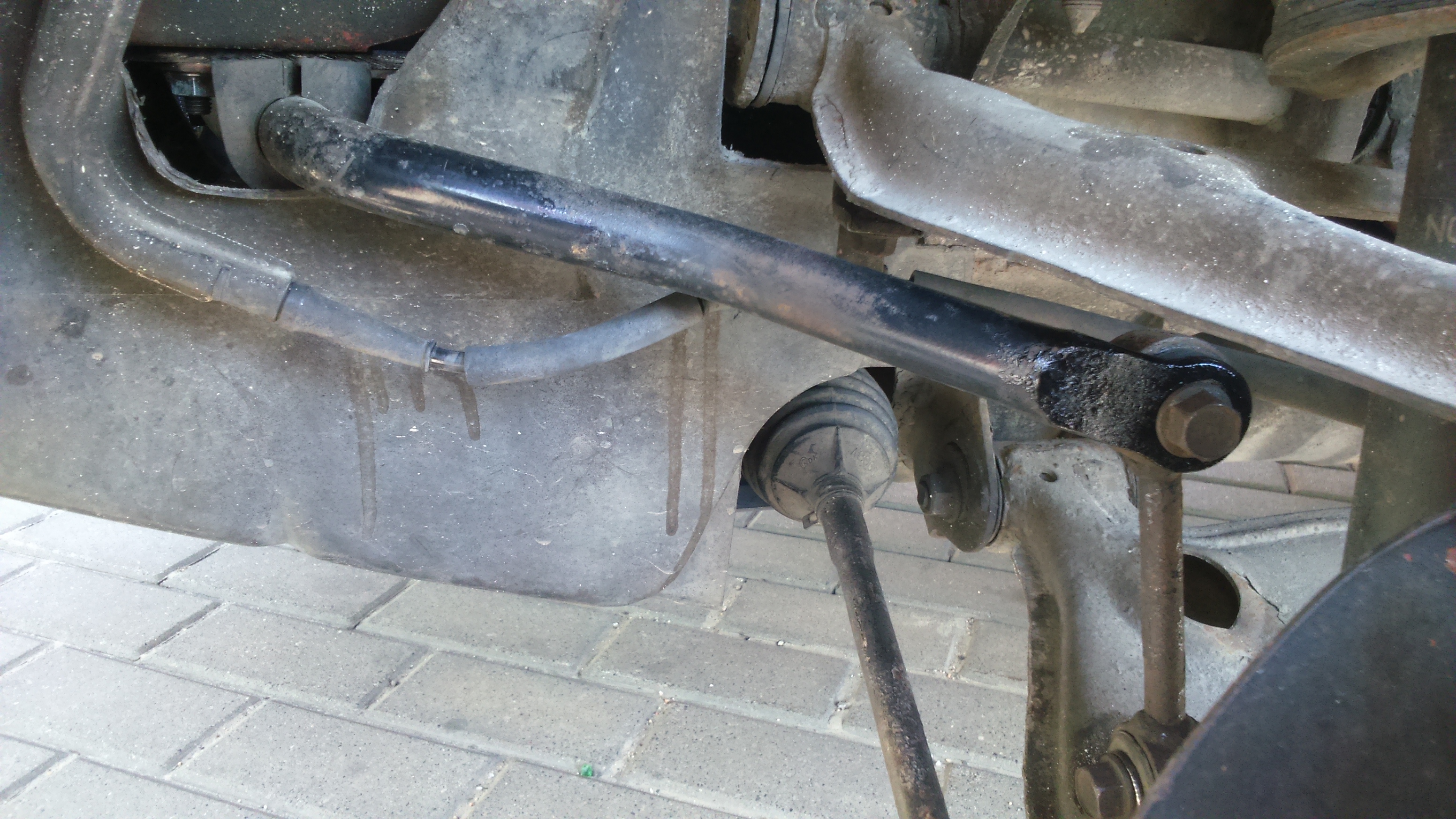

Druga roznica miedzy stabilizatorami NA i NB - koncowka wygieta pod innym kątem:
nie możemy wiec użyć seryjnych łączników z NA pnp. Rozwiązaniem jest np:

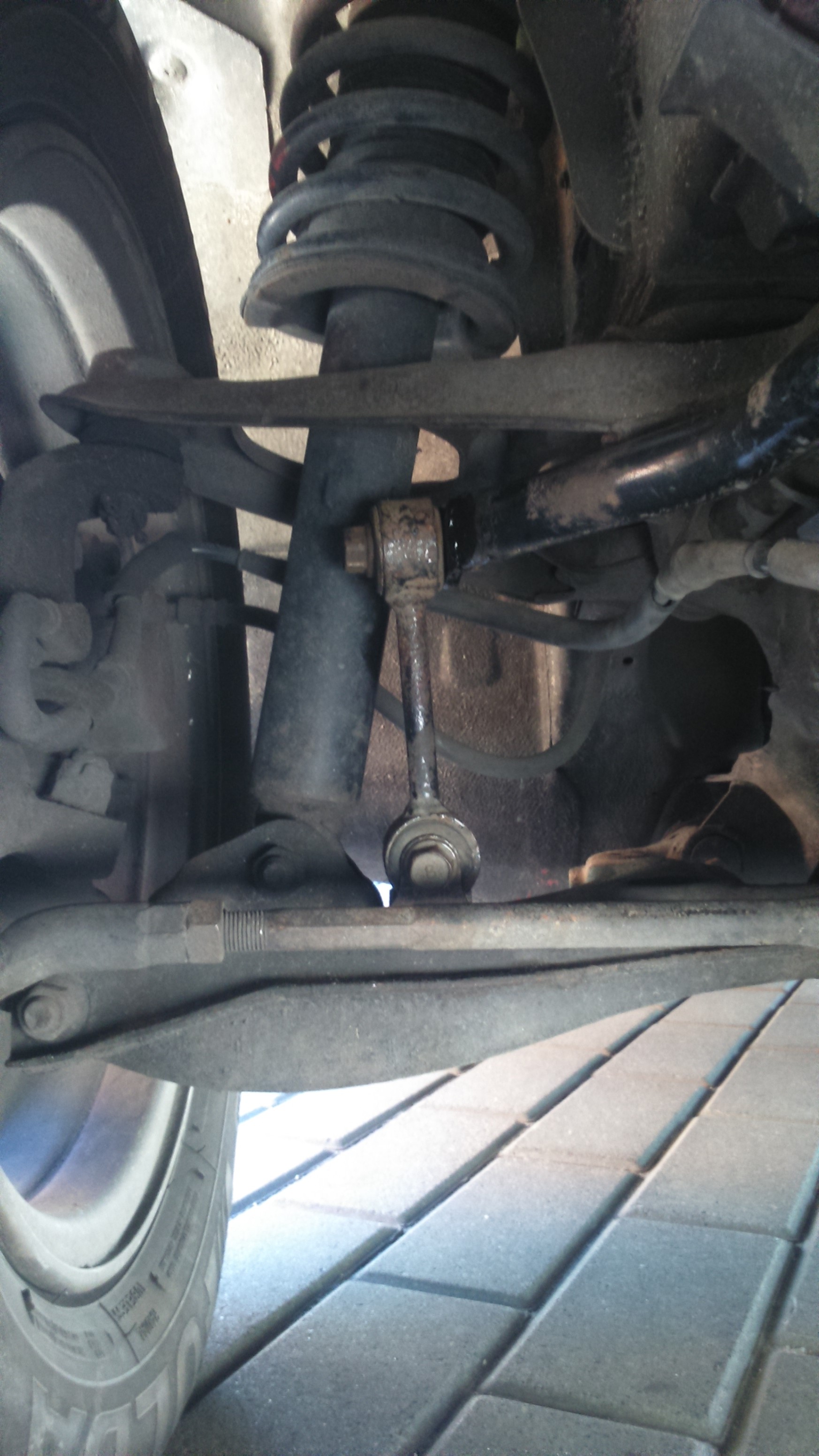

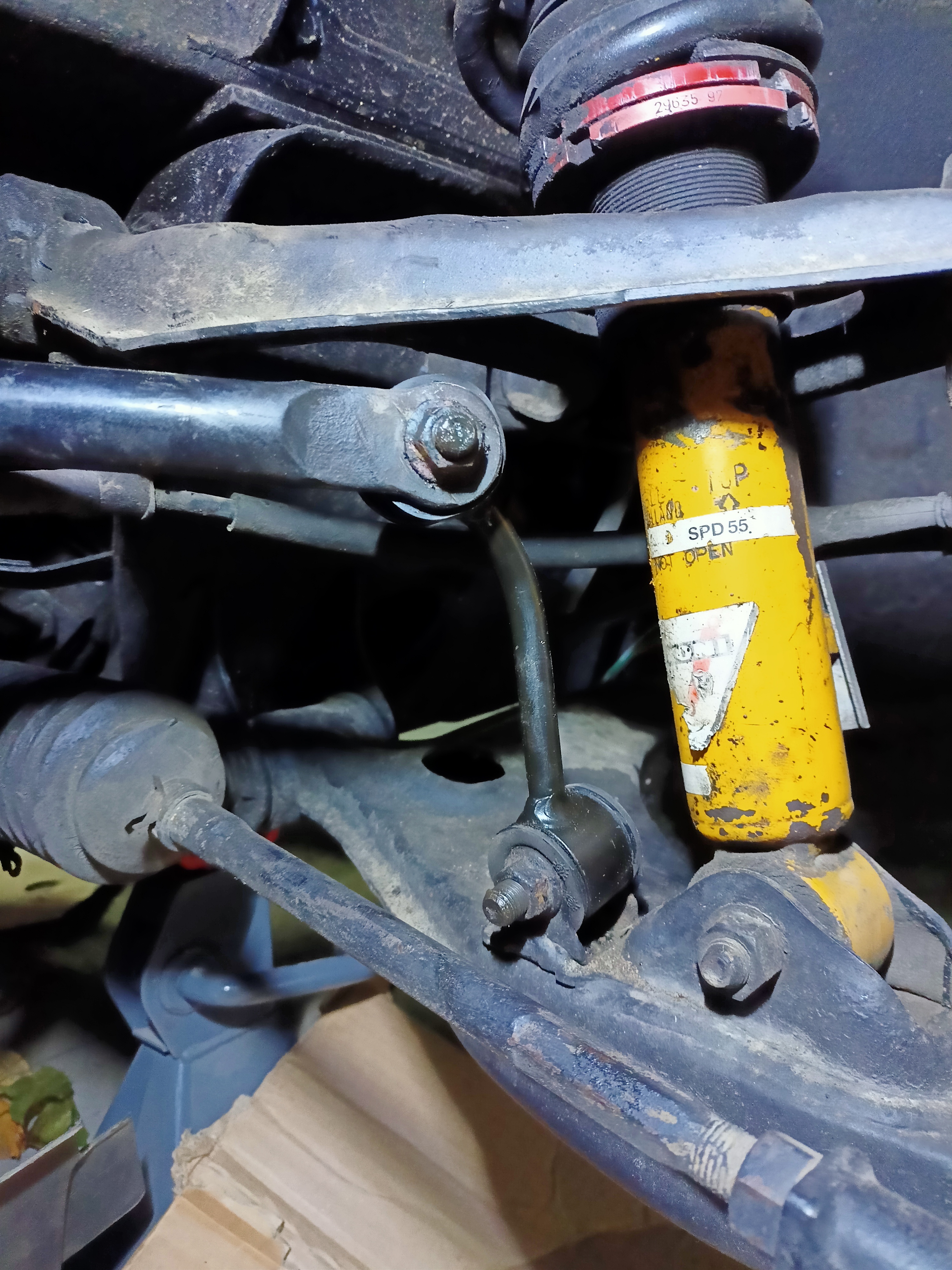

1d. (drugi pomysl Autopagi) - uzywamy lacznikow tylnego stabilizatora z Mazdy 6 GG/GY 2002-2006, montujemy je w imadło i skręcamy o 45 stopni
http://e-katalog.intercars.com.pl/#/pro ... atora.html
probowalem, łącznik skręca się bez większego problemu, nie udało mi się jednak zmontować całości na aucie bo byly nieco za krótkie (sa nieco krotsze i ciensze niz z NA).
1e. (mój pomysł). Bierzemy seryjne łączniki NA i skręcamy je w imadle pod kątem 45st.
Próbowałem, łącznik da się skrecic acz trudniej niz z tymi z M6 bo jest duzo grubszy. Probowalem zamontowac - na upartego bym to zrobil ale nie podobalo mi sie ciagle naprezenie mocowania w wahaczu.

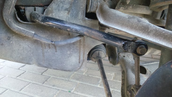

2. pomysł o ktorym powiedział mi Mac - dzieki! - wygiąć końcówki staba z NB do ksztaltu jak w NA, wtedy mozemy uzyc seryjnych lacznikow z NA albo z M6 do wyboru. Operacja prosta, wykonalna pod warunkiem posiadania solidnego stołowego imadla. Należy jedynie uważać na promień gięcia, jeśli będzie za mały końcówka pęknie, ciężko się to potem spawa (autopsja).
Po podrążeniu tematu wyjaśniło się dlaczego innym udało się a mnie nie bardzo. W NA przedliftowych (115KM) opisane ww. pomysły powinny udac sie bez wiekszego problemu. Natomiast w NAfl (1.6/90KM oraz 1.8) stabilizator jest przesunięty - podobno o 1.5cm - w kierunku przodu auta więc jego ramie jest nieco dluzsze niz to z NB - i dlatego nie daje sie uzyc zmodyfikowanych lacznikow z NA ani M6, moga byc tylko regulowane opisane wczesniej. Ale jesli tak zrobimy to ww. łączniki są pod kątem - pojawia sie więc niepożądana skladowa wzdluzna siły -przez co układ nie będzie pracował optymalnie i nie wiadomo co z trwałością:

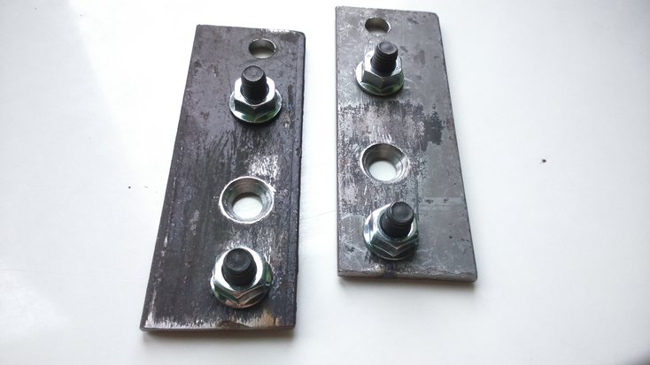

Wymyśliłem więc adapter przesuwający stabilizator, cos takiego:
(to jest jeszcze wersja niegotowa, potem blaszkę zwęziłem i pomalowałem)
adapter montuje się do auta używając jednej z oryginalnych śrub a druga stożkowa na imbus, zas obejmy gum staba przykreca się do szpilek adaptera nakrętkami.
Konstrukcja garażowa (wiertarka, spawarka, szlifierka, kawałek płaskownika i kilka śrub stożkowych o wytrzymalosci przynajmniej 10,9) ale najwyrazniej działa:

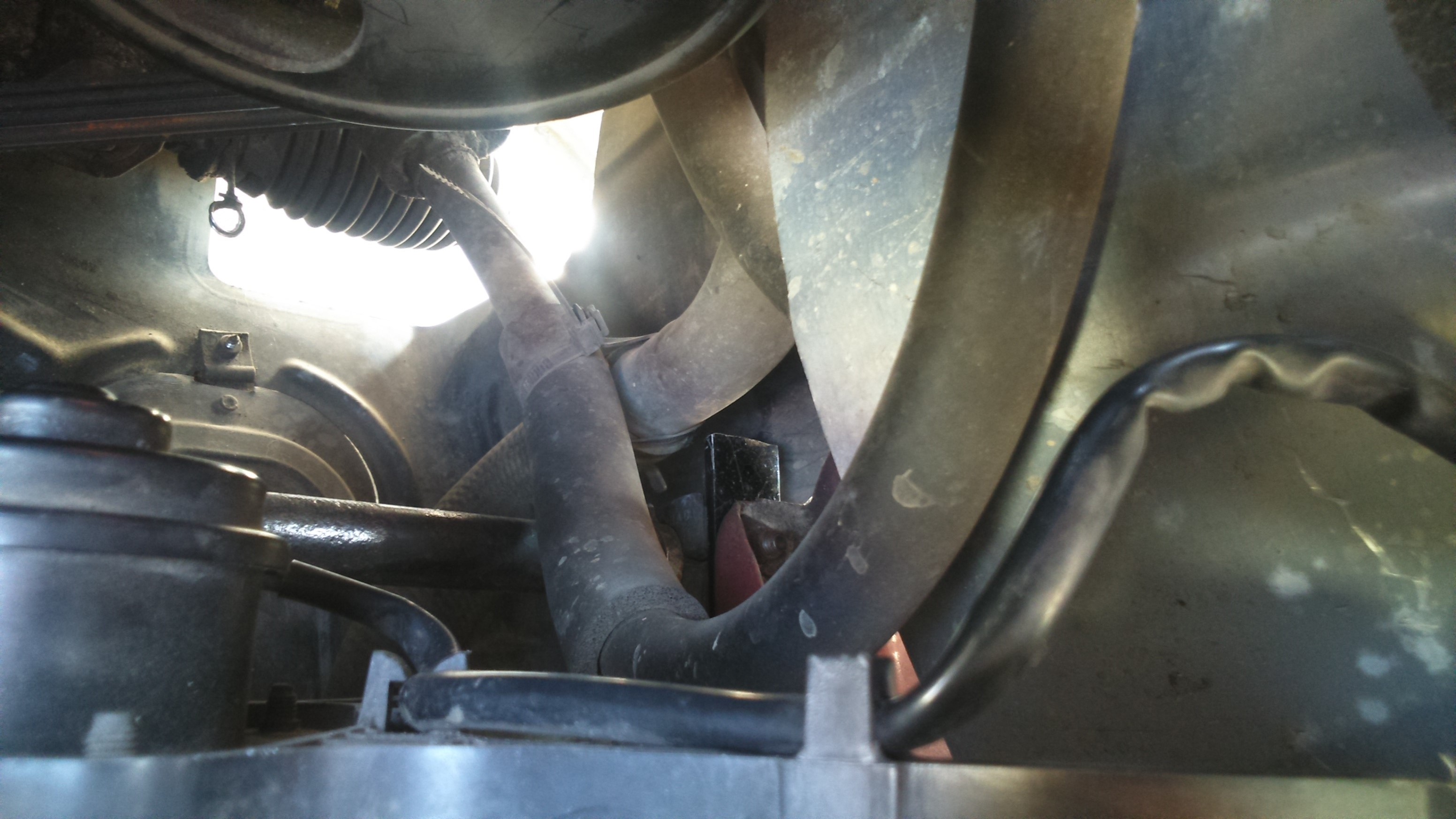

widok z gory, dosc blisko jest metalowa rura chlodziwa, dobrze byloby sciac krawedz adaptera lub dac nieco krotszy
zastanawiam sie czy nie lepiej byloby dac lacznik na zewnatrz staba, zauwazylem to dopiero po montazu
update: faktycznie jakby lepiej
w przypadku przesuniecia stabilizatora o 25mm po opuszczeniu auta okazalo sie ze stabilizator jest blisko wahacza oraz mocowania uchwytu przewodu do czujnika ABS. Zdjecie tego dobrze nie pokazuje - nie bardzo mialem pomysl gdzie i jak aparat wcisnac :lol: - ale przy przesunieciu o 20mm problem powinien byc mniejszy.

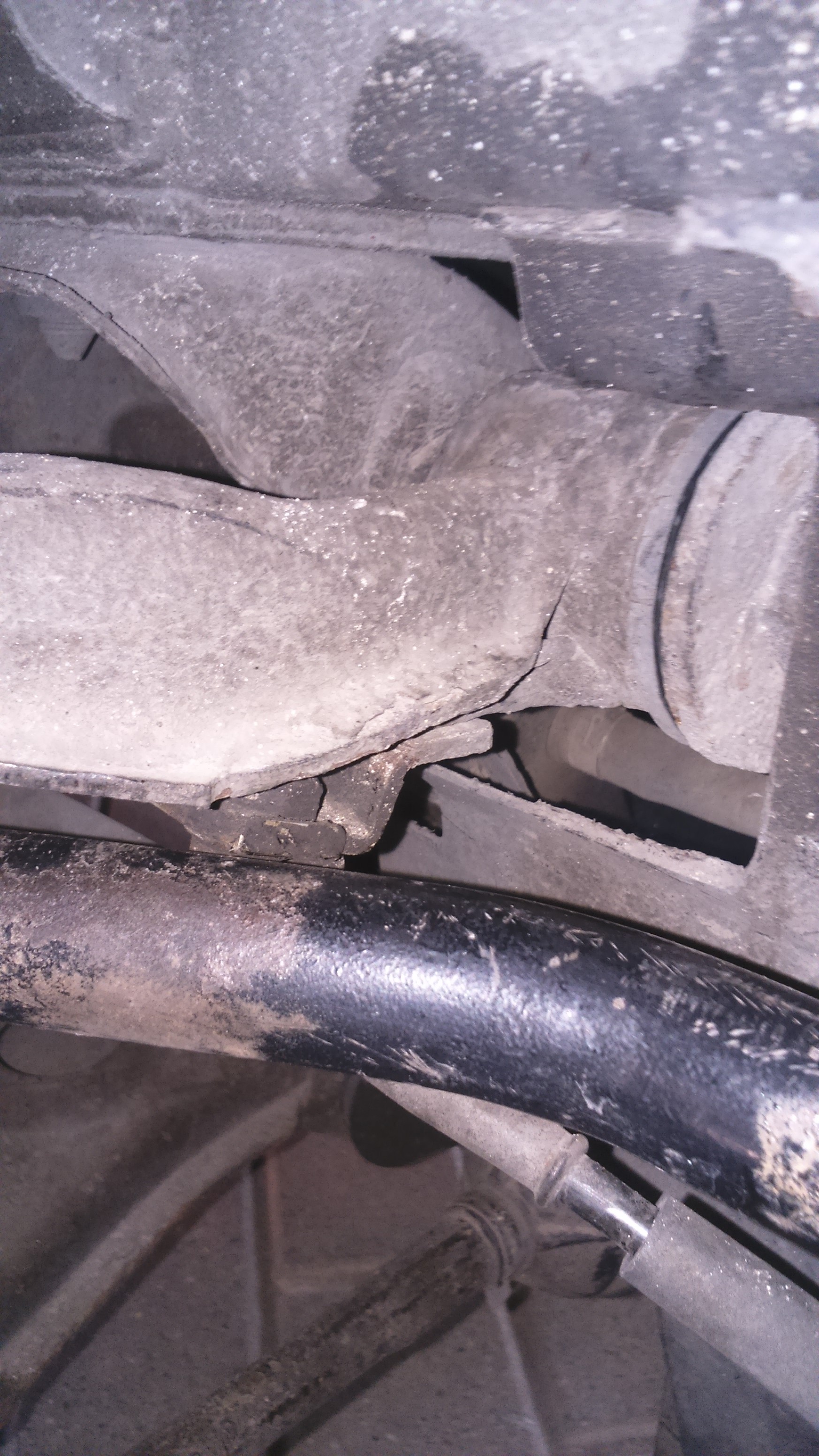

Alex pisze:Należy jedynie uważać na promień gięcia, jeśli będzie za mały końcówka pęknie, ciężko się to potem spawa (autopsja).
TEGO SIĘ NIE SPAWA/SPAWANIE TEGO TO NIESAMOWITY DRUT i bez konkretnych danych zdania nie zmienię.
cos podobnego mowili mi artysci ktorzy mi to spawali. Bede musial wiec kupic kolejnego staba, trudno sie mowi.

teraz to juz za bardzo nie pamietam ocb. Chyba lacznik szedl pod kątem wzgledem mocowania w wahaczu. Podejrzewam ze predzej czy pozniej urwalo by sie to. Ty masz predlifta wiec byc moze problem nie istnieje
nie mialem lacznikow z NB ale zdaje sie ze nie pasuja. O ile kojarze wahacze z NB roznia sie wlasnie mocowaniem łącznika staba.
z dluzszej perspektywy uwazam ze wygiecie koncowki staba do ksztaltu z NA i seryjne łączniki NA jest najsensowniejsza opcja. Trzeba tylko zachowac ostroznosc przy wyginaniu by nie musieć potem spawać :lol:

Tak, zakumałem po czasie przyglądając się zdjęciom - siedzi pod kątem i raczej tak nie powinno być.
Tak, łączniki z NB mają grubsze mocowania, bo tam siedzi ta kulka nastawna, a wahacz w NA ma podwójne ucho, w które ten łącznik nie wejdzie.
Tak, dzisiaj z Tomkiem z fancymotorsport wyprostujemy żywot staba ;) Też stwierdziłem, że to chyba najprotsze rozwiązanie. Drugie, które mi się wydawało dobre, to obrócenie albo przespawanie ori łącznika. Ja mam poli, więc można je wyjąc, przespawać i wsadzić z powrotem.

U mnie przespawane są łączniki NA o 45 stopni, zdaje egzamin 😊

Dzisiaj montuję. Zdam relacje. Po wstępnych, szybkich pomiarach jakby były stąd :)
04 mar 2022, 18:38

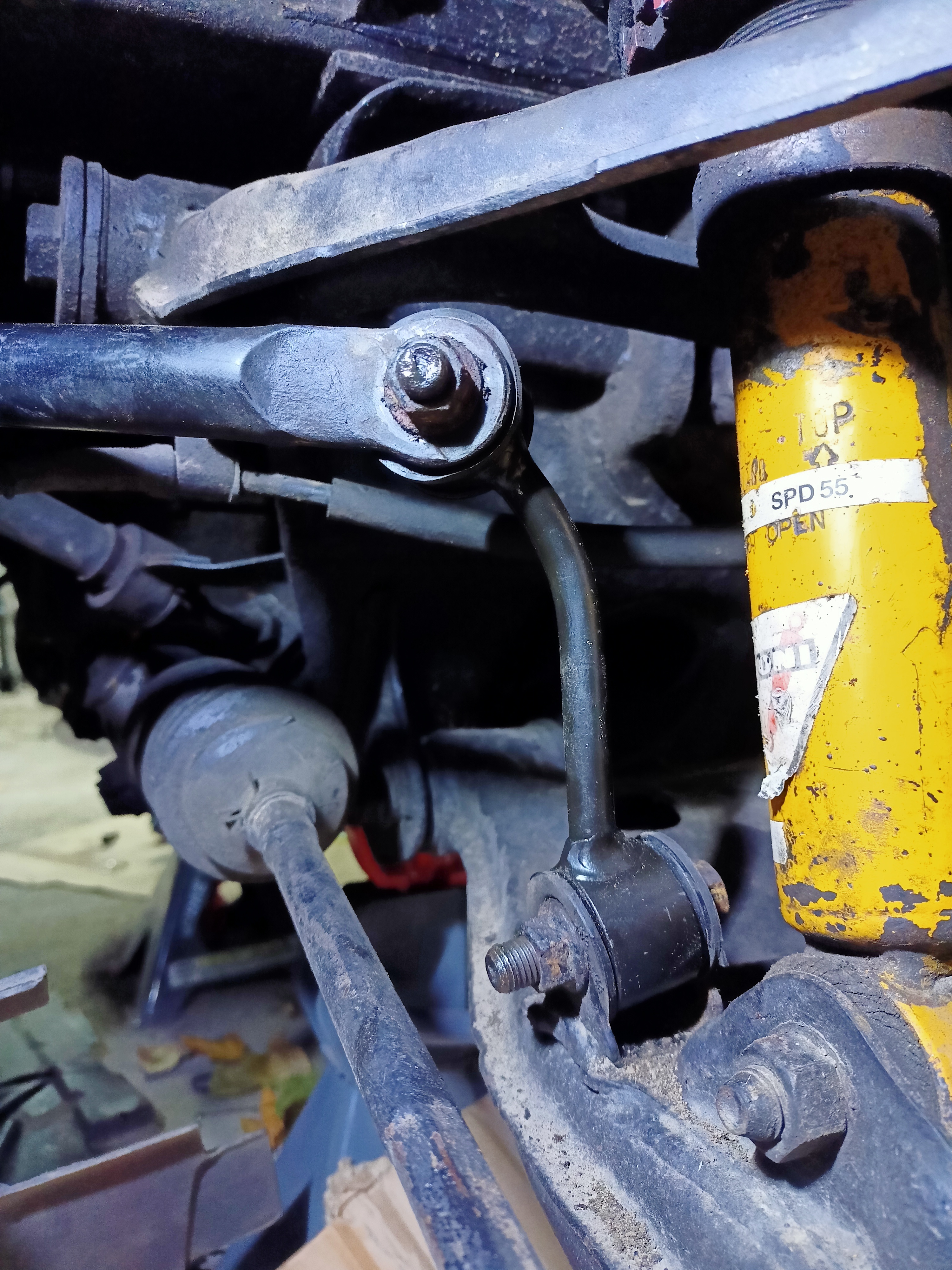

Łączniki z Mercedesa Sprintera/VW LT siedzą jak złoto :)
Żadnego naciągania, wyginania ;) jedyne co to trzeba wyciągnąć metalowe tulejki z seryjnych, delikatnie obtoczyć i nabić do nowych albo dopasować jakieś inne, węższe...
