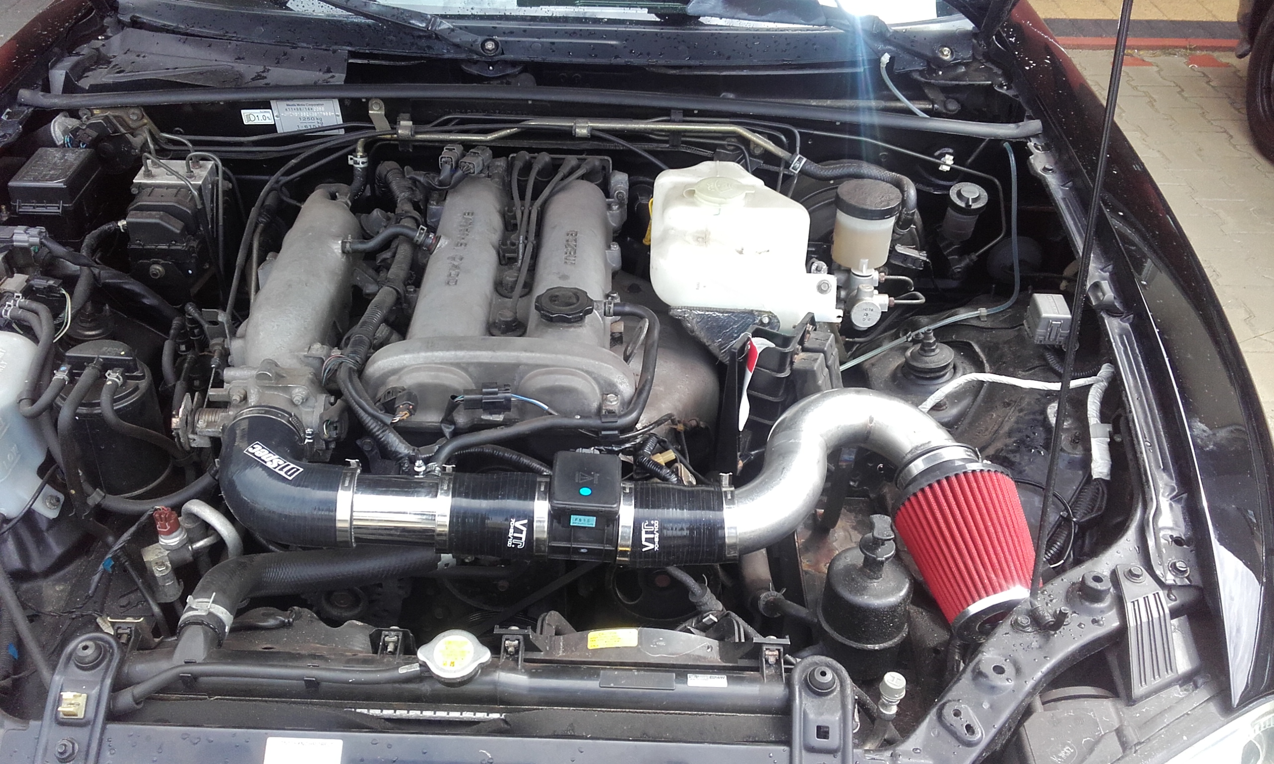

Kszysiek pisze:Czy ten stożek daje odpowiednie wrażenia akustyczne?![]()
Thanks fam
Wrażenia dźwiękowe rekompensują utratę tych 5 koni
Tak to wygląda:
Wysłane z mojego MI 5 przy użyciu Tapatalka

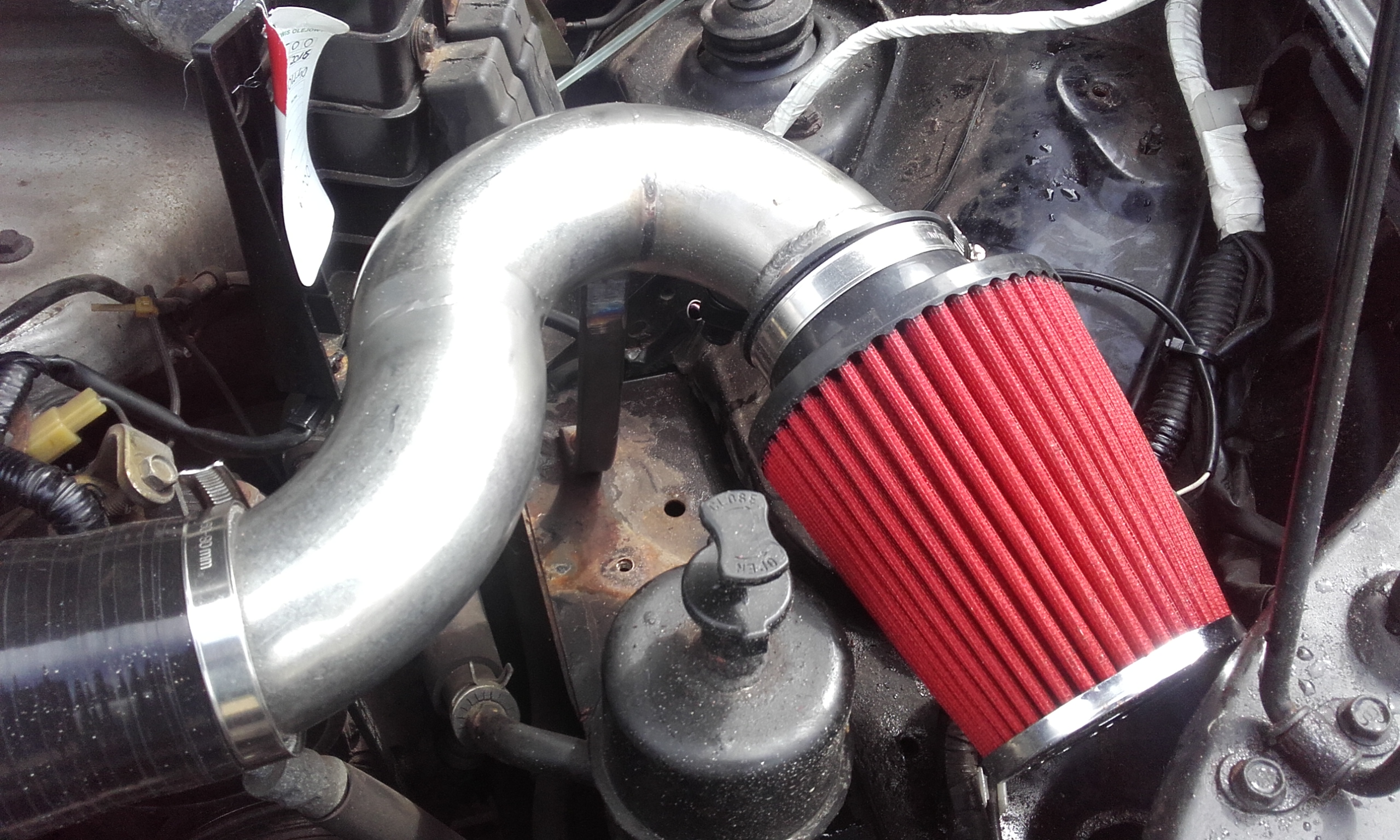

cześć, mam na zbyciu dolot ze stożkiem jak na zdjęciu:
założyłem u siebie CAI Jackson Racing i będę się pozbywał stożka z rurą
może chcesz zanabyć okazyjnie po uprzednim przetestowaniu?

Założyłem zestaw a'la Raszyn. Auto na zimnym wchodzi na 1500 obrotów, po przegazówce na 2000 i z czasem spada do 1500. Po przejechaniu kawałka trasy objaw znika. Czy to jest kwestia (o której czytałem na forum) uczenia się nowych składów mieszanki i ewentualnie metodą na kijek jak po odpięciu aku ją ogarniać? Czy jak to uwielbiają mówić mechanicy "jeździć i obserwować"?

Oskarek pisze:nie wiem co się w nim znajdowało dokładnie
Dwa kolanka 90 stopni, dwie rurki alu 10cm, filtr stożkowy, opaski zaciskowe - wszystko na 70mm (do NBFL), blaszka do mocowania. Kilka stron wcześniej masz fajny manual co potrzeba i jak montować.
W moim temacie masz zdjęcie z wczoraj po montażu.

VooR pisze:Założyłem zestaw a'la Raszyn. Auto na zimnym wchodzi na 1500 obrotów, po przegazówce na 2000 i z czasem spada do 1500. Po przejechaniu kawałka trasy objaw znika. Czy to jest kwestia (o której czytałem na forum) uczenia się nowych składów mieszanki i ewentualnie metodą na kijek jak po odpięciu aku ją ogarniać? Czy jak to uwielbiają mówić mechanicy "jeździć i obserwować"?
Obecnie objaw jest non stop, nie wraca na obroty 800... Opaski wszystkie dokręcone, czujnik temperatury sprawdzony. Objawy na luzie na parkingu 1500-2000 falowanie, najmniejsze dotknięcie gazu i leci do 3500-4000 obrotów... Na ori filtrze nie było takich objawów. Powoli mi się kończą pomysły...

Ale jeśli nie działo się nic na ori to czemu nagle miałoby się dziać w tym zakresie?szymek pisze:VooR pisze: Powoli mi się kończą pomysły...
Przepustnica wyczyszczona? Kolektor dolotowy wyczyszczony? To spróbuj pokręcić śrubeczką od wolnych obrotów.

Zrobiłbym jak radzi tomasz01. A śrubki wolnych obrotów bym nie ruszał, bo skoro wszystko bylo ok i problem wystąpił nagle to raczej nie tędy droga.

Przegoniłem właśnie auto pod czerwone pole i się znowu uspokoił. Zobaczę za jakieś 2h jak odpalę znowu co będzie.
A jak nie dojdę co i jak to wleci oryginał i zbadam temat.
