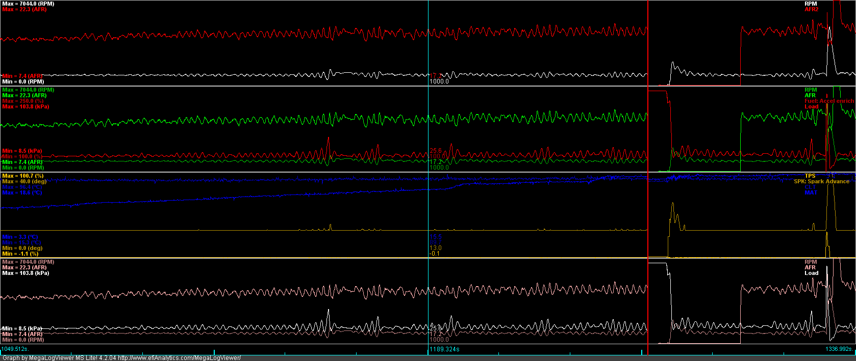

Mam wstawionego ms'a i się zastanawiam dla czego czasami afr mi strasznie rośnie na postoju i szukam przyczyny, jeszcze zbadam dokładnie ciśnienie paliwa. a EGR działa pneumatycznie ? bo chyba nie ma żadnego elektronicznego sterowania ?

egr nie podłączałem tak w sumie to nawet nie wiem gdzie on ma ten zawór elektroniczny, bo nie widać go przy ścianie grodziowej jak to jest w 1.8,
a może któryś wtrysk się przycina ?
bo mam tak że jak jest zimnym to dobrze trzyma afr na postoju, pojeżdżę nagrzeję go na światłach jest wszystko ok jest i utrzymuje się afr na ~15,3.
a jak zatrzymam się na dłużej np. tankowanie to nagle jest 17 - 18 ...

jerzj
Posty: 687
Wersja: Turbo
23 lis 2017, 17:45
A podczas jazdy jak się zachowuje afr? Przy przyspieszaniu tez masz tak dużo?
Kostek
Posty: 260
Rejestracja: 29 wrz 2014, 23:21
23 lis 2017, 19:06
na początku może trochę podwyższone ale później po przejeździe trochę dynamiczniej znowu wraca do normy

RS
Posty: 1552
Lokalizacja: Krosno/Kraków
23 lis 2017, 19:50
Możesz wrzucić screen z loga albo loga?
jerzj
Posty: 687
Wersja: Turbo
23 lis 2017, 21:17
Nie ucieka Ci gdzieś powietrze?
Log będzie pomocny tak jak pisze RS
Kostek
Posty: 260
23 lis 2017, 21:56
tak to wygląda na postoju, na początku afr jest stabilne a później coraz bardziej się waha, co może być przyczyną?

jerzj
Posty: 687
Wersja: Turbo
23 lis 2017, 22:15
Kostek pisze:jutro zrobię dokładne logi i podeślę bo dziś robiłem ale są nie kompletne po za tym jeszcze poprawiałem dolot aby był bardziej zimny no mam bez turbo więc raczej nie ma co uciekać
Owszem, może, np przy kolektorze ssącym.
A obroty są stabilne na jałowym?
