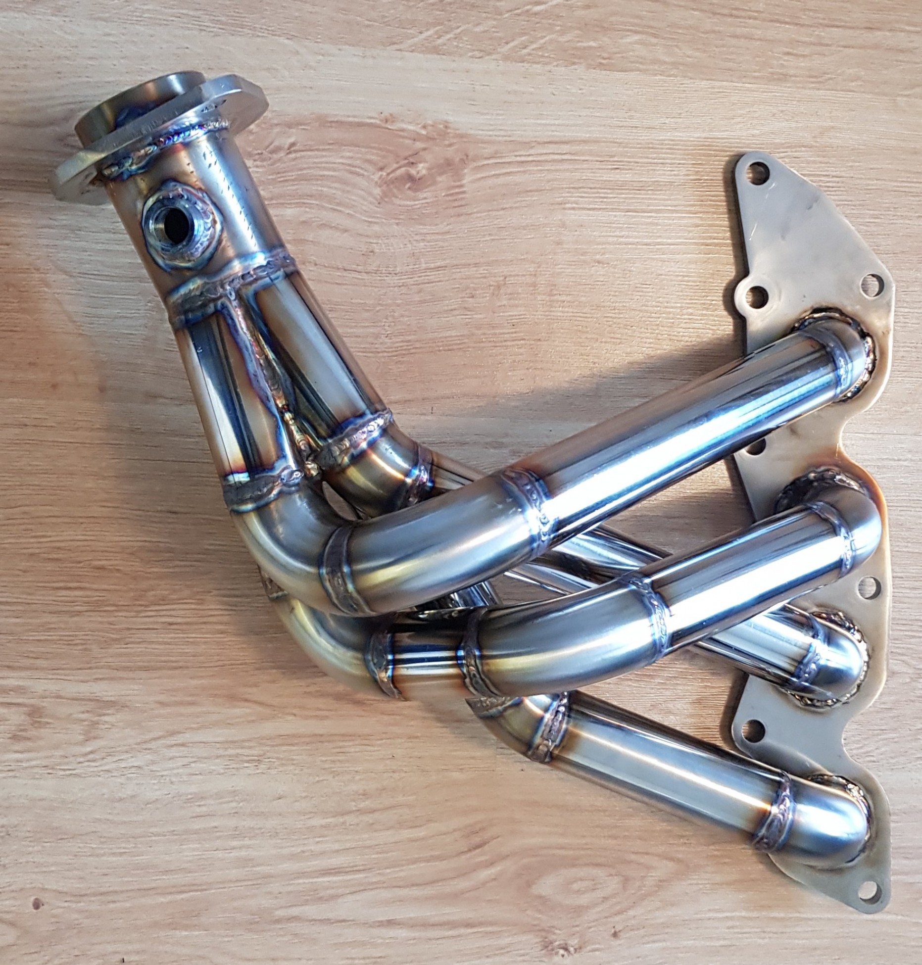

Pierwszy egzemplarz gotowy :) Nie mogłem uchwycić na fotce, ale w środku na zejściu czterech kanałów jest długi stożek by spaliny łagodniej wychodziły z rurek. Dostanę fotki ze spawania to wrzucę .
Kolektor spakowany , wysłany i od razu leci na montaż :kciuk:

Wygląda super :) Ciekawe jakie przyrosty wygeneruje.

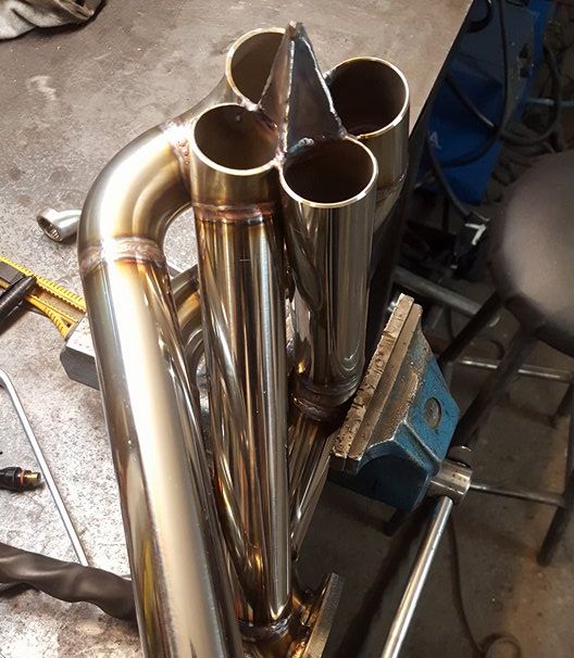

Wspomniane zejście 4w1 jest zrealizowana w taki oto sposób : :kciuk:

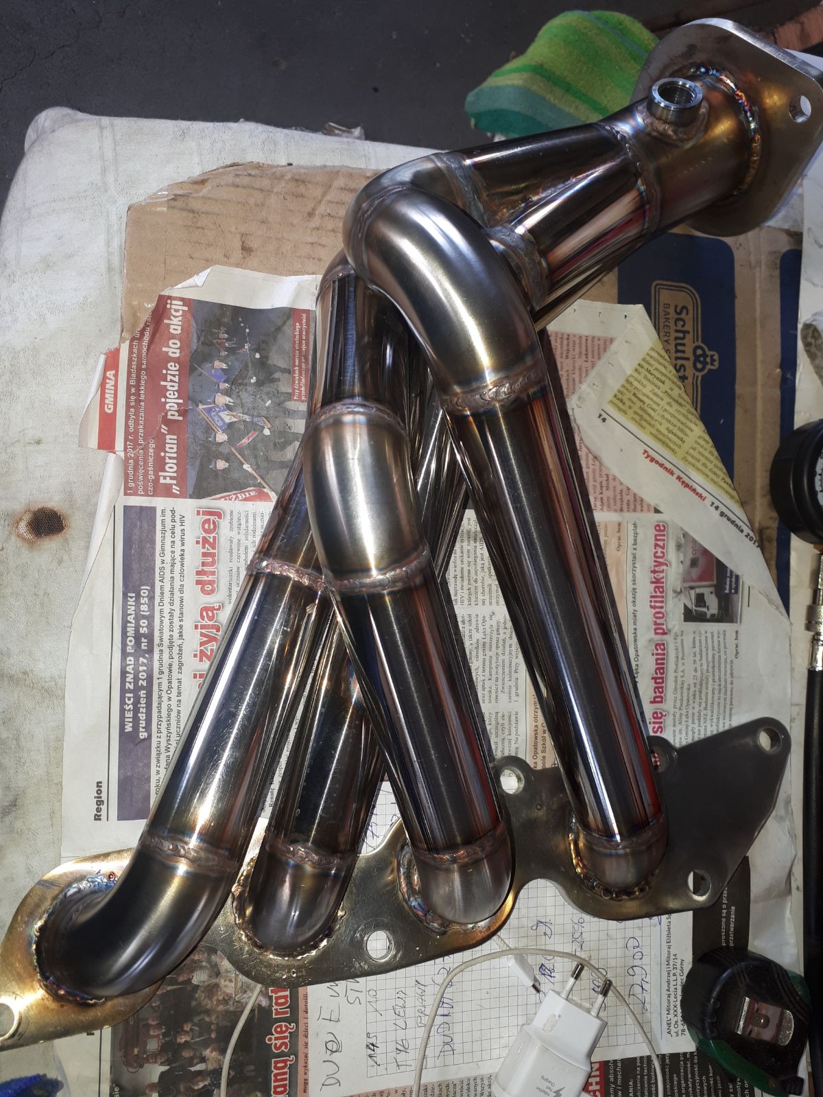

Tak sobie oglądam i sie zastanawiam czy pierwsza rurka nie beędzie kolidowała z alternatorem?
Posty: 5498
06 lut 2018, 20:12
stratus pisze:Tak sobie oglądam i sie zastanawiam czy pierwsza rurka nie beędzie kolidowała z alternatorem?
Słuszna uwaga, przekażę a ten kolektor nr.1 wstrzymam do weryfikacji.

To ja wrzucam spy foto... wiem mam brudno pod maską... komora będzie prana gdzieś bliżej wiosny, póki co jeżdżę (a raczej stoję) z wiadrem Chorwackiego kurzu pod maską :)

Czyli jednak nie koliduje?
Posty: 2798
13 lut 2018, 17:54
Na zdjęciu jest poprawiona wersja, wszystko okazało się pasowne ale na własne oczy jeszcze nie widziałem i nie jechałem :(
Jedynie co to tak jak Five pisał, trzeba sondę przedłużyć.
