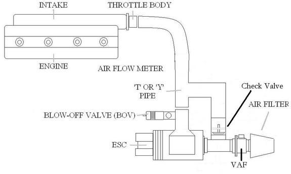

znalazlem taki schemat podlaczenia kompresora.
(VAF to chyba u mnie MAF)
i teraz mam pytanie czy dobrze mysle.
jesli kompresor bylby wylaczony (odlaczone sprzeglo) twedy powietrze przelatywaloby luzno przez check valve i przez kompresor.
jesli bym zalaczyl kompresor. i by odpowiednio duzo doladowywal, zamykalby check valve'a i cale powietrze szlo by do komory spalania. jesli zamknalbym przepustnice (zdjal noge z gazu) nadmiar powietrza uciekalby przez BOV'a. natomiast jesli jechalbym ze stala predkoscia a kompresor by doladowywal to nadmiar uciekalby przez check valve.
jak myslicie zadzialaloby to? co to mialby byc za zawor ten check valve? mzoe bypass boscha?
i dlaczego w kitach przeklada sie przepustnice przed kompresor?

wyjasnione dlaczego przy kompresorach typu roots przepustnica ma byc przed kompresorem:
http://forum.miata.net/vb/showthread.php?t=203287
wyczailem tez opcje jak zrobic aby przy wylaczonym kompresorze zawor recyrkulacyjny (DV) byl caly czas otwarty.... elektrozaworem trzeba przestawic na stale zrodlo podcisnienia ktore to zrodlo znajdue sie w... Brake Master Cylinder (kto wie jak to jest po Polsku?)
zreszta wiecej szczegolow w moim watku z miataturbo:
http://www.miataturbo.net/forum/t31482/

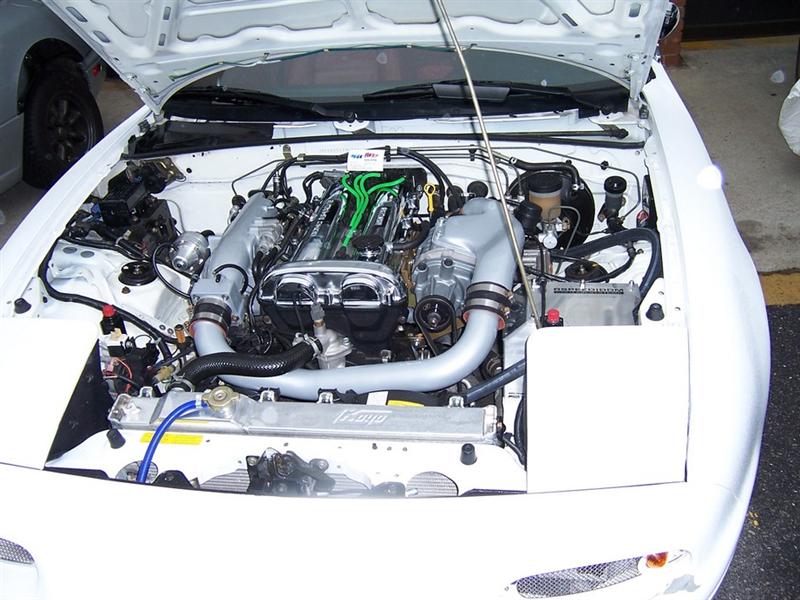

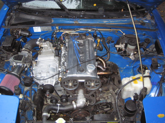

Na mój rozum to chyba w każdym silniku benzynowym, czyli wolnossącym lub doładowanych występuje podciśnienie w układzie dolotowym, które można wykorzystać do zasilania serwo/wspomagania hamulców. Kiedy chcesz hamować to zawsze puszczasz pedał gazu, zamykasz w ten sposób przepustnicę przed kolektorem dolotowym i wytwarzasz podciśnienie....tylko silniki diesla nie posiadają przepustnicy ponieważ pedał gazu podłączony jest do pompy wtryskowej która zmienia dawkę i paliwa itd.
O dziwo na fotkach znalezionych na necie Miaty z kompresorem pozbawione są przepustnicy....
09 mar 2009, 7:43
irakleo pisze:Kiedy chcesz hamować to zawsze puszczasz pedał gazu, zamykasz w ten sposób przepustnicę przed kolektorem dolotowym i wytwarzasz podciśnienie...
No właśnie też nam tak wychodziło. Tylko że blaise chciałby wykorzystać to podciśnienie do
sterowania magicznym zaworem, i nie do końca jestem przekonany czy akurat wtedy kiedy ono tam by było tak jak piszesz powyżej...
irakleo pisze:O dziwo na fotkach znalezionych na necie Miaty z kompresorem pozbawione są przepustnicy....
Ona w obu przypadkach jest zamontowana z tyłu kompresora, tam jest wlot powietrza i na fotach jej nie widać...

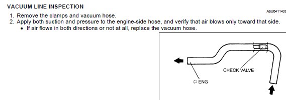

13 mar 2009, 14:43
czyli z tych wywodow by wynikalo ze wspomaganie hamowania nie dziala gdy hamujemy lewa noga prawa dodajac gazu?
na schemacie ukladu hamulcowego widac ze na przewodzie podcisnieniowym prowadzacym do serwa jest zawor jednostronny... moze on sprawia ze gdy przepustnica jest w pelni otwarta i podcisnienie jest minimalne w kolektorze ssacym to jednak w serwie caly czas jest podcisnienie na wystarczajaco wysokim poziomie aby trzymac otwarty magiczny zawor. jak myslicie?

blaise pisze:zyli z tych wywodow by wynikalo ze wspomaganie hamowania nie dziala gdy hamujemy lewa noga prawa dodajac gazu?
Działa, bo na kolektorze silnika N/A zawsze musi być jakieś podciśnienie. Większe lub mniejsze.
blaise pisze:na schemacie ukladu hamulcowego widac ze na przewodzie podcisnieniowym prowadzacym do serwa jest zawor jednostronny...
:shock: Gdzie on jest ? Wrzucisz kawałek tego schematu ? U mnie o ile sobie przypominam
nie ma tam nic takiego...

14 mar 2009, 11:45
tak to wyglada ale nie wiem czy to nie jest z wersji bez absu...

ogladalem dzis ten przewod podcisnienia od serwa i nie bardzo widzialem miejsce gdzie moglby byc ten zawor jednostronny...
15 mar 2009, 21:05
Sluba pisze:majkel_c zapodaj ten wykres od greka
Jak go tylko zlokalizuję na kompie wrzucę... Za dużo już mam tych obrazków i się gubię :mrgreen:
blaise pisze:jak sie wkurze to wywale sprzeglo z kompresora i zrobie doladowanie na stale ;)
O :!: zaczynasz kombinować w słusznym kierunku :mrgreen:
blaise pisze:ogladalem dzis ten przewod podcisnienia od serwa i nie bardzo widzialem miejsce gdzie moglby byc ten zawor jednostronny...
Ja dziś u mnie sprawdziłem i on chyba rzeczywiście tam jest. W odcinku elastycznym od strony serwa, gdzieś tak w połowie długości coś w środku siedzi, wyraźnie daje się to wyczuć ściskając przewód. Wygląda na to że to właśnie jest ten zaworek.
Ja to bym zrobił w ten sposób... Jeśli potrzebujesz podciśnienia do sterowania zaworem
jedynie wtedy kiedy kompresor nie pracuje, to zakładając że ono się dość szybko pojawi
po zamknięcu przepustnicy nie bawił bym się w ogóle we wbijanie się do układu serwa hamulców. To nie jest bezpieczna zabawa, bo:
raz, ingerujemy w układ podciśnieniowy podłączając dodatkowe jakieś zawory co de facto zwiększa objętość układu serwa
dwa, każde dodatkowe cięcie przewodu i jakiś trójnik to potencjalne miejsce w którym się nieszczelność może pojawić i wspomaganie w krzaki idzie.
Zamiast tego wpiąłbym się bezpośrednio w kolektor dolotowy po prostu. Zobacz u siebie, poniżej wspornika linki gazu jest nieużywany gotowy króciec zamknięty gumowym korkiem. Wystarczy go zdjąć i podłaczyć przewód. Ja się tam właśnie podłączam z mapsensorem i siłownikiem tempomatu. A jak się okaże że podciśnienie z tego miejsca nie jest wystarczające, będziesz się martwił. Zawsze pozostaje parę opcji jak akumulator podciśnienia albo pompa elektryczna...

blaise pisze:tyle ze mi najbardziej zalezaloby na tym zeby bylo jak najwieksze podcisnienie w momencie kiedy przepustnica jest w pelni otwarta... bo wtedy silnik potrzebuje najwiecej powietrze czyli zawor powinien byc jak najbardziej otwarty... a to wlasnie przy przepustnicy w pelni otwartej bedzie najmniejsze podcisnienie ktore moze nie pozwolic na wystarczajace uchylenie zaworu... z drugiej strony ten zawor i tak nie bedzie mial takiej droznosci jak zwykly dolot. chocby dlatego ze dolot ma 7cm srednicy a taki zawor pewnie ok 2,5cm...
Jest już późno ale spróbuję jeszcze jakieś resztki kumania wykrzesać z siebie :mrgreen:
To ty chcesz to tak zrobić, że wraz ze spadkiem podciśnienia zawór będzie coraz bardziej
otwarty, o ile dobrze zrozumiałem ? Tu się nie wypowiem bo nie specjalizuję się w pneumatyce. Ale patrząc na to od innej strony. Po co Ci w ogóle sterowanie stanem pośrednim tego zaworu ? Stany Cię interesujące są dwa:
kompresor włączony -> zawór zamknięty, kompresor wyłączony -> zawór otwarty.
Otwarty zupełnie, bo chodzi o to aby tą drogą zasilać silnik w powietrze, a ile on sobie
tego powietrza będzie pobierał to jego sprawa. Załączaniem i wyłączaniem kompresora
sterujesz elektrycznie przyciskiem. Na dodatek w sposób dość statyczny, czyli pewnie nie będziesz tego robił w czasie jazdy etc... To po co się bawić w jakieś zawory pneumatycznie sterowane. Zainstaluj zawór zamykany i otwierany elektrycznie i już...

nie potrzebuje stanow posrednich.... chcialbym zeby byl caly czas otwarty gdy kompresor jest wylaczony... tyle ze wlasnie przy przyspieszaniu kiedy chcialbym zeby byl maksymalnie otwarty on by sie stopniowo zamykal.
tez myslalem o zaworze elektrycznym... tylko wlasnie jak kiedysz szukalem to wydawalo mi sie ze maja strasznie male srednice.... ale im dluzej sie zastanawiam to dochodze do wniosku ze moze maja i tak wieksze srednice przeplywu od np zwyklych zaworow recyrkulacyjnych. w sumie to moglbym nawet kilka zaworow elektrycznych rownolegle podlaczyc...
w sumie to ten przelacznik nie bylby az taki statyczny... nie wdzie przeszkod zeby np nie zalaczac kompresora w trakcie przyspieszania ...
