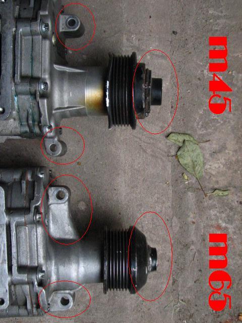

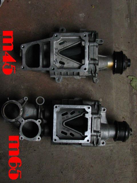

tfutfu99 pisze:Proszę poprawcie mnie jeśli się mylę.
Kompresor ze zdjęcia to M65. Zainstalowany jest tam zawór bypass.
Jeżeli powyższe jest prawdą, czy ktoś przymierzał, że kompresor tak ja ze zdjęcia zmieści się przy kolektorze wylotowym silnika?
Na moje oko to jest M45. By pass który jest tam zamontowany jest sterowany elektronicznie i nie na wiele chyba Ci sie przyda. Co do wielkosci zmiesci sie napewno ze wzgledu na to ze calej tej gornej czesci w ksztalcie litery S nie potrzebujesz i tak bedziesz potrzebowal wyspawac sobie flansze na dolot i wylot tak zeby wszystko spasowac.

Wbudowane bypassy nie są przypadkiem w kompresorach MP, nie M?
22 maja 2013, 19:15
swimmer pisze:Wbudowane bypassy nie są przypadkiem w kompresorach MP, nie M?
W MP jest bypass wewnetrzny. To co widać na zdjęciu to zewnetrzny. Mnie się również wydaje, że to M45.

Znalazłem na sieci zdjęcia które pokazują M45 i M65. Z nich wnioskuję, że to jednak M65.
23 maja 2013, 19:29

tfutfu99 pisze:Znalazłem na sieci zdjęcia które pokazują M45 i M65. Z nich wnioskuję, że to jednak M65.
Moze faktycznie...
Ale on jest cholernie dlugi, nie wiem czy ci sie wymiesci do grodzi....
