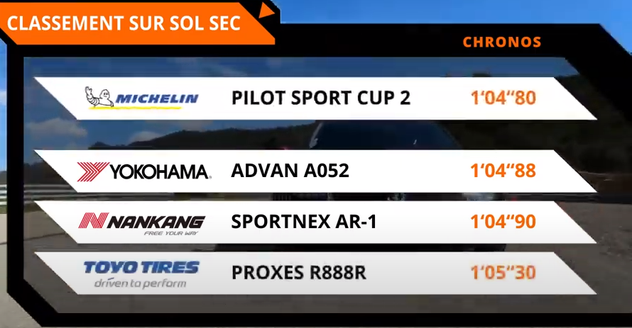

to ja wkleje to
taki test a052 cup2 r888r i ar1 https://www.youtube.com/watch?v=CB2yfid ... opneus.com
i w sprzecznosci taka opinia kolegi w mr2
"właśnie zmieniłem z tyłu CUP2 na a052 (ten sam rozmiar), różnica spora na korzyść yoko - na torze Krzywa poprawiłem czas o sekundę (przydałoby się przednie CUP zamienić)
jak wcześniej robiłem zakręt na poślizgu tyłem teraz mam walkę nietrzymającego przodu
jeździłem tez na AR1 i nie byłem zadowolony - stanowczo gorsze od V70a"
