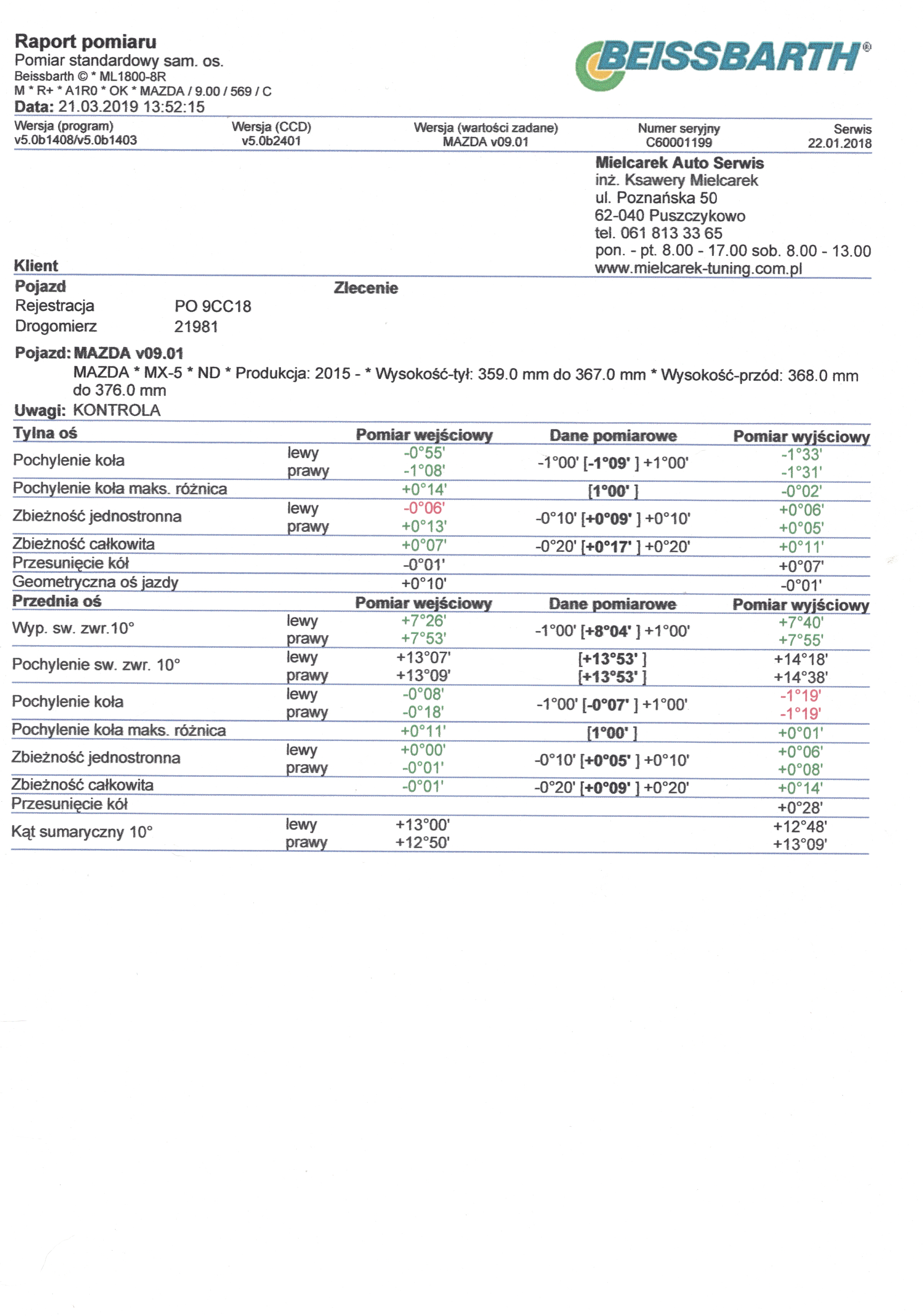

U siebie ustawiłem według "cywilnych" zaleceń FM - wyszło tak:
Nie jeżdzę hardkorowo więc trudno mi ocenić - ale na pewno przy ciasnych zakrętach fabryczna opona mniej kładzie się na boki a auto stabilniej zachowuje się przy autostradowych prędkościach; imo warto spróbować i porównać samemu.

Mam identyczne ustawienia z tym że pochylenie na przednich kołach mam około -0.5 nie wiem czy dobrze zrobiłem bo wydaje mi się trochę mniej stabilnie niż jak wszystkie koła były równo pochylone. Nie wiem czy to tylko złudzenie ale te -1,25 widać gołym okiem

im wiekszy negatyw tym auto na zakretach jest bardziej stabilne. odczucie przy minus 3 stopniach przod tyl jest takie ze jak wchodzisz szybko w zakret auto samo uklada sie do zakretu bez zadnej walki na kierownicy. po prostu po luku jedzie sie jak na prostej bez napinki.
-1,5 stopnia jest ok na ulice kiedy nie jezdzimy na tor i jezdzimy autem na 80%.

W nc przy - 3 negatywu auto wymaga też juz dość twardego zawiasu by to wykorzystać. Robienie takiego kątu na drogowym setupie daje tylko efekt zużycia wrwn krawedzi opon i przy jezdzie na normalnej drodze auto trochę wrzuca się w zakręt. Traci swoja naturalną neutralność przez ten efekt bo potrzebuje chwile by sie ustawić. Jest po prostu chwila niepewności przy inicjacji zakrętu. Przy szybkich zmianach kierunku tego już nie czuć.
Na -1.5 nc bardziej neutralne na wejściu ale jak napisał piwo jest mniej stabilne w samym zakręcie i trzeba ostrożniej zmieniać kierunek. Moim zdaniem -3 jak ktoś ma tendencje do brutalnego traktowania auta i lubi je za morde trzymać. -1.5 nie żre opon na codzień po wewnetrznej ale wymaga większego spokoju i płynności zwłaszcza przy zmianie kierunku co na niektórych obiektach może kosztować czas. Dla mnie w czasie okrążenia nie ma różnicy. A np na łodzi szybszy byłem na 1.5 jak na 3 ale to była kwestia bardziej dnia i pogody jak geometrii. Ja jednak lubie jeździć precyzyjnie i płynnie.
