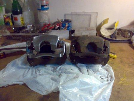

Moje Sportive wyglądają tak .Nabyłem trochę złomu i przygotowuję zestaw na przód .
Odlew całego zacisku wygląda jakby go wykonano w dymarkach.Toporna ordynarna robota.Trochę wygładziłem bo to wyglądało okropnie. Będzie ładna stylistyka. Arno poleca farbę do malowania kominków :Srebrną
