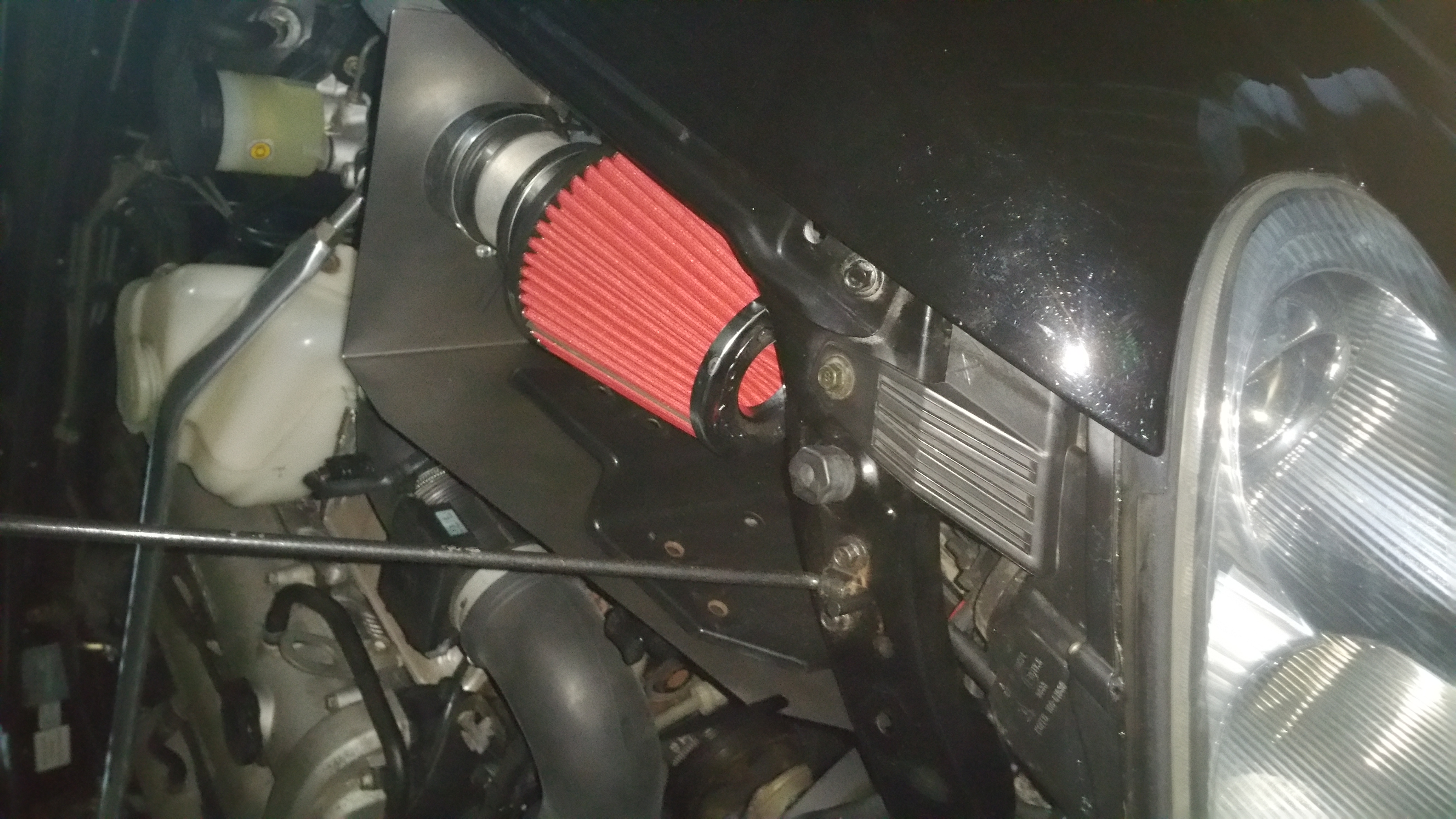

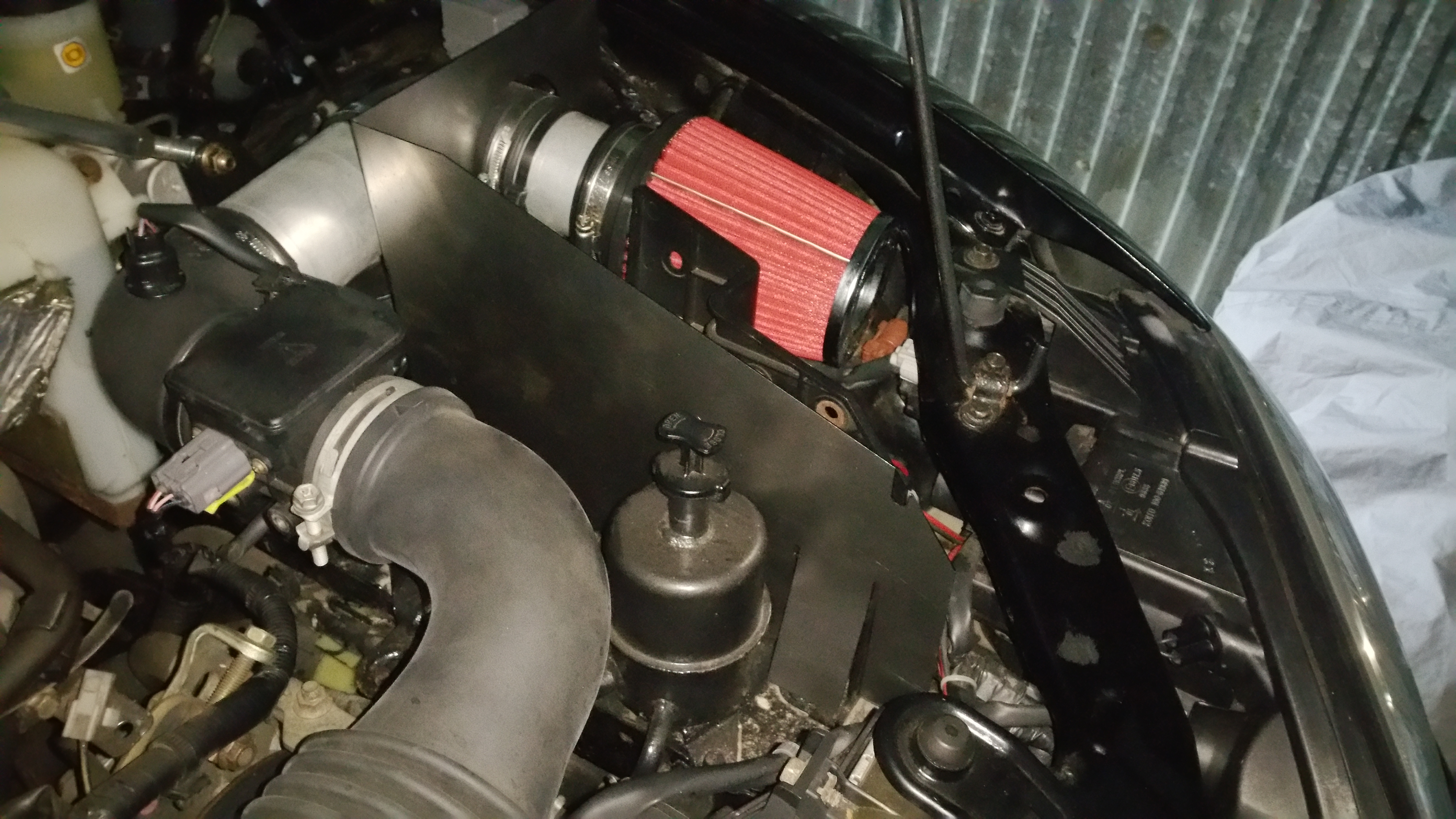

Jestem w trakcie tworzenia osłony dla stożka, które choć w niewielkim stopniu odseparuje ciepło z kolektora. Decelowo będzie wykonany z aluminium oraz najprawdopodobniej zamknięty od góry w puszkę.
Jest to wersja beta 0.7 :lol: Oryginalna plastikowa osłona zostanie usunięta przy finalnym boxie. Czy jest jeszcze jakieś miejsce skąd bierze stożek zimne powietrze prócz otworów przy nadkolu ?

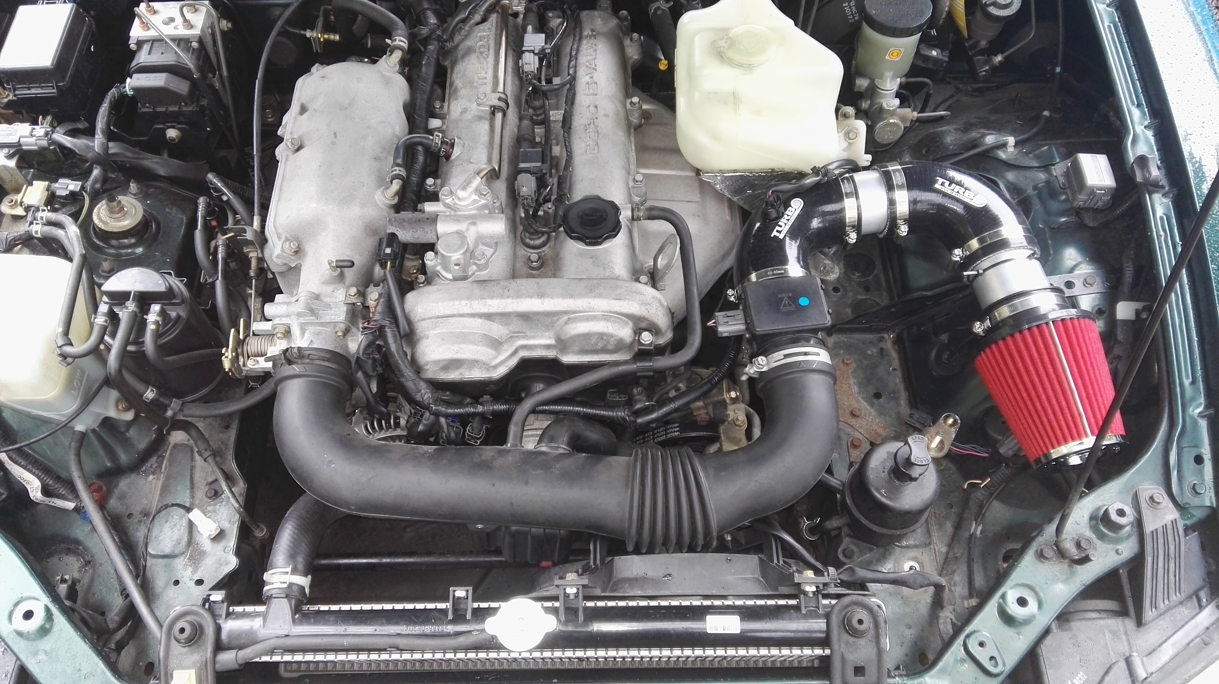

Czołem!

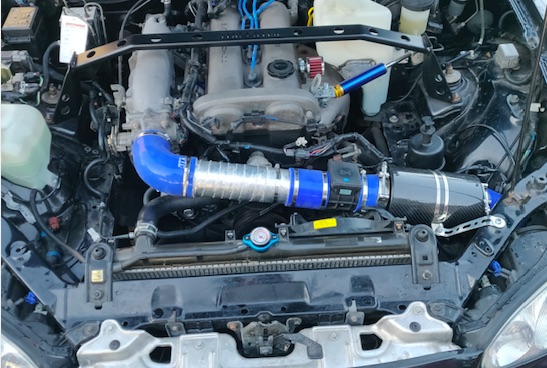

Kupiłem w Wobo zestaw z silikonowymi kolankami turboworks, będę się zabierał do montażu, tylko mam pytanie co do czujnika temperatury.
1. Lepiej go zamontować w kolanku, czy w aluminiowej rurze?
2. Jak w kolanku, to wszystko jedno, w którym?
3. Czym zrobić dziurę w kolanku? Czy wykorzystać wtedy też tą gumową uszczelkę, czy wetknąć sam plastikowy element? Czymś to jeszcze uszczelnić? Jakimś klejem, czy silikonem?
Poratujcie radą :)
Jest: NA 1.6 Turbo
Była: NBFL 1.8
sliwa
Posty: 168
Rejestracja: 20 kwie 2013, 20:09
06 paź 2019, 12:52
Ja mam w kolanku. Dziurę robisz małą i wciskasz czujnik wtedy nie trzeba niczym uszczelniać. Jak nie wchodzi to lekko zwiększasz. Ja chyba wiertłami robiłem, ale nie pamietam jaki rozmiar.

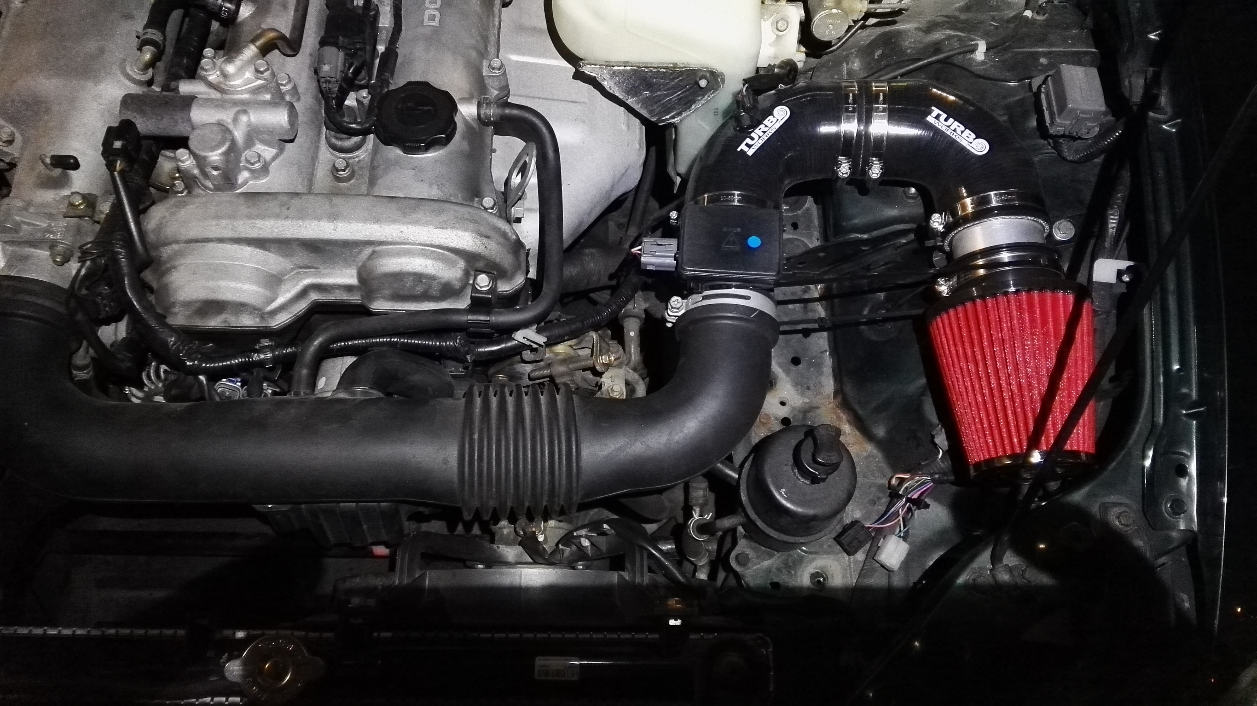

08 paź 2019, 15:06
Udało mi się zamontować zestaw z Raszyna, wyniósł mnie 215 pln (wziąłem droższe, silikonowe kolanka. Teraz jeszcze muszę wykombinować jakąś osłonę termiczną i tyle :)
Brzmienie faktycznie zmienia się in plus, jest to raczej subtelna różnica, ale od razu fajniej.
Jakby ktoś z Warszawy potrzebował pomocy przy montażu, to z przyjemnością pomogę. Na spokojnie to zajmuje z pół godziny.
Edit:
Podłubałem jeszcze i mi tak wyszło, myślę, że można popracować nad stabilnością mocowania całego tego zawijasa
Poprawiona wersja

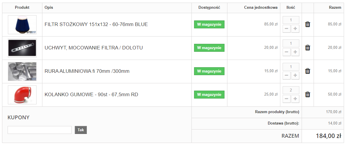

07 gru 2019, 13:17
Odgrzewając temat - w NB naprawdę mega poprawiało to aspekty akustyczne. W związku z tym, że nabyłem NC pora zadać pytanie - mamy jakiś patent, jak tam to rozwiązać, tzn jakie dlementy potrzebuję zamówić? Dedykowane doloty kosztują jakieś kosmiczne pieniądze i chciałbym skompletować coś sam, jednak problematyczny wydaje mi się MAF wkręcany w dolot - w NB przepływka jaka była każdy wie, zakładało się złączkę sylikonową i po sprawie a w NC chyba już nie jest tak prosto. Mamy tu kogoś kto to robił? Oczywiście standardowo - oczekuję tylko poprawy dźwięku.
Gwiazda
Posty: 316
Lokalizacja: Suwałki
17 maja 2020, 22:15
Czyli... o tak?
sliwa
Posty: 168
18 maja 2020, 5:30
Ja kupowałem 2 rury alu po 100mm
Gwiazda
Posty: 316
18 maja 2020, 10:00
sliwa pisze:
18 maja 2020, 5:30
Dotnę sobie pod wymiar, specjalnie biorę 300'tkę
Tylko zmienili oznaczenia kolanek i nie wiem czy te będą pasować. Chyba ze nie mogę znaleźć tych co ktoś wrzucał wcześniej

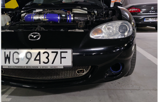

U mnie dolot zrobiłem w zamkniętej puszce plus nawiew ze zderzaka. Dźwięk fajny, dla mnie stożek bez osłony jest za głośny. Zero spadku mocy a nawet silnik stał się bardziej elastyczny poniżej 4 tys. obrotów. W celu obniżenia temperatury powietrza wywaliłem ogrzewanie przepustnicy plus zaślepiłem egr. Koszt całej operacji +/- 500 zł.
