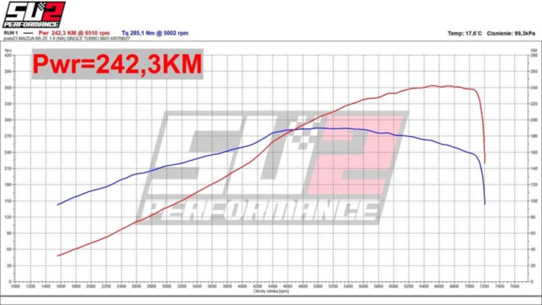

30 maja 2025, 15:17
przybywa nadsylanych wykresow z hamowni, zwlaszcza uturbionych 1.6 8-)
https://alexengineering.pl/blog/moje-sp ... 8404204e3d
np. cos takiego
praktycznie podwojona seryjna moc i moment obrotowy - nienajgorzej 8-)

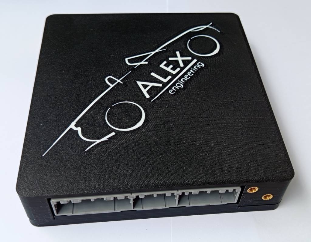

Posty: 4753
03 cze 2025, 16:17
A nowe obudowy wyglądają tak:
