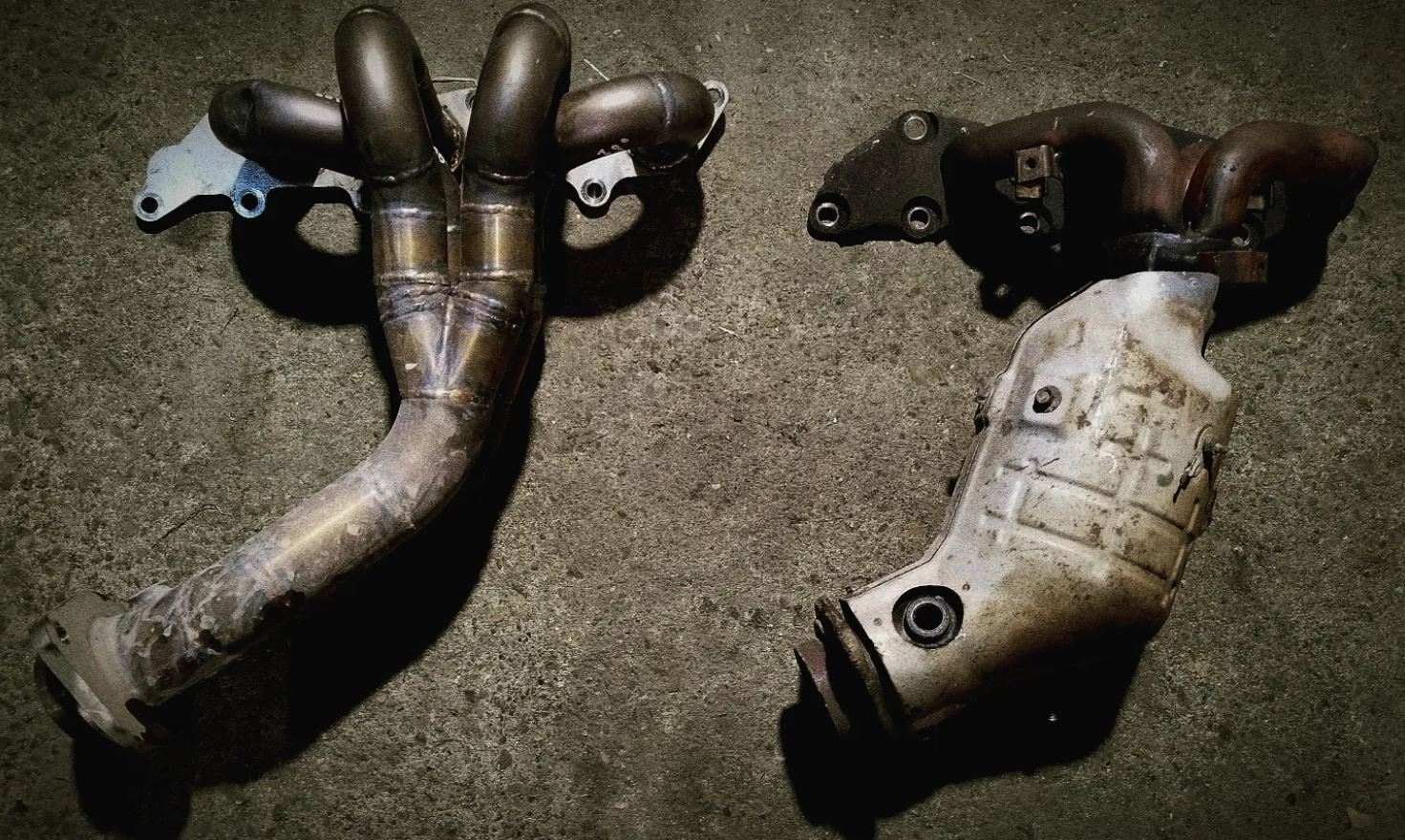

Do NC właśnie jesteśmy w trakcie dopieszczania kolektora 4-2-1.
Prototyp okazał się działać zgodnie z zamysłem - bez programu, na seryjnym aucie, poprawił osiągi, szczególnie moment obrotowy w zakresie 3-4k rpm (około +11Nm).
Myślę, że po dopieszczeniu i programie będziemy w stanie osiągnąć moment obrotowy powyżej 200 Nm od około 3300-3500 rpm w tym konkretnym egzemplarzu, a ogólnie podbicie momentu w przedziale 3-4k rpm na poziomie 15-20 Nm.

Myślę, że to może być dobre rozwiązanie ze względów akustycznych...tzn manifold z katem (dla osób które irytuje zwiększony poziom hałasu). Zresztą 500 euro to około 1500 PLN zgodnie z przelicznikiem Kaczyńskiego
