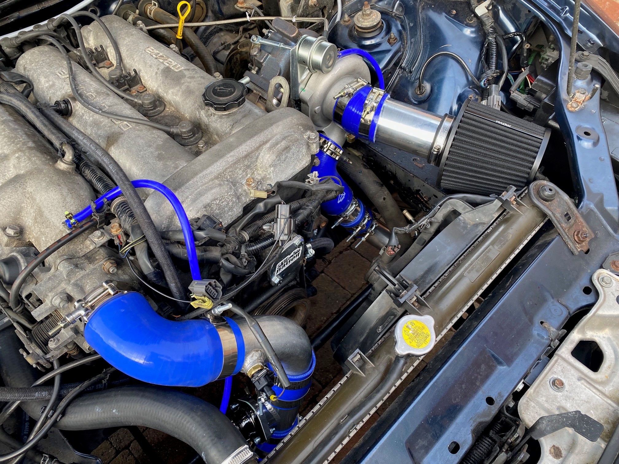

05 sty 2021, 8:30
jerzj pisze:
27 paź 2017, 10:54
Sophisty podał jedną drogę, ja mogę naprowadzić na inną, niech sobie każdy wybierze.
PS - nie piszę tego, aby się pochwalić ile wydałem (są tacy zawodnicy którzy tak na to mogą spojrzeć :bang: ), ale mam wrażenie, że wątek kosztowy na temat turbo nie jest dobrze rozwinięty.
1/ Turbo TD04L-13T - 700 PLN stan naprawdę bdb
2/ Kolektor + kompletny wydech z nowym katalizatorem + węże chłodzenia + spływ oleju, uszczelki DP/Turbo, Turbo/Kolektor, uszczelki wydechu + śruby + adaptor do turbo na olej + wysyłka - 4600
3/ IC FMIC - 339
4/ EMU+montaż+strojenie+WB (sonda AFR) +EBC+EGT + moduł BT - 4100
5/ Wtryski RX-8 żółte - 250 PLN za części + 200 PLN za sprawdzenie i regenerację
6/ BOV z FMIC 200
7/ Stożek - ~200PLN, nie pamiętam
8/ Oil catch tank 230 PLN
9/ Czujnik IAT 60 PLN
10/ uszczelka głowica/kolektor 46 PLN
11/ Montaż (w tym spawanie, złączki, przewody silikonowe i alu) - ceny nie zdradzę, bo to już do dogadania, ale jest to istotny koszt w całym setupie
ŁĄCZNIE: ~11kPLN + montaż
Z powyższym samochód będzie już jeździł, ale...
12/ Gruba chłodnica + płyn - 800 PLN
13/ Zaślepka EGR 50 PLN (wiem, na 100% można taniej)
14/ Wyświetlanie wskazań komputera na tablet 0-350 PLN, imo tańsza alternatywa niż zegary
15/ sprzęgło - wzrost mocy o 50% to już jednak coś, więc obicie Kevlarem ~350 PLN, bez złożenia
16/ Czujnik ciśnienia oleju i temperatury oleju + podłączenie pod EMU ~475 PLN
17/ Zaworek PCV z 323 GTX ~150 PLN (nie pamiętam)
18/ bandaż termiczny ~100 PLN
i dochodzi nam kolejne: 2,3kPLN
Powyższe ma na celu tylko informacje i podanie przykładowego kosztu. Sam wielokrotnie się zastanawiałem ile to będzie kosztowało (zboczenie zawodowe) i w sumie brakowało mi podobnych wątków. Da się i taniej, i drożej, trzeba dopasować ofertę do swoich potrzeb.
Gdzie można urwać koszty?
2/ kolektor i wydech - można z pewnością taniej, ja chciałem gotowe rozwiązanie bez czekania w kolejkach i odstawiania samochodu
4/ DET zamiast EMU - działa, ale daje mniej możliwości
11/ Montaż - szerokie pole popisu. Pamiętajmy tylko, że nasz czas też kosztuje i może to być pozorna oszczędność.
No i najważniejsze: turbo nie przekłada się na lepsze czasy na torze, mam wrażenie, że jest wręcz gorzej (nie dotyczy: dobrych kierowców) :mrgreen:
Proszę nie "czelendżować" powyższego typu "ale przepłąciłeś" - to było moje optimum zadowolenia/czasu/efektów/bez awaryjności.

Witam wszystkich. Odkopuje temat ale chcialem sie podzielic przyblizonymi kosztami uturbiania w UK...
Od dawna chcialem pobawic sie troche w mechanike i przy okazji zakupic jakies fajne auto do zabawy. wybor padl na MX5. o poczatku mialo byc tanio (jako ze na daily mam 400 konnego elektryka)
Koszty uturbienia(ceny w funtach z uwagi na zamieszkanie w UK):
- ECU - ME221 - (~3850PLN)
- Coolant reroute + usuniecie EGR -£180 (~990 PLN)
- chinskie turbo (podroba GT28) z kolektorem, downpipe i mid pipe - "nie uzywane" z drugiej reki wraz z oryginalnymi zoltymi wtryskami - £500 (~2750PLN)
- Tlumik koncowy ( uzywka) - £100 (~550PLN)
- Wideband controller AEM - "nie uzywany" z drugiej reki -£80 (~440PLN)
- Intercooler + rurki - £200 (~1100PLN)
- Sonda - £60 (~330PLN)
- Boost gauge (chinczyk) - £20 (~110PLN)
- Boost Controll (podroba MAC) - £20 (~110PLN)
- blow off - blow-off.pl - 300PLN
- Filtr powietrza - £40 (220 PLN)
- pierdoly typu rurki, spinki itp ~£100 (~550PLN)
- strojenie (zdalne) - £180 (~990PLN)
Sa Pewnie jakies inne dodatkowe koszty o jakich zazpomnialem lub nie dorucilem (typy wlasna robota).
Koszt calkowity okolo £2234 czyli w przyblizeniu troche ponad 12tys PLN
