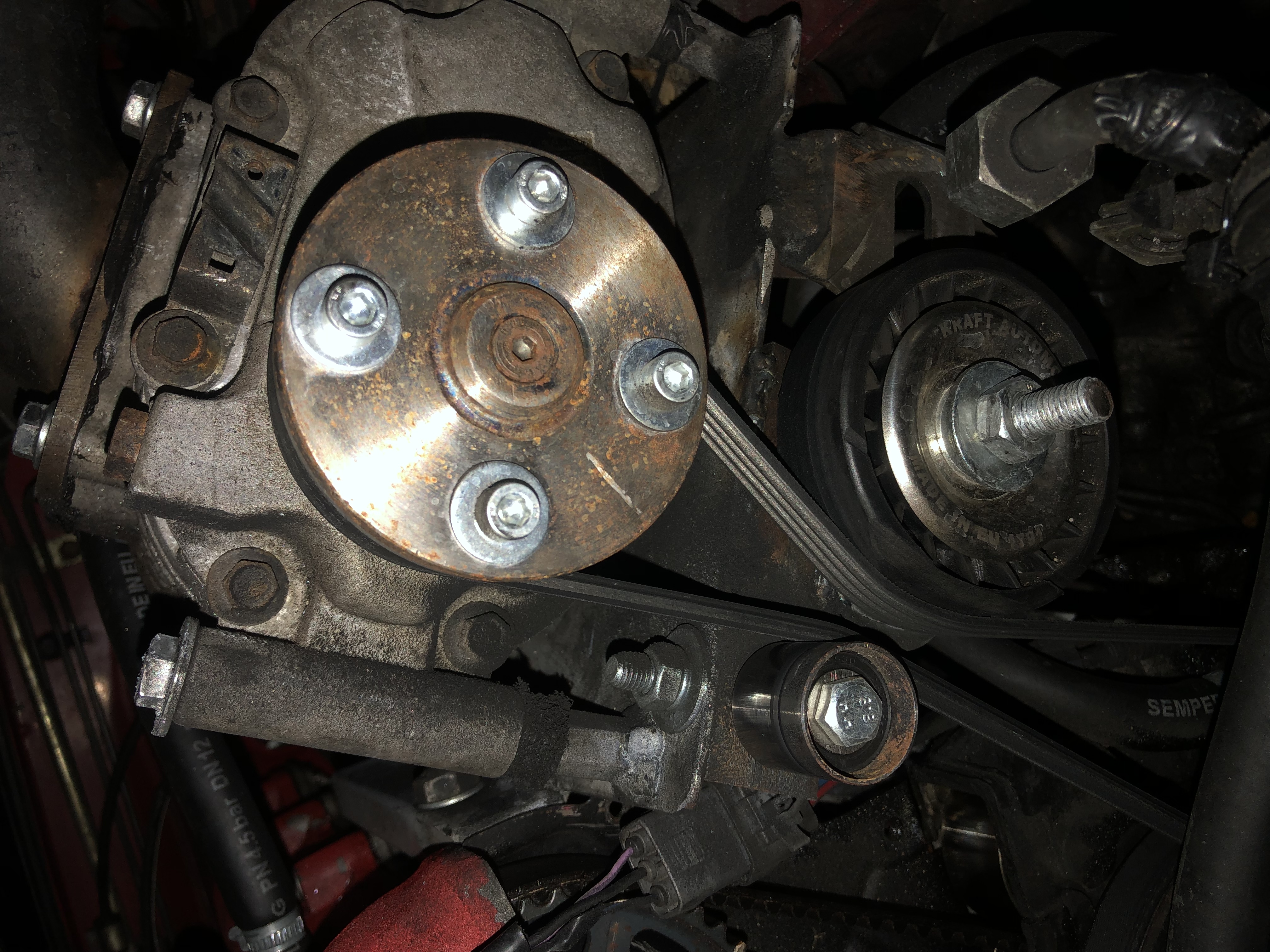

Na przyszłość. Ja w swoim setupie mam zielone z supry/rav4/celica
Nr części 2325074160
Aktualnie zmagam się ze ślizgającym paskiem powyżej 4K obrotów. Jestem zmuszona zrobić custom koło pasowe na 6pk. Aktualnie 4pk nie jest w stanie przenieść mocy. Doładowanie 0,7b. Napięcie bardzo dobre. Ktoś jakieś pomysły, jakie koło pasowe na wal może pasować do nbflwego silnika 1.8 ?
Przeszukałam już forum miataturbo.net i żadnych pomocnych informacji

Kolo 190-200mm na 6pk, takie poszukuje
Posty: 4740
17 paź 2021, 12:58
a jak duże jest opasanie koła kompresora paskiem? Może da się je zwiększyć dodając jakąś rolkę?

Dokładnie tak

Z tego co mówił gość, który to stroił, trzeba dać inne koło pasowe na 6pk, bo 4pk nie jest w stanie przenieść mocy powyżej 4K obrotów. Trzymając równo gaz, pasek ślizga się jak głupi.
