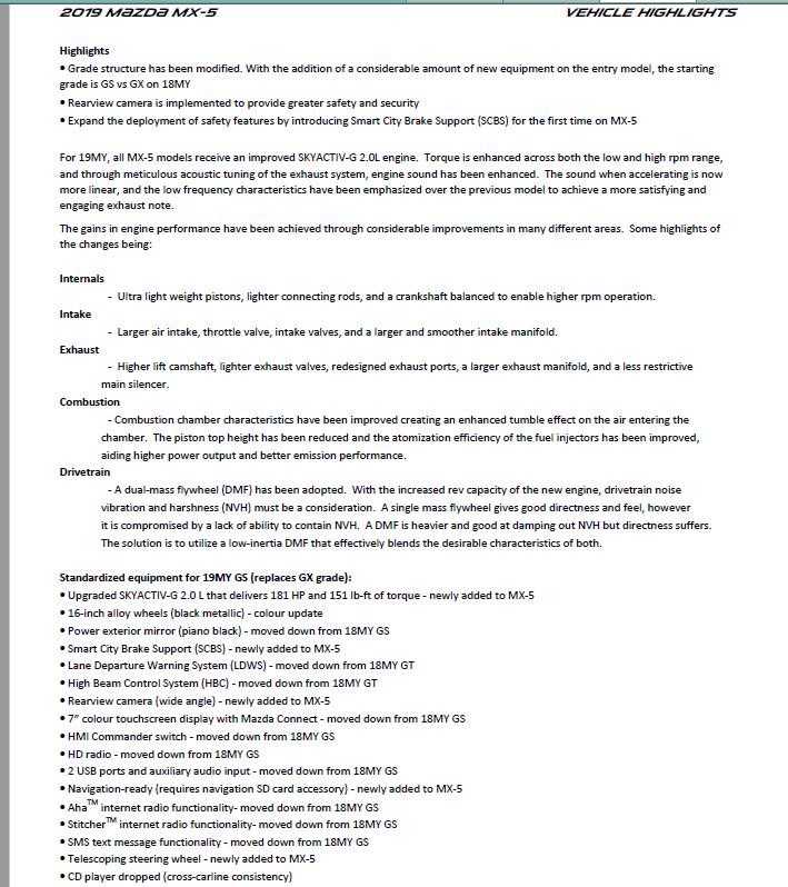

18 cze 2019, 0:36
Co do sprężyn to warto sprawdzić czy ND2 już seryjnie nie posiada ich o większej sztywności - a przynajmniej tak podejrzewa człowiek, który stroił mi silnik
Oficjalnie przyznali się do tego:
MX5 ND 2019.jpg (97.36 KiB) Przejrzano 2937 razy

18 cze 2019, 10:27
To jest chyba opis wersji US albo może UK. Nie jestem pewny czy przekłada się na modele w PL - GS czy GX. Na pewno nie w kontekście wyposażenia. No i jakoś nie widzę nic o sprężynach.

19 cze 2019, 8:04
pudel pisze:
18 cze 2019, 0:36
Jak przegladalem liste zmian przygotowujac sie do zakupu ND2 to sprezyn nie bylo na liscie zmian, chociaz mozliwe ze to na tyle drobna zmiana ze nie jest dokumentowana.
