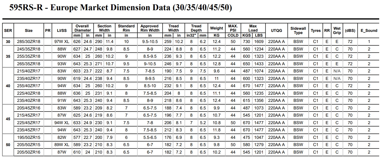

Wg Federala, jego 595RS-R w rozmiarze 205/50R16 potrzebują felgi 6,5". Szerokość bieżnika w tym rozmiarze to 210mm.
Zresztą wszystko masz poniżej ;-)

06 mar 2019, 16:44
Irek, pudel, voor, dzięki za odzew, opony zamówione. Dam znać jak to będzie wyglądać na felgach 6.5", najwyżej poszukam czegoś szerszego...
