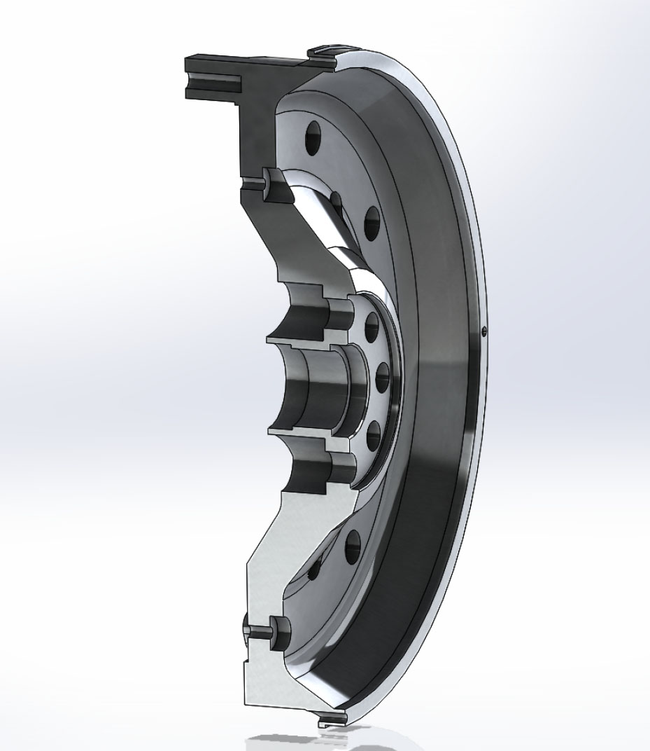

grzes pisze:Z czego chcesz robic zamach?
Dobrze widze ze to ma byc alu+ okladzina..? Waga? Na pierwszy rzut wyglada dosyc przewymiarowanie..
Napisz ile Ci za niego krzykna. Jestem ciekaw.
Wg stawek na jakich ja pracuje to widze tam ~2500zl-3000zl net.
Zamach toczony z alu 6061 T6(PA45). Tak jak piszesz, tarcza cierna Fidanzy dokrecana. Wyglada tak poniewaz trzeba bylo dodac grubosc adaptera i jest roznica w glebokosci osadzenia miedzy k20 a mx-5. Poza tym nie widac drugiej strony gdzie jest spore stopniowanie.
Obstawiam wage ponizej 6kg.
Z wycena wszyscy sie guzdraja, jak bede cos wiedzial dam znac jak cenowo to wychodzi. Takie kolo gotowiec ze stanow 750USD plus przesylka 160USD i clo wiec moze byc tylko taniej:)

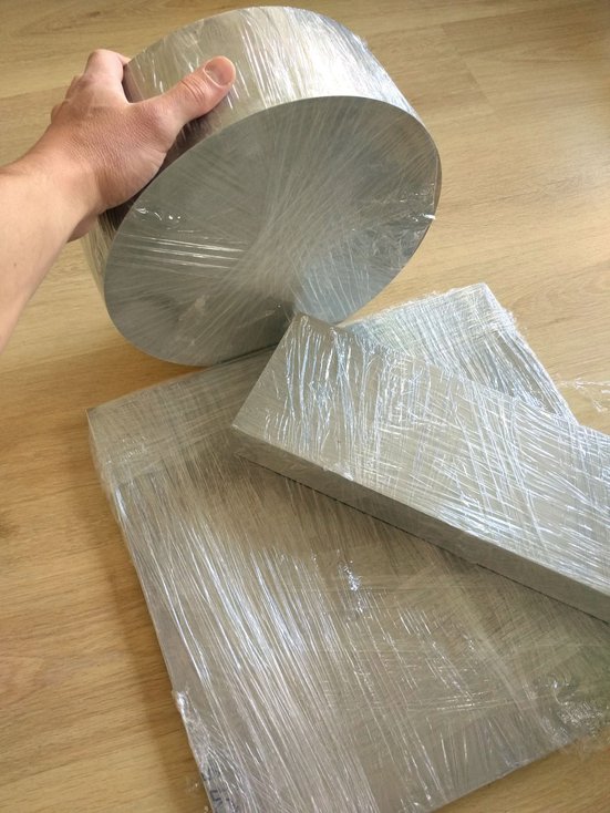

Dowiezli materialy :mrgreen: Ciezkie cholerstwo, oby po obrobce takie juz nie bylo. PA9 na adaper miedzy skrzynia a silnikiem, PA6 na kolo zamachowe i PA11 na adapter pod ITB.
Pierwsza czesc powinna pokazac sie w przyszlym tygodniu.

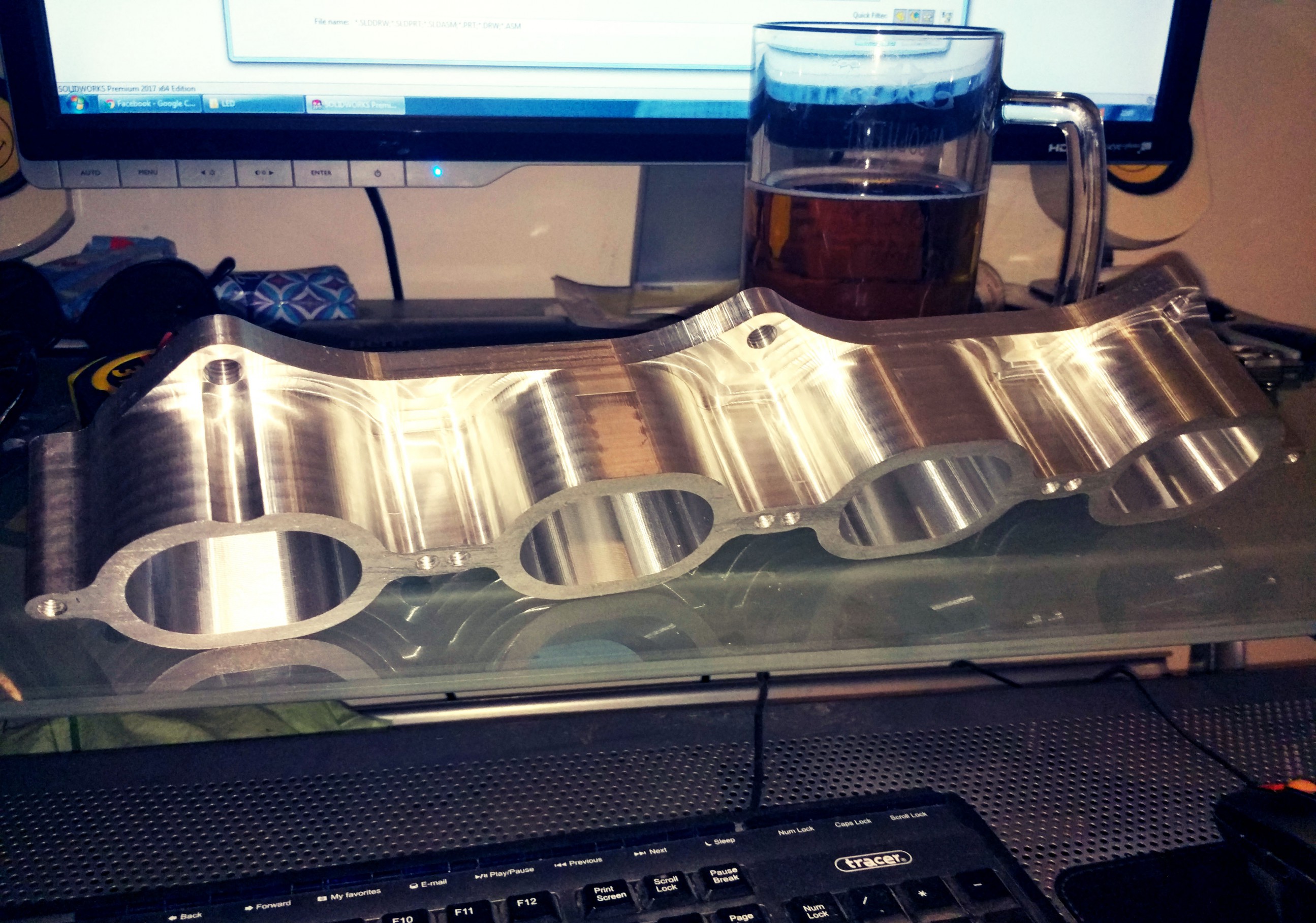

Udalo mi sie nareszcie odebrac gotowy adapter kolektora ssacego do ITB.
Nacieszylem sie chwile ta bryla stopu aluminium, a tu klops. Okazuje sie ze otwory montazowe jakims cudem sa zle umiejscowione. Zupelnie niezgodnie z projektem ktory zalaczylem wykonawcy. Ehh, oddaje do poprawki i czekam na reszte elementow, oby tam nie bylo pomylek.

Dzieki! Update taki ze czekam caly czas na poprawiony element i niestety doszukalem sie tez bledu w adapterze skrzyni wiec beda wycinac raz jeszcze. Nie spodziewalem sie takich komplikacji juz na tym etapie.
