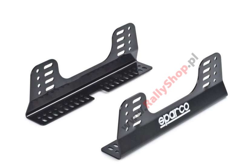

Hej! Kupiłem lekko używane kubły sparco z olx'a z pasami i mocowaniami bocznymi, dla paseżara będę coś musiał wyczarować żeby te mocowania przykręcić, natomiast dla kierowcy zależy mi na przesuwaniu fotela.
Czy da radę takie boczne mocowania dokręcić do fabrycznych szyn? (nie mam ich musiałbym poszukać - miatę kupiłem z gołą podłogą)? Czy lepiej pójść w coś takiego (i czy to podejdzie do miaty NA'91)?

Dostałem z fotelami cośco wygląda mniej więcej tak:
Czyli jest szansa żeby przykręcić to bez pośrednio do fabrycznych szyn? ktoś tak ma zrobione?
Z tego co zrozumiałem to ponieważ kubeł nie ma wcięć na szyny to będę siedziałwyżej niżna ori fotelach?
gzy
autopaga
Posty: 3342
03 sty 2015, 16:36
O właśnie, według mnie da radę dokręcić to do szyn i będzie gitara, a przy okazji można ustawić sobie kąt pochylenia fotela.

Takie mocowanie boczne jest najlepsze - pozwala po kilku próbach dobrać odpowiednią pozycję za kierą . W Mirco mam tylko mocowanie dolne, i zdecydowanie brakuje możliwości regulacji góra dół ...

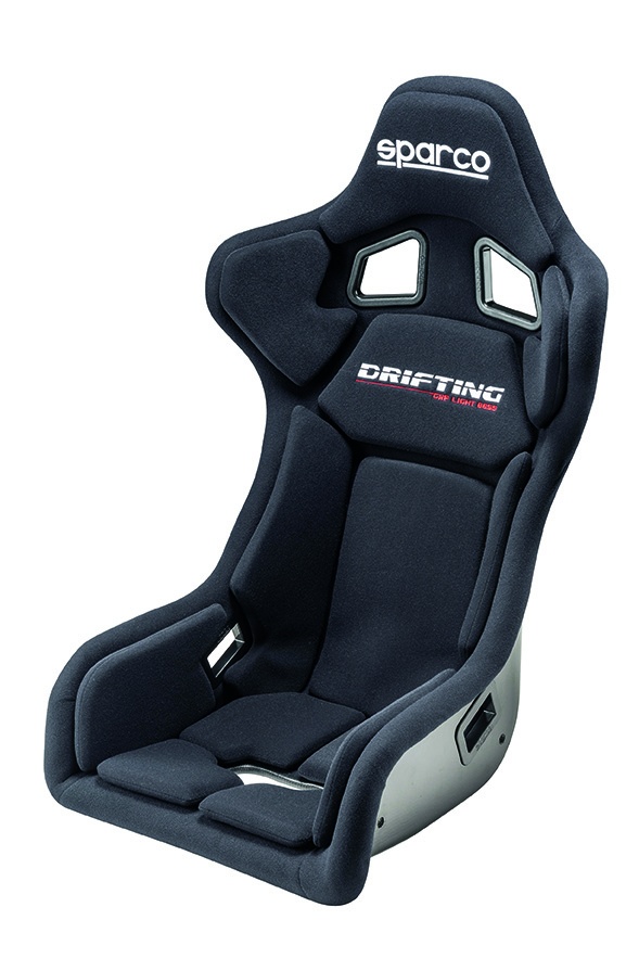

widzę jakąś nowość w rallyshopie
Sparco Drifting... niestety szukam po necie wymiarów i nie widzę....
Kurak
Posty: 3915
Lokalizacja: P-ce
26 sty 2015, 10:33
Wygląda smakowicie... szkoda że takie drogie rzeczy.
ravestation
Posty: 1563
26 sty 2015, 10:39
prawda, prawie 3k zł... niestety nawet na włoskiej stronie sparco nie ma wymiarów i boję się, że kolejny fotel nie do naszych aut :(

Czy zmieniał ktoś ustawienie kubła z oryginalnych szyn na montaż tradycyjnych mocowań bocznych osadzonych bezpośrednio na podłodze ?
Interesuje mnie zysk, jeśli jest - w stosunku do układu na szynach z mocowaniem dolnym w kuble. Pomijając fakt możliwości regulacji pionu przy układzie z mocowaniem bocznym (b. ważne) , zależy mi również na obniżeniu całego kubła , czy to ma miejsce - jak tak, ile cm możemy zyskać ?
Zastanawia mnie - czy w ogóle w MX-5 jest możliwe dobranie optymalnej pozycji do jazdy torowej - bez konieczności przerabiania (podwyższenia) kolumny kierownicy, która jak wiadomo w NB jest nieregulowana ..
A może w prosty sposób da się te kiere podnieść , i po problemie ... ?

remik pisze:Interesuje mnie zysk, jeśli jest - w stosunku do układu na szynach z mocowaniem dolnym w kuble. Pomijając fakt możliwości regulacji pionu przy układzie z mocowaniem bocznym (b. ważne) , zależy mi również na obniżeniu całego kubła , czy to ma miejsce - jak tak, ile cm możemy zyskać ?
To sobie sam odpowiem. Przymierzyłem ten sam fotel Mirco LS z mocowaniem bocznym pokazanym na zdjęciu poniżej (metalowe OMP - wyciągnięte na chwilę z Seja) . Otóż mocowanie boczne zamocowane na oryginalnych szynach nie ma większego sensu .Wysokość fotela w zasadzie nie różni się z tym momencie od serii - czyli znacznie za wysoko dla osoby powyżej 172-173 cm wzrostu.Całość wyszła ok 5 cm wyżej niż Mirco LS zamocowany na seryjnych szynach ale na mocowaniach dolnych .
W takiej sytuacji - chyba najlepszym rozwiązaniem - jeśli ktoś chce mieć możliwość regulacji pochylenia kubła (b. ważne) i pozycję nisko/podłoga - jest zrobienie lub kupno customowych mocowań bocznych które są osadzone na fabrycznych otworach w podłodze .
poniżej przykłady (linki) GMS , FM i Pro-Car
http://www.sportseats4u.co.uk/gsm-mazda ... _3240.html
http://949racing.com/server/nielex/spm_seat_rail.jpg
http://www.weekend-racer.com/pro-car-in ... version-2/
03 maja 2015, 23:05
Dokładnie taki sam efekt uzyskasz dorabiając płaskowniki z blachy i przykręcając mocowania boczne do wspomnianych płaskowników. Jedyna różnica to ok. 1[cm] wysokości który musisz pozostawić na śrubę łączącą płaskownik z mocowaniem.
Plusem takiego rozwiązania jest możliwość właściwie dowolnego ustawienia odległości fotela od kierownicy. Przy każdym gotowym uchwycie obracasz się w ramach kilku z góry zadanych pozycji.
