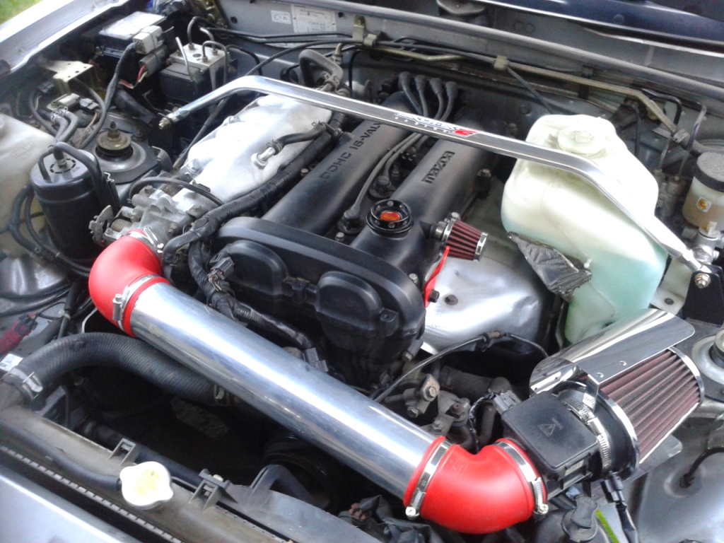

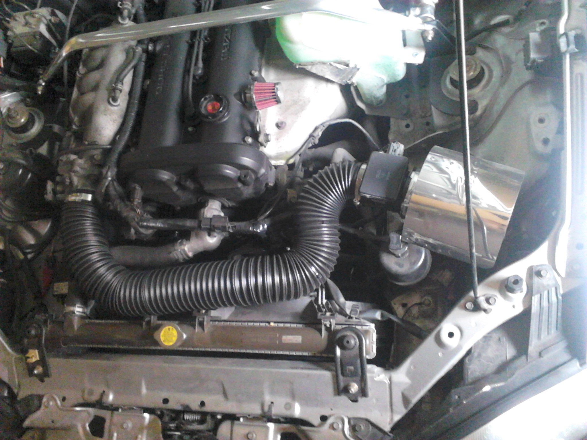

Witam wszystkich,
ja natomiast wykombinowałem to tak:

A mama/żona/dziewczyna wie że zdekompletowałeś odkurzacz? :D
galandt
Posty: 26
Rejestracja: 03 kwie 2014, 18:48
19 cze 2014, 17:24
Jeszcze nikt się o ten odkurzacz nie dopytywał i niech tak zostanie :D Swoją drogą jeśli chodzi o rurę to faktycznie wygląda jak od odkurzacza choć od niego nie jest ;-)

galandt ludzie sobie kolektory dolotowe polerują od środka, aby przepływ był gładki i miał jak najmniej zakłóceń, a Ty sobie w zamian zakładasz najmocniej karbowaną rurę jaką mieli w sklepie? :P pomijając już fakt, że seryjny dolot ma puszkę rezonansową poprawiającą moment ok 3k rpm ;)
nie liczyłbym na magiczne zyski mocy :D
Apachos, u mnie w 1.8 przepływomierz ma 76mm średnicy i ładnie na to wchodzi stożek Simoty. nawet mam jeden stary, brudny (do wyczyszczenia) - oddam za koc :P
galandt
Posty: 26
25 cze 2014, 17:37
Sorry. Poprawię się. Ale patrząc z innej strony, oryginalny dolot jest tak pozakręcany, że danie takiej rury aż tak źle temu autu nie zrobi ;-)

Spoko po to jest forum, Szczupakowi bardziej chodziło o to że Twoja rura w środku nie jest gładka tylko karbowana(chyba że tylko na zewnątrz??) a to mocno zaburza przepływ powietrza a oryginalny dolot jest po pierwsze zagięty łagodnie a po drugie ma policzoną długość/objętość specjalnie dla tego motoru 8-)

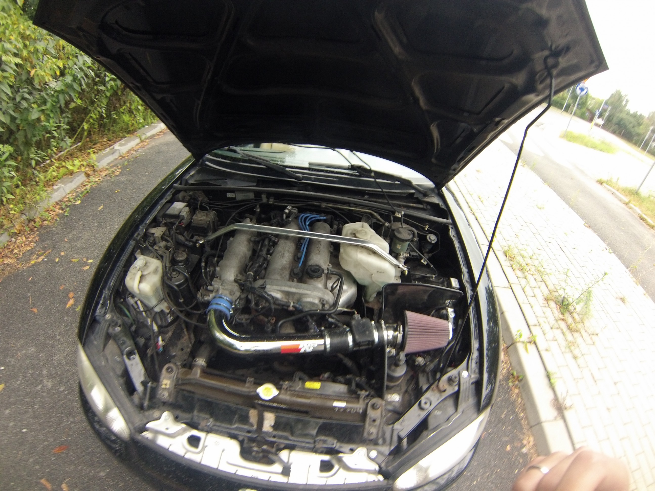

jak by ktoś szukał inspiracji, to chłopaki z El-Tec-a tak mi zamontowali:

kermit01 pisze:jak by ktoś szukał inspiracji, to chłopaki z El-Tec-a tak mi zamontowali:
o fajnie zrobione z dobrą osłoną- z czego ona jest ?

ApAcHoS pisze:
p.s. podoba mi się tak jak u Ciebie i robię tak samo. :kciuk:
wielkie dzieki!
stal nierdzewna - bardzo solida. Pełna specyfikacja:
http://www.el-tec.pl/pl/index.html - wejdź w "układy dolotowe",z uwagi na rodzaj strony nie da się podlinkować bezpośrednio.

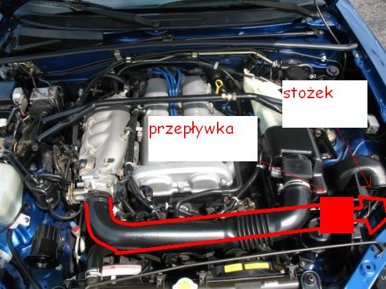

Druga sprawa to koncepcja na dolot
1. To jest całkiem spoko bo teoretycznie najdalej od wydechu, ale słyszałem, że to za krótki dolot. No niby racja, ale przecież CAI z ILa też jest montowany między chłodnicą a silnikiem i długość dolotu jest bardzo podobna tyle, że jest jakby w drugą stronę
2. To chyba wydaje mi się najbardziej sensowne. Tyle, że ja dałbym kolanko 90st przy przepustnicy i dalej poprowadziłbym już prostą rurę do samej lampy kończąc przepływką i stożkiem. Też oczywiście wszystko ogrodzone, a zbiorniczek z płynem od wspomagania gdzieś bym przeniósł :) Prowizoryczny schemat na 2 foto
