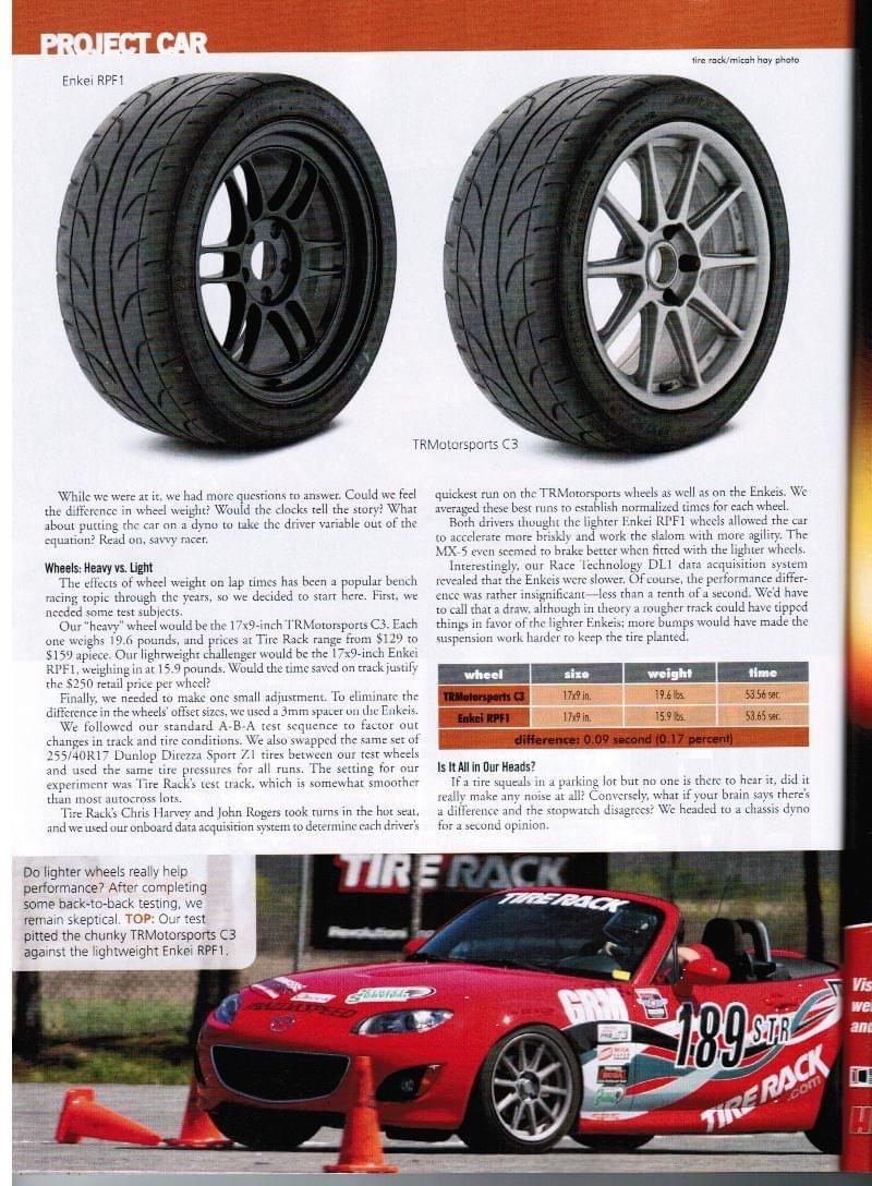

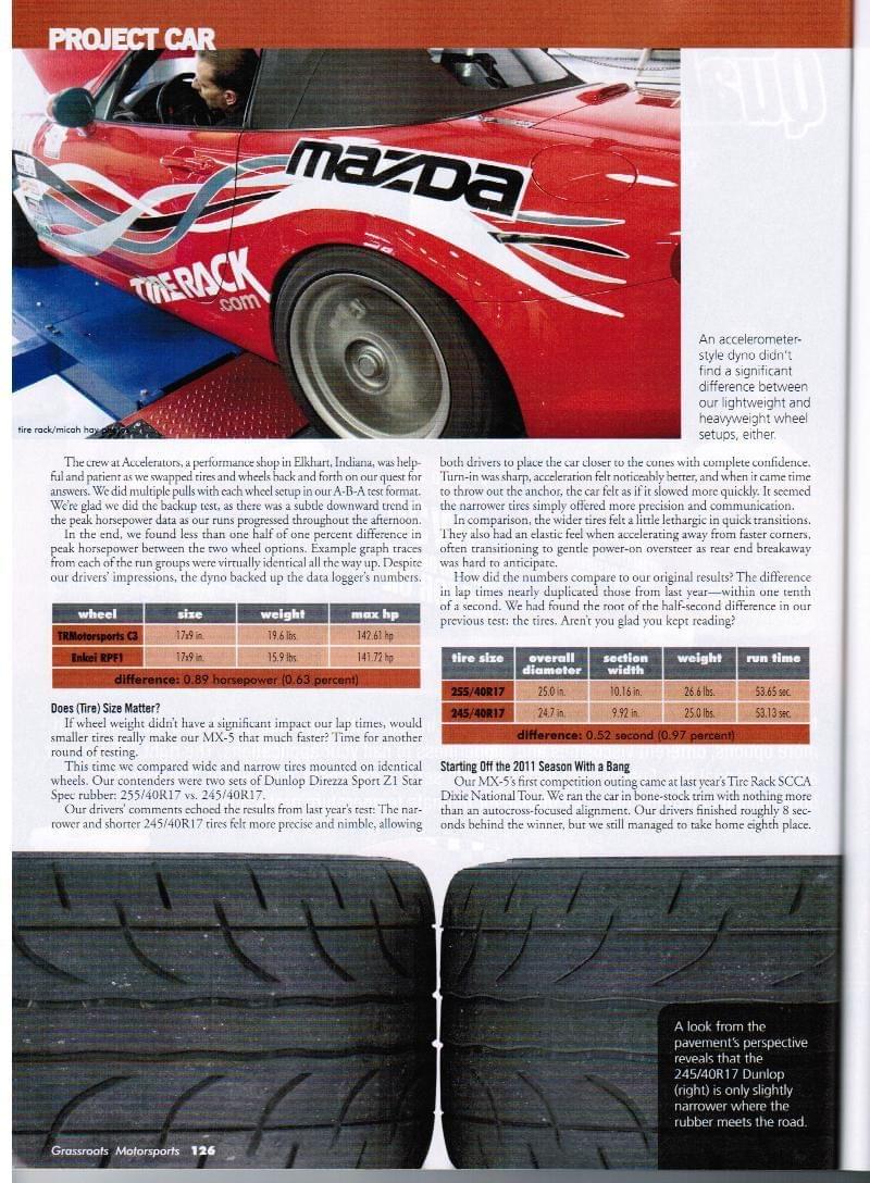

Dzięki za artykuł.
Wreszcie rozwiane placebo lekkich kół ;)

Zastanawia mnie dlaczego przy 160 kucach 140 whp używają oni kół 255. Wydawać by się mogło, że to znacznie za szerokie koło jak na moc i masę auta.

Dzięki - że mnie przywołałeś do tablicy . W artykule jest rzeczywiście moim zdaniem krypto reklama TR motorsport - jako felg tańszych , od powiedzmy topowych i lekkich modeli jak np RPF1. To , że ktoś sprzedaje droższe modele nie jest argumentem , tym niemniej najwięcej kasy zarabiają na Kowalskich , którzy raczej wybierają TRM lub Kosei niż Enkei .
W wydmuszkach - co to kręcą najlepsze czasy za oceanem lub w UK jeździ się po prostu
na 15x7 lub szerzej z oponą 225 albo więcej , bo zysk z tego jest większy , niż strata na przyspieszeniu, i tutaj królują Team dynamics, TRM , ewentualnie RPF1 - jak ktoś nie ma na co kasy wydawać ... :wink:

Ferguson pisze: ale nie wmawiajcie sobie, że waga kół nie ma znaczenia.
Proponuje zważyć Twoje koła 17 cali i 14 - porównać , a później odnosić się do tego artykułu .
Różnica w wadze jednej felgi (i kół) w teście wynosiła tylko 1,7 kg (TRM wcale nie są ciężkimi felgami w porównaniu do bardzo lekkich Enkei) - to nie jest jakaś przepaść zważywszy na fakt, że całość z oponami waży pewnie powyżej 20 kg na koło. W jeździe torowej przyspieszenie nie jest jedynym czynnikiem decydującym , bo gdyby rzeczywiście tak było , kjs i inne miatowe pojeźdżawki wygrywałyby tylko auta uturbione ... Pomijając skills uczestników - właściwości jezdne konkretnego auta są tu znaczące , imho waga kół zdecydowanie mniej.
Różnica kilku dziesiątych w tym teście też jest pomijalna , bo nikt nie zagwarantuje jednakowego toru jazdy w dwóch różnych przejazdach ...

Przydałoby się jeszcze zmierzyć momenty bezwładności kół, które mają większy wypływ na przyspieszenie kątowe kół od "zwykłej" masy.

RS: możesz rozwinąć ? Wydaje mi się, że ten moment dla koła zależy od promienia i oporu toczenia. Zakładając , że średnicę mamy tę samą, w grę wchodzi tylko opór toczenia , co się bezpośrednio przedkłada na szerokość gumy . W odniesieniu do przyspieszenia - szersza guma będzie wolniejsza, odwrotnie przy hamowaniu , czyli zysk też nie łatwy do ogarnięcia . Wpływu szerokości gumy na przyczepność nie muszę chyba opisywać , ale to czynnik bardzo istotny :wink:

Weźmy jako przykład samą felgę, na jakiejś osi napędzanej np. silnikiem elektrycznym ( takie stanowisko doświadczeniowe, podobne do wyważarki)
Moment bezwładności jest odpowiednikiem masy w ruchu obrotowym. Przyspieszenie kątowe jest wprost proporcjonalne do Momentu siły (Niutonometrów) i przeciwnie proporcjonalne do momentu bezwładności.
Ogólny wzór na moment bezwładności to mr^2, m to masa punktu materialnego, a r to odległość od osi obrotu. czyli w skrócie moment bezwładności rośnie wprost proporcjonalnie do kwadratu odległości od osi obrotu. Na szczęście nie ma sensownego matematycznego przybliżenia kształtu felgi, więc moment bezwładności musimy wyznaczać doświadczalnie (przykładamy jakiś moment siły do napędzenia felgi i po jakimś czasie sprawdzamy do jakiej prędkości kątowej się rozpędzi, a przynajmniej tak by było w świecie idealnym) .
Teraz przykład:
Mamy dwie felgi (ten sam wzór) tej samej średnicy o różnych szerokościach jedną 5", a drugą 7", załóżmy, że 7 calowa będzie o 20% cięższa, ale ze względu na to, że masa dojdzie w najdalszym miejscu od osi moment może zwiększyć się o zdecydowanie większą wartość np. 50%.
Moment bezwładności felgi i opony się sumują
Mam nadzieję, że jest to w jakikolwiek sposób zrozumiałe. Masa koła jest ważna dla pracy zawieszenia i ogólnie tak samo jak balast w np. bagażniku. Można by jeszcze teoretyzować jak efekt żyroskopowy wpływa na pracę zawieszenia, ale to chyba byłaby już czysta teoria.
