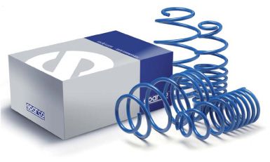

Sparco do NB były polecane jako tanie i dobre, robi je z tego co pamiętam Apex.
Właśnie otrzymałem odpowiedź ze sklepu który handluje Sparco:
"niestety sprężyny z oferty Sparco do Pana modelu już się wyprzedały i nie będą już dostępne w sprzedaży.
Najtańszą alternatywą na chwilę obecną są sprężyny Eibach Pro Kit, ale
cena jest około dwukrotnie wyższa niż Sparco i wynosi około 750 zł.
Ten zestaw możemy sprowadzić dla Pana w ciągu 7-10 dni.
" :sad:
